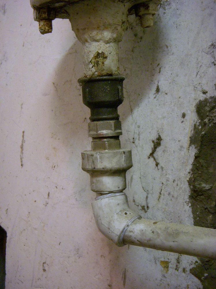

Вот так смонтировали подводку к батареи. Надо ли переделать? И если надо, то как переделать?

5xb123, Если выплямить одну и вторую, то двумя по 45 градусов. Встык один в одну, другой в другую сторону, получается смещение.

Hitgher, Спасибо! А если оставить как есть, не лопнет в муфте?

5xb123 написал: Hitgher, Спасибо! А если оставить как есть, не лопнет в муфте?
5xb123, Правильно сказал Hitgher, есть сгоны под 45 градусов для этого. Если УМЕЛЬЦЫ обходятся без них и дают 100% гарантию оплаты залива соседей, пусть оставляют как есть. Я бы гнал таких умельцев НИЧЕГО им не заплатив, если вы были не в курсе, что будет так. Сэкономили копейки, ущерб м.б. ТЫСЯЧИ рублей.

5xb123, надо переделывать. Допустимое отклонение по осям - где-то 5 градусов, на фото - существенно больше.
И это не полиэтилен. А плохой полипропилен.

5xb123 написал: А если оставить как есть, не лопнет в муфте?
А стОит ли рисковать? Некоторые умельцы даже так ППр варят. Подумаешь нет уголка 90 гр?! И под 45 градусов пойдет! ;)
На фото обвязка энергонезависимого котла с гравитационной циркуляцией. :D

5xb123 написал: Вот так смонтировали подводку к батареи.
Это центральное отопление? Если ДА - то полипропилену там не место СОВСЕМ.
