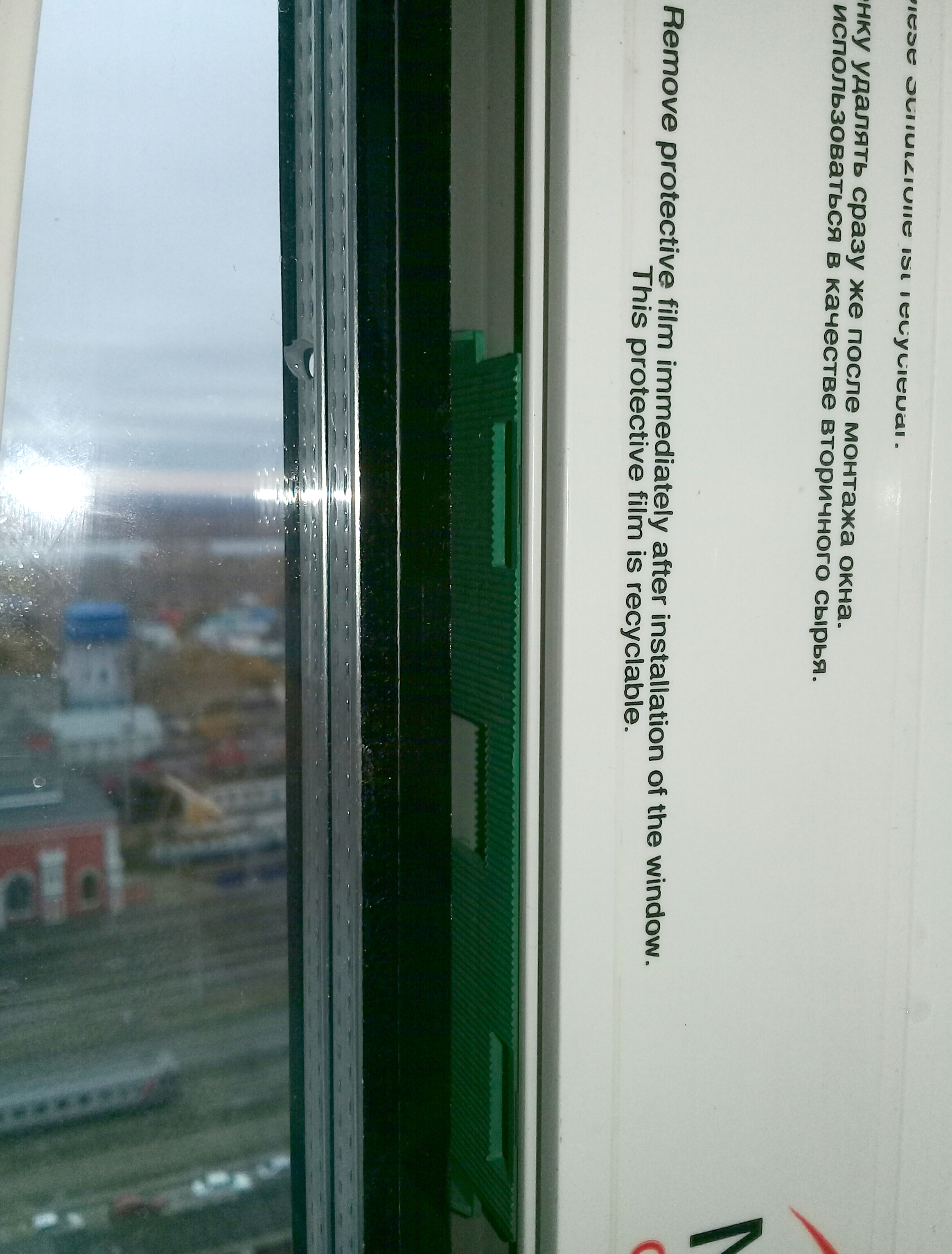

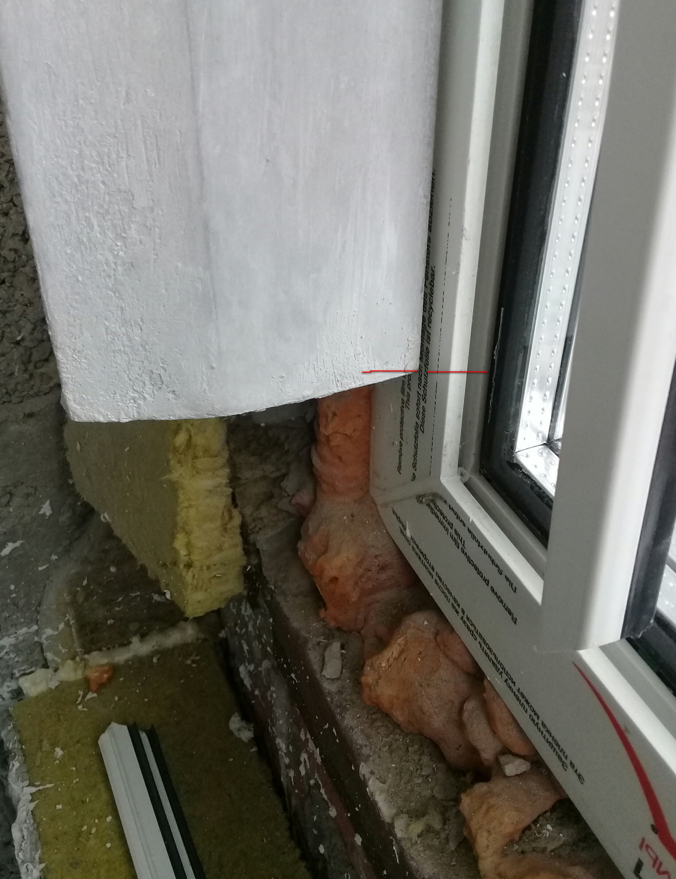

Подскажите, не могу нигде найти. Везде пишут, что зазор между стеклопакетом и рамой должен быть 5мм. по всему периметру. А точка измерения на раме это какая именно, 1 или 2? Спасибо.
Если можно, ещё вопрос. В одном окне поменяли сэндвич на стеклопакет, но что странно, штапики с резинками нормально примыкают к стеклу полностью только по верху и низу. Боковые примыкают только от углов на 15-20 см, а вся середина нет. Почему так? И возможно ли, что горе-мастер промахнулся с размером стеклопакета?

:eek: зачем вы туда полезли? :eek: если возникают такие вопросы, это зазор между дистанционной рамкой и фальцем профиля, и у вас все хорошо, при транспотировке штапик не забивают полностью, нужно просто посадить его на место, лучше вызовите тех у кого заказывали окна, они поправят штапик, если сейчас испортите его сами, то их выезд к вам будет платный.

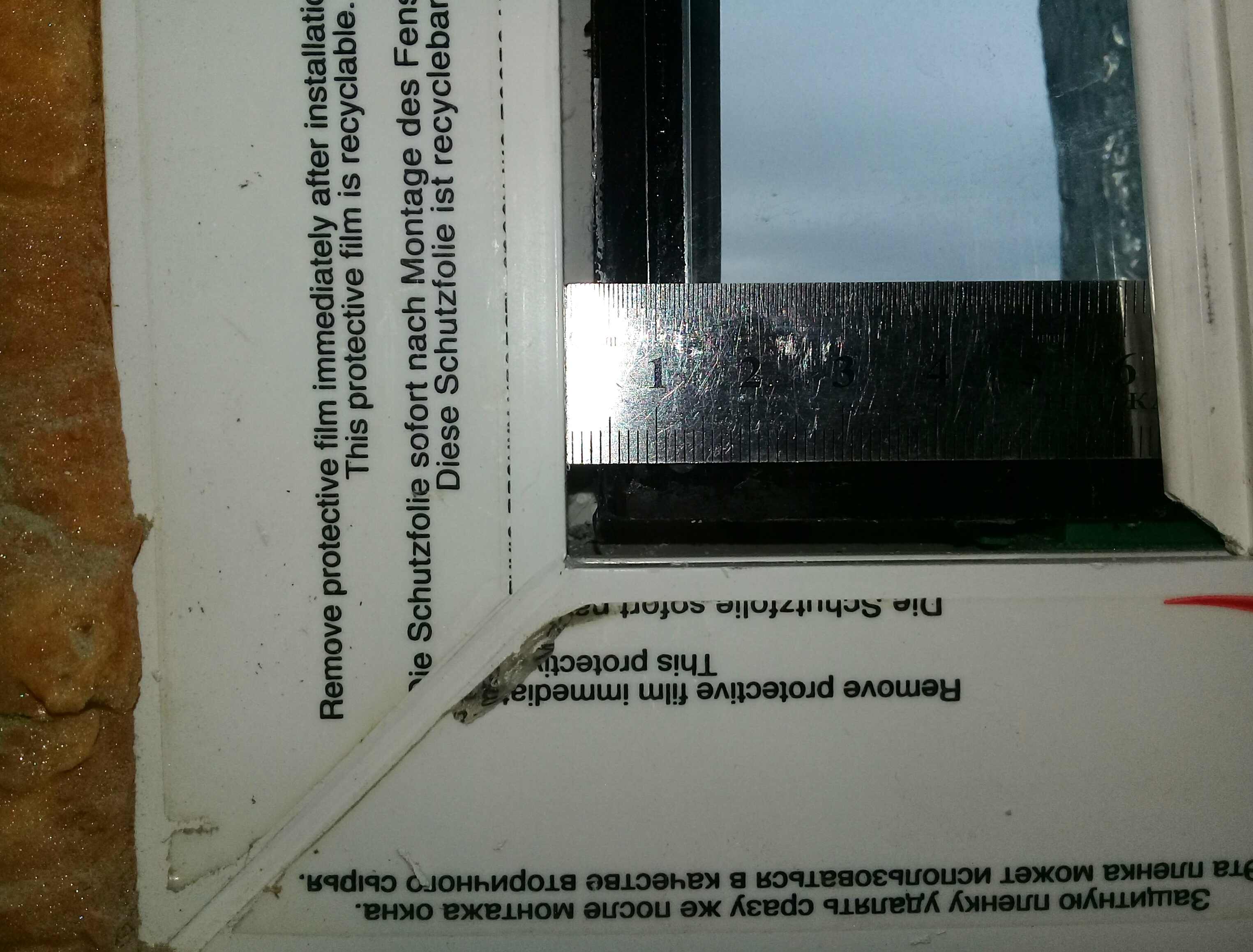

23.10.2018 в 17:16:01
Значит так, зазор по вертикали 3 мм.
По бокам: слева 4, справа 8 мм. На всякий случай фото справа, где прокладка, она вообще пакета не касается, да и слева тоже.
Распакетил окно рядом, вставил штапик в это окно, нормально прилегает! Понимаю что всё дело было не в родном штапике? Возникли вопросы:
  1. Зазоры между рамой и пакетом нормальные? Прокладки добавлять не нужно?
  2. Вертикальный зазор ничего страшного?
  3. Оригинал штапика Рехау 560580 601 сейчас не меньше скольки стоит? А то звонил в 3 крупные конторы, цены 95, 130 и 150 за м.п. с нарезкой. Везде божатся что у них лучше других.

Barrett, зазоры в принципе нормальные, стеклопакет поправить в проеме. в глухой створке дистанционки в принципе не нужны, в открывной нужны. штапик по длинне подходит?

dizelO, длина на несколько мм была больше, да это не суть, всё равно менять. Сейчас главное купить нормальный штапик, по стоимости не в курсе? Я выше спрашивал.
Ещё странность. Мерил штангелем толщину пакета, 31 мм. Это нормально?

Barrett, Пакет имеет допуск, стекло имеет допуск. Толщину 31-33 мм можно назвать нормой. Пакет в профиле можно выравнять. И сделать одинаковые зазоры по всем сторонам.
