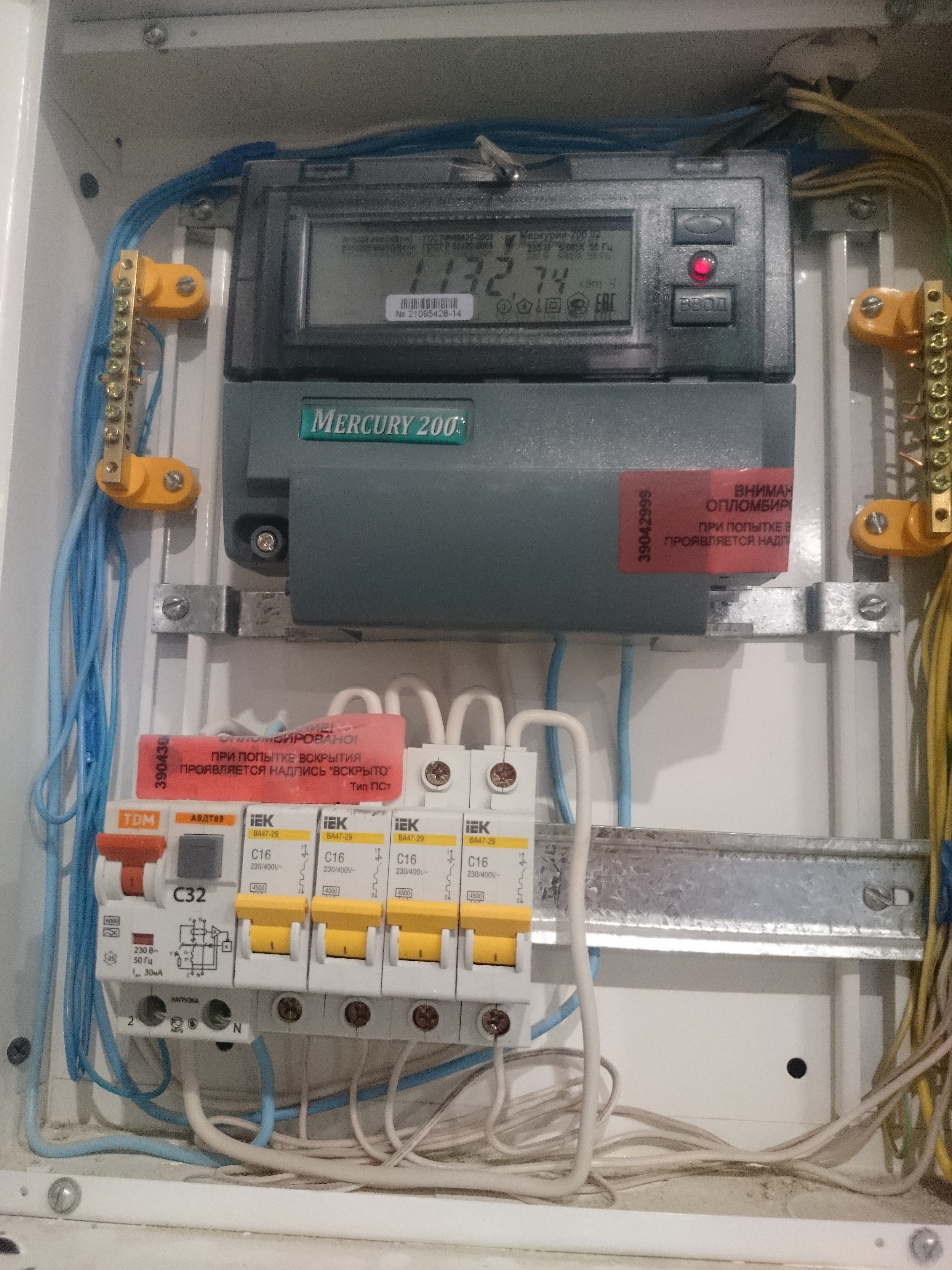

Ремонт уже сделал, а вот про нормальную электрику "забыл", и не по причине лени, а банальное "не знал". Теперь-то я знаю, что автомат от ТДМ - это для времянки, да и ИЕК годится только в гараж. В квартире газ и двухконтурный котел. Хочу поменять все автоматы на домовой от шнайдера, также воткнуть узо и узм51. А в щитке на этаже вводной автомат от ИЕК 40А, заменить на противопожарное УЗО или не стоит это делать, и просто заменить сам автомат? Гореть в подъезде нечему, потолки бетон, сам вводной кабель в штукатурке. Как можно еще при данных вводных улучшить защиту?

apm написал: что автомат от ТДМ - это для времянки, да и ИЕК годится только в гараж. В квартире газ и двухконтурный котел. Хочу поменять все автоматы на домовой от шнайдера
Нормальный ИЭК лучше Домового :)

apm написал: Как можно еще при данных вводных улучшить защиту?
2 УЗО да горстка автоматов. Сложно рекомендовать без вводных данных...

apm написал: Ремонт уже сделал, а вот про нормальную электрику "забыл", и не по причине лени, а банальное "не знал". Теперь-то я знаю, что автомат от ТДМ - это для времянки, да и ИЕК годится только в гараж. В квартире газ и двухконтурный котел. Хочу поменять все автоматы на домовой от шнайдера, также воткнуть узо и узм51. А в щитке на этаже вводной автомат от ИЕК 40А, заменить на противопожарное УЗО или не стоит это делать, и просто заменить сам автомат? Гореть в подъезде нечему, потолки бетон, сам вводной кабель в штукатурке. Как можно еще при данных вводных улучшить защиту?
apm, уберите ТДМовский диф, поставьте 2П АВ 40А ИЭК + УЗМ + УЗО ИЭК 63А 30мА. АВ в ЩЭ оставьте в покое.
Смотря что Вы подразумеваете под мах. защитой. Перемычки на АВ с разрывом? На котёл поставить ИБП с акумом. Реле напряжения не помешает, но это типа соломки....
apm написал: А в щитке на этаже вводной автомат от ИЕК 40А, заменить на противопожарное УЗО или не стоит это делать, и просто заменить сам автомат?
Не торопитесь, вот если сдохнет, то замените.
Ну да такая времянка стоит на двух домах, в которых по 200 кв. уже 5 лет и ни чего ей не делается. Если только 5 лет назад ТДМ был другого качества.
Вместо кривых перемычек можно гребенку поставить :)

apm, так вы же вроде собирали себе щит на 36м, я Вам еще схему рисовал. И да, нафига Вам на диф который после счетчика наклейку пицепили ?
apm написал: да и ИЕК годится только в гараж
Тот что у Вас в щитке - да, а новый - вполне себе прекрасный, лучше Домового.
Не надо там ничего трогать.
