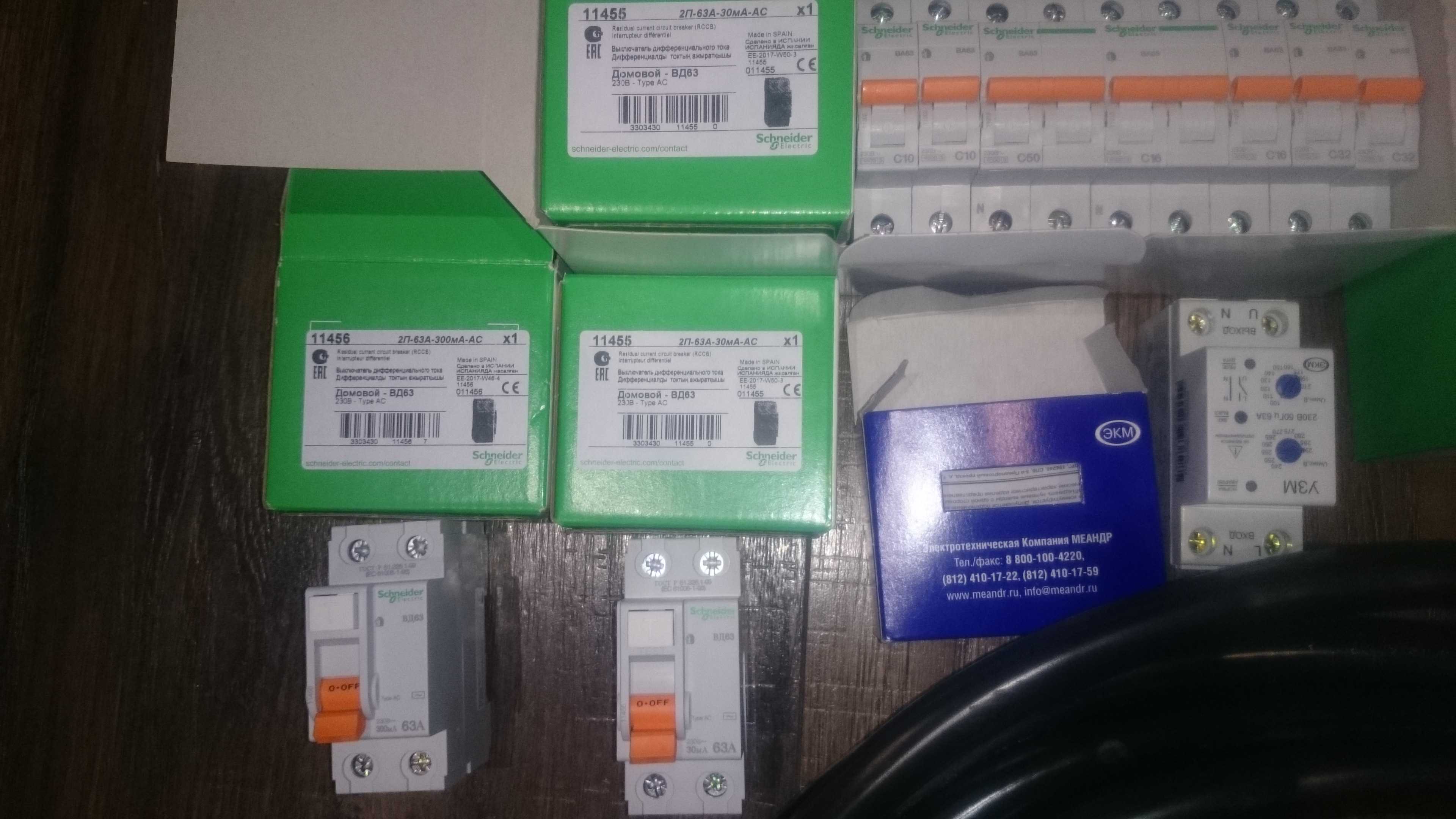

электродуховка,кондиционер 7-ка 1 шт.+в планах еще 1шт., стиралка, посудомойка,холодильник с двумя моторами,свч,
СтранникXXI написал: уберите ТДМовский диф, поставьте 2П АВ 40А ИЭК + УЗМ + УЗО ИЭК 63А 30мА. АВ в ЩЭ оставьте в покое.
так можно конечно, но имхую я, что застройщик поставил ИЕК тот что у него валялся, например последний автомат на 16А уже склонен к разполовиневанию из-за чего-то(см.новые фотки)?
megrad написал: На котёл поставить ИБП с акумом. Реле напряжения не помешает, но это типа соломки....
на котел стабилизатор только стоит, ИБП с акб врятли нужен, т.к. разморозки отопления не достич в моих условия...
megrad написал: Если только 5 лет назад ТДМ был другого качества.
скоре да, чем нет.
Хатхи написал: Вместо кривых перемычек можно гребенку поставить
принято
Vadim 161 написал: так вы же вроде собирали себе щит на 36м, я Вам еще схему рисовал. И да, нафига Вам на диф который после счетчика наклейку пицепили ?
там все хорошо, а это другая квартира.
Vadim 161 написал: Тот что у Вас в щитке - да, а новый - вполне себе прекрасный, лучше Домового
т.е. у меня в щитке старый иек и плохой?

apm написал: на котел стабилизатор только стоит, ИБП с акб врятли нужен,
Я ж писал - определитесь с уровнем защиты. Добавьте УЗМ, замените премычки на гребёнку, либо на перемычки из ПуГв(ПВ3) и НШВИ. Всё остальное до вылета.

apm, Это не Вам в щите стенку заднюю изуродовали и Вы ещё АВ проверяли на исправность, делая КЗ по линиям?? :a

Боюсь быть здесь "побитым камнями" Но что б хорошо и не дорого возьмите модульку от "Chint"(а) (Она дешевая как ИЕК, но качественная как АВВ, проверенно на монтажах ТЦ в Москве, брак в партии 0,2-0,5%). Поставьте на ввод АВДТ В40А 30мА тип "А". Да, и заморочьтесь с легальным снятем пломбы с нынешнего АВДТ "ТДМ" С32.

яя)но кз по линиям не делали, только раз попробовали... кстати вспомнил, что тогда при кз сработал вводной на этаже, а вот в щитке вроде нечего не сработало.А вводной там ТДМ.
{{post:6453235,Да, и заморочьтесь с легальным снятем пломбы с нынешнего АВДТ "ТДМ" С32.}} тут нет проблем, я за пломбы ни где не расписывался-скажу что не было, если что. Плачу на счет УК, на воду например они не опломбированы. Вот фотки, в дополнение к этой темы:

У "нового" ИЭКа тоже проблемы с качеством, недавний тест на ютубе на РЕТОМе показывает это.
ДоброДел написал: Но что б хорошо и не дорого возьмите модульку от "Chint"(а)
Новую линейку, NXB-63. У старых, которые еще продаются у нас, те же проблемы что и у старого ИЭКа, располовинивается корпус при затягивании.
BV написал: Нормальный ИЭК лучше Домового
Чем? Внутри тот же старый добрый Мерлин Герин, мэйд ин европа, все ж таки контроль лучше, чем за китайцами.
А что Лёгран не рассматриваете?

я все рассматриваю, цена не важно, главное мнений побольше и критики)

Тогда DX3

Jamie написал: Чем? Внутри тот же старый добрый Мерлин Герин, мэйд ин европа
Внимательней смотрите.
Jamie написал: недавний тест на ютубе на РЕТОМе показывает это
Ничего он там не показывает.
apm написал: Вот фотки, в дополнение к этой темы:
АВ на котел и на освещение нужно менять на 10А.
megrad написал: DX3
Поддерживаю, отличная серия. Впрочем и на TX-3 у меня особых нареканий пока не было.

вот незадача, очень сложно найти УЗМ-51Д. Везде на сайтах указано просто УЗМ-51М, а на одном с Д, но по фотке товара не написано, что Д, хотя на сайте производителя указано название с Д. И вот я в прошлом году покупал с УЗМ-51Д, но глянул, нет там никакого Д на товаре, или так и должно быть?

apm написал: сложно найти УЗМ-51Д.
Может сразу УЗМ Ц?
