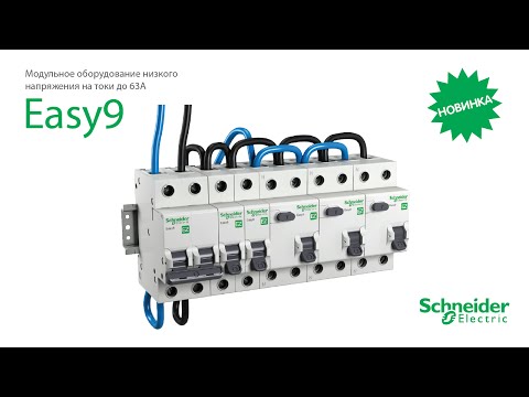

megrad написал: Перемычки на АВ с разрывом?
А что в этом плохого? Шнайдер такие перемычки спокойно показывает в своей рекламе. Функционально они ничем особо не отличаются, вопреки расхожим мифам.

Radio написал: Функционально они ничем особо не отличаются,
Почему-же не отличаются? С таким монтажем можно легко заменить АВ, не трогая всю рейку...

BV написал: С таким монтажем можно легко заменить АВ, не трогая всю рейку...
Сейчас и для гребенок есть подобные решения. У перемычек есть неоспоримое достоинство - дешевизна и доступность, можно всегда реализовать на месте, не надо бегать в магазин.
Но коллега megrad имел в виду, что правильная перемычка должна быть какой-то такой...
... на что Шнайдер как бы выражает своё фи.

Radio написал: Но коллега megrad имел в виду, что правильная перемычка должна быть какой-то такой...
Более надёжная в плане эксплуатации.
Radio написал: на что Шнайдер как бы выражает своё фи.
Ну и флаг... и далее по списку.
по мне - самое простое ПУГВ + НШВИ-2 А перемычка в виде шинки лучше для токов порядка 63А, тк 10кой ПУГВ еще ладно, но моножилой как то не очень

megrad написал: Более надёжная в плане эксплуатации.
Формально, конечно, да. С практической же точки зрения это утверждение равносильно тому, что Земля будет равномернее вращаться, если человечество перестанет пинать её ножищами. Т.е. разница примерно такого же порядка.
