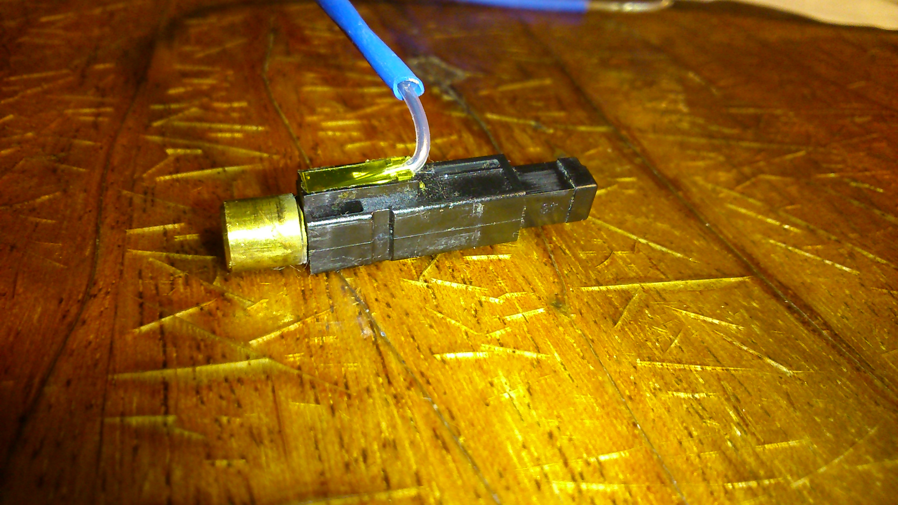

Есть ли у кого опыт замены неисправного пьезоподжигателя на другой? У меня горелка утонула на сутки в бетонном подвале, от чего стала страдать внутренним замыканием. Просушка результата не дала. Видимо, вода была насыщена цементными солями. Горелка Ротенбергер Power Fire. На пьезике надпись ns 65chp. Вот так он выглядит.
Где в Москве продают такие пьезики за разумные деньги? Яндекс предлагает только дорогие спортивные магазины, где похожие пьезики стоят по тысяче рублей.
Сообщений: 137704
23.10.2018 в 02:09:52
cineman, в зажигалках примерно такие-же, или точно такие же.
А этот можно разобрать, промыть просушить - помнится, что он простой, как 3 копейки... пакет из пьезопластин и боек с пружиной

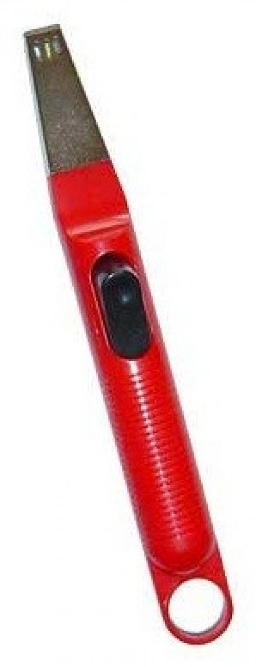

BV, была мысль промыть, но не решился. слишком тонкий корпус в области защёлок. Зажигалки те, что карманные одноразовые, или заряжаемые газом, что для поджига газовой плиты?
Сообщений: 137704
23.10.2018 в 12:37:38
cineman написал: Зажигалки те, что карманные одноразовые, или заряжаемые газом, что для поджига газовой плиты?
начните с первых... вторые - дороже, но пьезо - те же самые. Все эти пьезо - близнецы....

Начал со вторых, и сразу точное попадание в формфактор - редкая ориентация провода относительно корпуса.
Но проблема нестабильного поджига осталась. Если прежде горелка поджигалась в широком диапазоне расхода газа, то теперь стабильно поджигается в при определённом расходе, который трудно поймать. Короче, свечи заливает.

BV, я не укорачивал провод. Но его положение в канале действительно странное. Можно было сделать длиннее. Проблема началась с пробоя изоляции в том месте, где провод входит в канал газа через одно из отверстий для воздуха. Эту горелку жалко бросать. Она была в два раза дешевле топовой горелки ассортимента Ротенбергер при том же функционале. Когда они осознали маркетинговую ошибку, стали продавать эту горелку в блистере с баллоном MAPP-газа и дороже на 2 тыс. руб. Когда распродали остатки, выпустили упрощённую версию этой горелки с прежней ценой.
