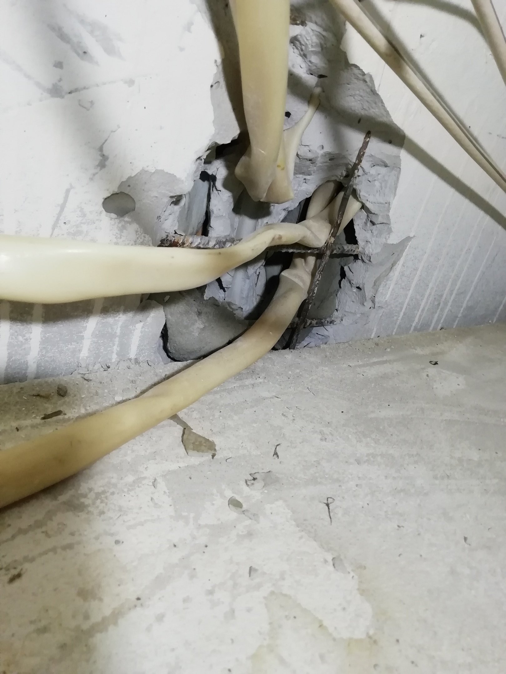

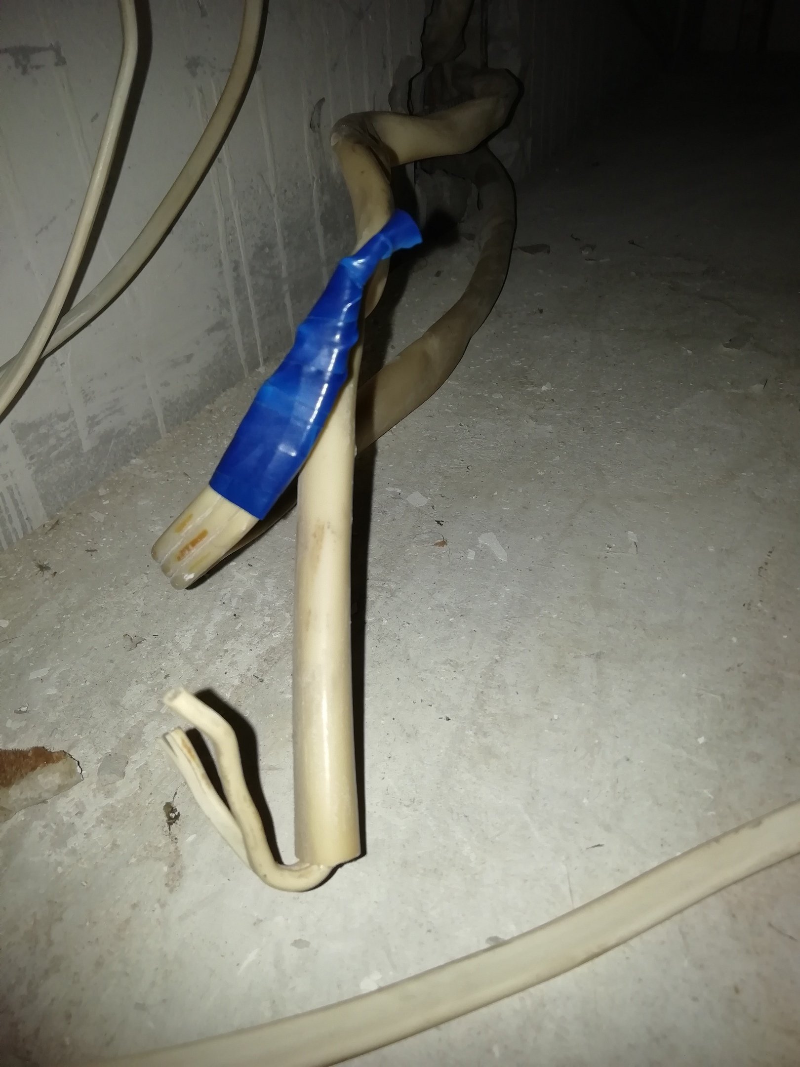

Есть необходимость заменить советский блок (трехклавишный выключатель света в ванной/туалете/на кухне + розетка) на современный. Из стены выходит 9 проводов. 2-х жильные - 3 провода 3-х жильный - 1 провод
2-х жильные я так понимаю идут на точки освещения (1 точка - ванна, 2 точка - туалет, 3 точка - кухня). Но тогда что за 3-х жильный кабель
Может есть какие-то известные схемы, которые реализованы таким образом при строительстве в былые времена. Дом 70х годов.

В том то и дело, что нет старого блока выключателей, есть только пучек проводов.. (фото выше места установки блока, в антресоли.) 4 трубки с те ми самыми 3мя двужильными и 1им трехжильным

Stanislav1309 написал: есть только пучек проводов..
Круто, особенно в соседстве в обвязкой арматуры!))) Надо тестировать эти линии, по другому никак...

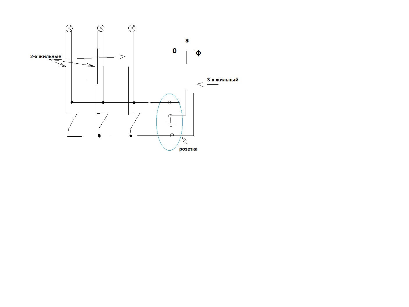

Stanislav1309 написал: 2-х жильные я так понимаю идут на точки освещения (1 точка - ванна, 2 точка - туалет, 3 точка - кухня). Но тогда что за 3-х жильный кабель
По 2-х жильным скорей всего так и есть, но проверить - "тестировать" надо обязательно. 3-х жильный на розетку блока (фаза, ноль и земля) - и тоже проверить "тестировать", эти-же фаза-ноль... для светильников через выключатели

калямба написал: 3-х жильный на розетку блока (фаза, ноль и земля) -
никогда не видел землю на алюминии, на подобных блоках в старом фонде, где розетка, предназначена для приборов класса 2 - типа элеткробритв. Там земля была только для электроплиты, и максимум для розетки рядом, от этого же провода. Может и так - 3х свет ванна+туалет. 2х - свет кухня 2х 2шт - шлейф приходящий и уходящий

Прозвонил 2, 2-х жильных кабеля, это оказались кабеля до светильников ванны, туалета. Скорее всего 3-й и есть провод на кухню, прозвонить его нет возможности, на кухне обломлена проводка под корень.
На 3-х жильном кабеле между левым и правым контактом показало 231, скорее всего это и есть тот самый провод на розетку. Загадка остается только в средней жиле этого провода, зачем она, но тут уже без вскрытия распаечной коробки не проверить его. Спасибо за помощь.
