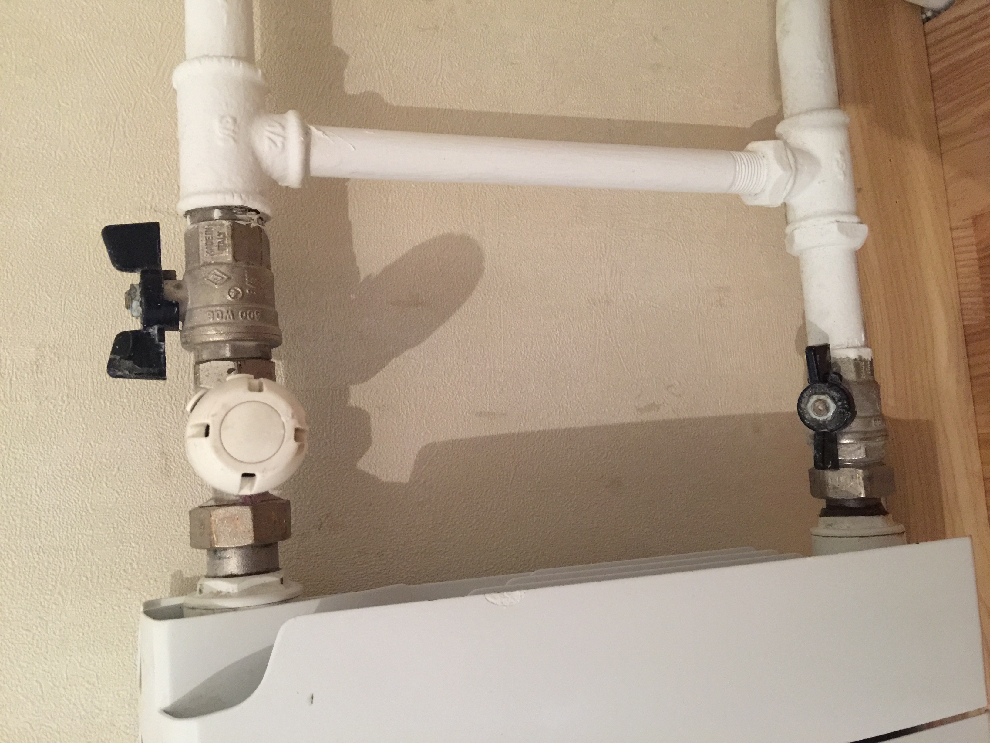

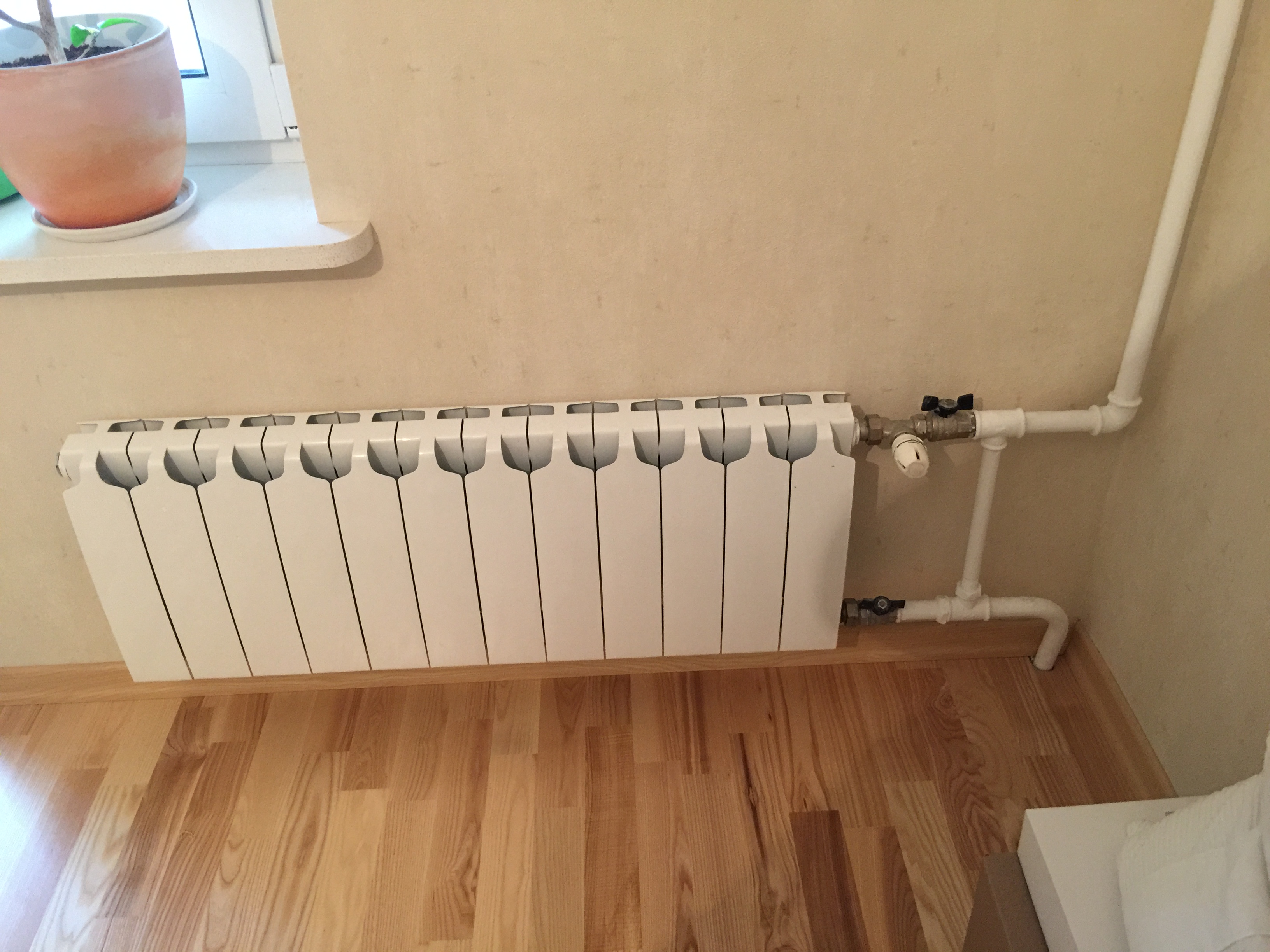

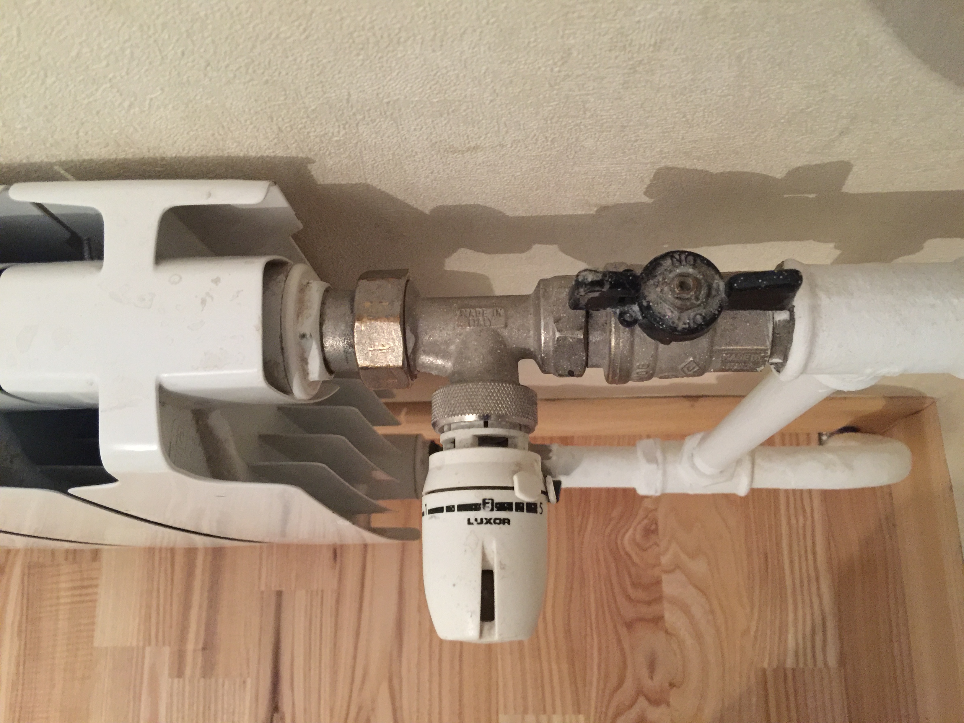

вчера вечером радиатор стал еле теплым, при том что труба отопления горячая. изменение почувствовалось резко. до вчерашнего вечера радиатор был горячим. В других комнатах радиаторы горячие, такие же как трубы отопления. Воздушной пробки нет - открывал кран Маевского - сразу течет вода. куда копать? биметаллический радиатор Sira RS3, два шаровых крана и регулятор температуры.
Сообщений: 139960
25.10.2018 в 11:38:27
Для начала снять термоголовку, потом поменять регулятор для двухтрубных систем на регулятор для однотрубных

Neighbour, после снятия термоголовки понажимать на шток термоклапана. Если не поможет - перекрыть краны, слить воду из радиатора, снять его, подставить ведро и очень осторожно проверить проходимость отводов, открывая краны, начиная с верхнего. Вероятно принесло какой-нибудь мусор в термоклапан.
