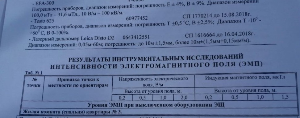

Panda3000, Где выводы по протоколу - норма или не норма? И где в протоколе указана норма? Там обрезано про аттестацию раб мест - там пусто?

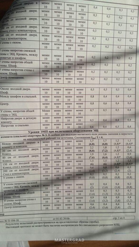

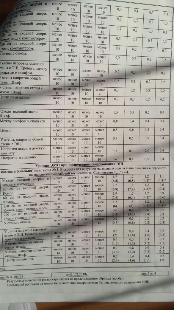

BV, цифрами обозначено предельно допустимые значения, а в скобках значения в квартире
Сообщений: 139376
27.10.2018 в 10:55:09
Panda3000 написал: BV, цифрами обозначено предельно допустимые значения, а в скобках значения в квартире
Panda3000, А Вы уверены, что Вы ВНИМАТЕЛЬНО прочитали то, что написано на этом листе, и правильно это поняли?

BV, спецы из Роспотребнадзора именно так это видят. Управляющая компания и Ее Главный энергетик и все прочие пока платят штрафы какие-то, и не знают, как сделать эффективный экран. Даже у меня интересовались- вдруг я знаю. Поэтому не плохо было бы узнать самой : ) чтоб хоть как-то учавствовать. И надавить если надо
Сообщений: 139376
27.10.2018 в 11:12:04
Panda3000 написал: BV, спецы из Роспотребнадзора именно так это видят.
тогда они не умеют читать, Вы - тоже. Калькулятором пользоваться умеете?
