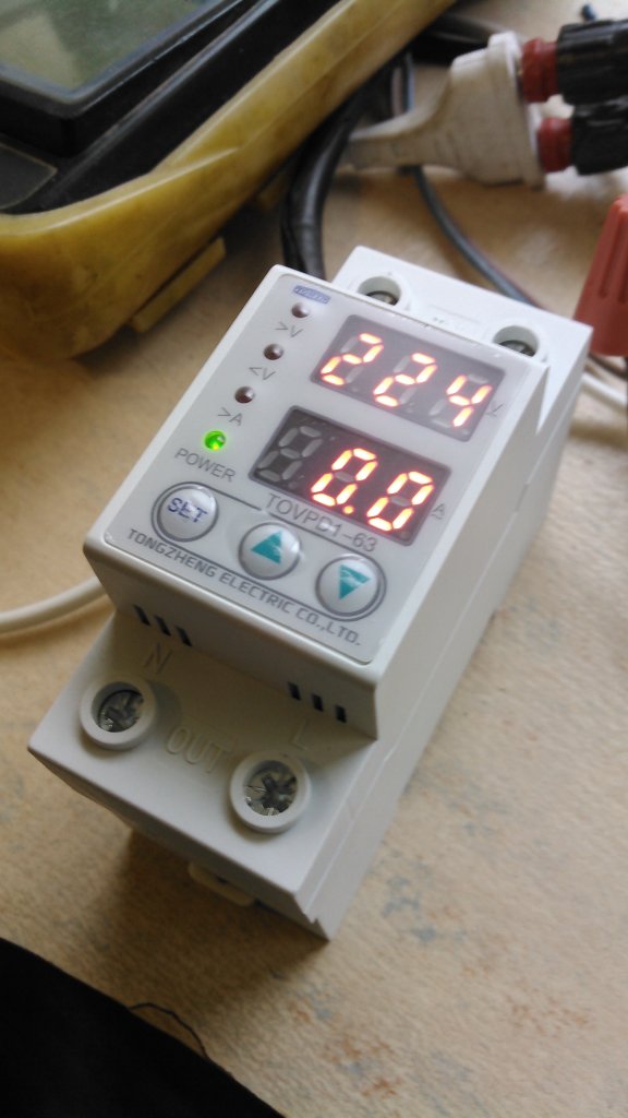

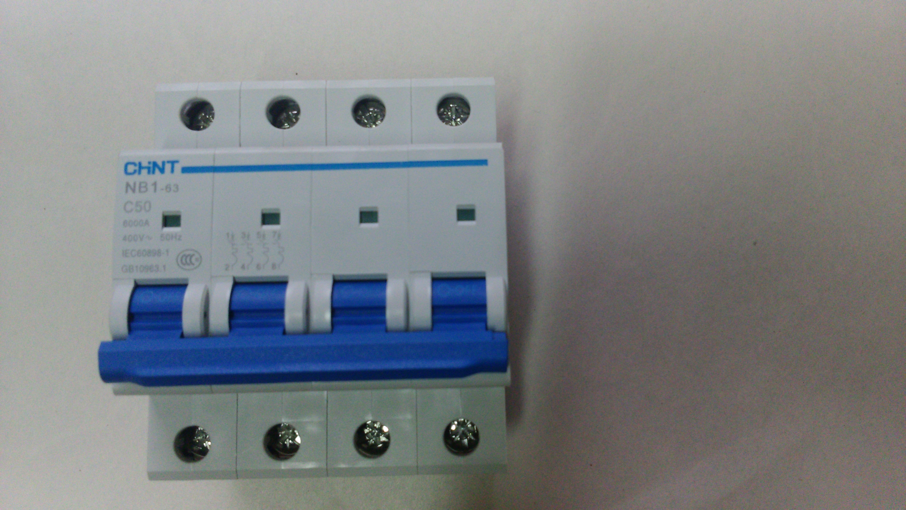

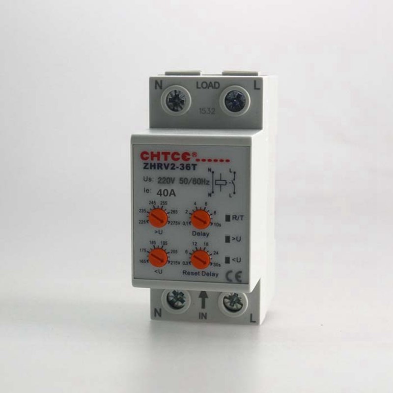

как правильно подключить модульные устройства. С какой стороны подавать питание на верхнии клеммы или нижнии.
На картинку модульный автомат .клеммы для подключения гребенки расположены только снизу . из переписки с Чинт : Добрый день . можно ли к узо и дифавтоматам подключать питающий провод снизу . К какому именно устройству? NXBLE-63Y Да, можно To: Alexey Molotkov Subject: Re: продукция чинт

С любой, автомату абсолютно пофигу, откуда питание приходит.

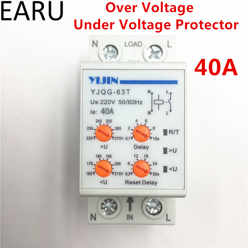

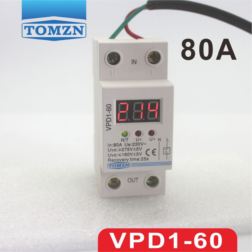

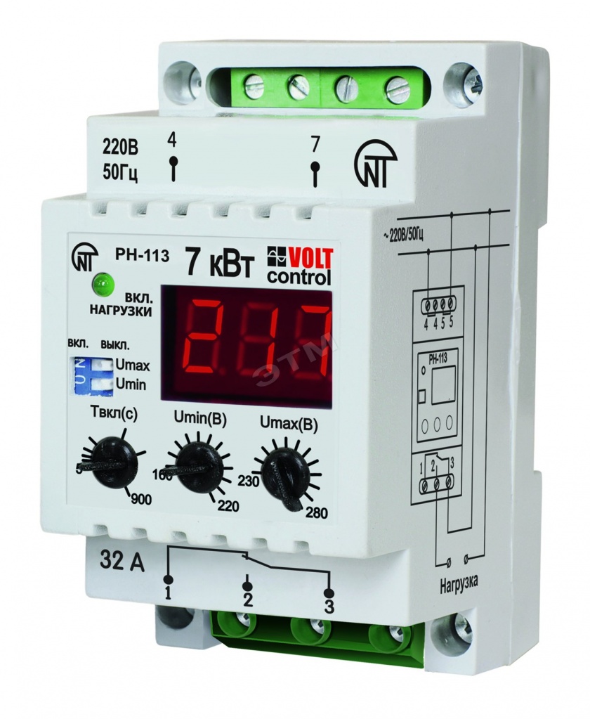

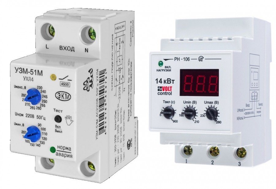

Это я знаю . Вопрос большеотносится к электронным дифавтоматам и узо . Вопрос по реле напряжения . Некорые подается питание снизу к некоторым сверху . Как это все совместить в одном щите

Prussia39 написал: Некорые подается питание снизу к некоторым сверху . Как это все совместить в одном щите
Совмещайте самым удобным и рациональным образом. К некоторым сверху, к некоторым снизу, всё так и есть.

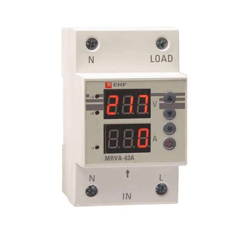

не совсем по фэн-шую будет сделано . если питание подавать на верхнии клеммы - так во все щите . Если на нижнии - так во всем щите. А то получить на реле напряжения сверху , на автомат - снизу .

Prussia39 написал: не совсем по фэн-шую будет сделано. если питание подавать на верхнии клеммы - так во все щите . Если на нижнии - так во всем щите.
Это не феншуй, а ошибочное мнение. Не знаю, ваше, или кто-то рассказал.

Prussia39 написал: не совсем по фэн-шую будет сделано . если питание подавать на верхнии клеммы - так во все щите .
Значит подбирайте модули одного подключения.
