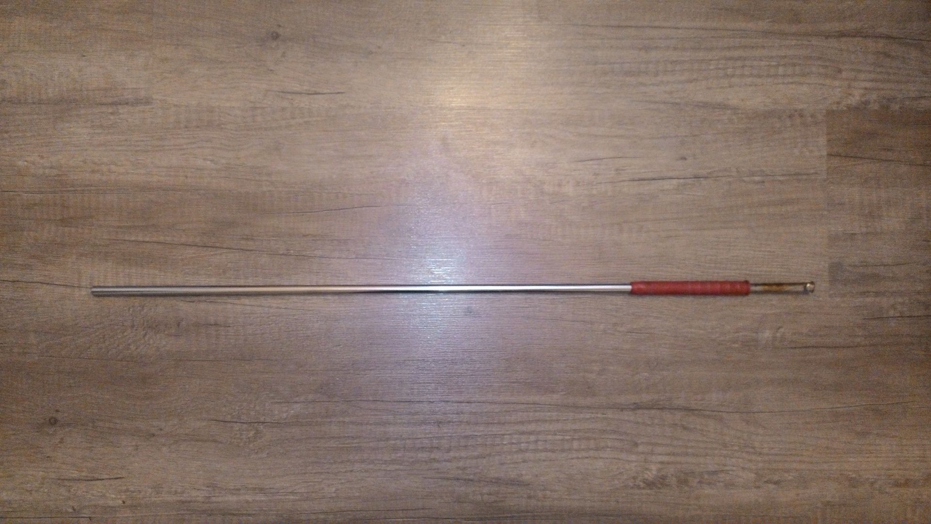

При сливе воды из водонагревателя, обнаружил, что кран на горячую воду не перекрывается. Стал разбираться и обнаружил, что из патрубка горячего водоснабжения вылезла полая трубка. Что делать?

id61309136 написал: Что делать?
Засунуть обратно. Закрепить, чтобы не выползала.
Сообщений: 139960
28.10.2018 в 21:48:00
Эта трубка для того, чтобы горячая вода забиралась сверху бака. Без нее бойлер будет давать холодную воду через 10 сек после начала пользования водой. Как-то ставить на место. Снимать кран и втыкать в штуцер. Если не держится на красной оболочке - подмотать на трубку под оболочку что-нибудь
