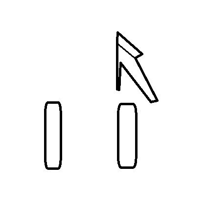

Jesha написал: Тогда плуг должен быть без пятки вообще.
пятка наверно и не нужна, а полевая доска да, но в этой ситуации пятка роли не играет, небольшой наклон носком вниз и пятка почвы не коснётся.
Jesha написал: При наклонах агрегата вправо или влево, плуг будет пытаться заглубиться ( но колеса не дадут), либо вылезти вверх (не сильно, но будет).
вот дофиолетово, главное это эфект от наклона, в виде увода плуга в сторону.
Djuse написал: Начните с термеха, то что в посте пишите, не является аксиомой.
пусть будет техническая механика. о догмах спорить не буду, но в данной ситуации это не оспоримо. при переднем приводе МБ ведущее колесо разгружается, при заднем догружается, остальное не существенно.

СаняТ3 написал: небольшой наклон носком вниз и пятка почвы не коснётся.
Но хотелось бы иметь угол захода такой же. И в борозде плуг упираться будет больше. Хотя да, как вариант.
СаняТ3 написал: вот дофиолетово, главное это эфект от наклона, в виде увода плуга в сторону.
Так же подумал, вопрос качания в сторону, возможно решить третьим колесом, но тогда просится и четвертое с другой стороны. В итоге получается схема два колеса на оси + опора плуг = треугольник.
Может тогда трицикл с плугом стоящим вместо переднего колеса, против колеса в борозде?

Jesha написал: Но хотелось бы иметь угол захода такой же.
по сути плуг будет работать как обычный навешиваемый на мотоблок, с той лиш разницей, что его будет меньше выталкивать.
Jesha написал: И в борозде плуг упираться будет больше.
около 8 лет пахал родным плугом МТЗ-05, правда с отвалом для копки картошки. плуг стёр, поставил конский, небо и земля, сопротивление существенно ниже, не скажу, что в разы, но там, где с родным МТЗ буксовал, с конским идёт сам и на много глубже можно пахать, но хуже рыхлит почву, не бульдозерит и пласт более цельный, но тоже подтёрся, сейчас поставил полностью стоковый от МТЗ, практически новый, выпуска СССР, идёт трудно, особенно на утрамбованных огородах.
Jesha написал: вопрос качания в сторону, возможно решить третьим колесом, но тогда просится и четвертое с другой стороны.

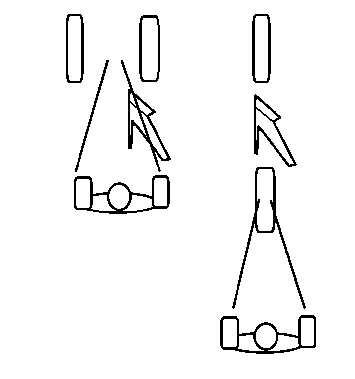

Женя третье колесо не для предотвращения качания в сторону, а как упорный ролик. то есть одно колесо ведущее, одно спереди, между ними висит плуг, он тянет оба колеса вниз, но так как от ведущего колеса возникает реактивный момент, поднимающий плуг и переднее колесо, заднее ведущее пригружается. всё, замкнутая система, которая в принципе должна работать. далее, у нас возникает вероятность рысканья по курсу тут у нас есть точка, которая будет твёрдо держать точку опоры, это ведущее колесо. далее плуг, который заглублён в землю и прижат одной стороной (полевой доской) к невспаханной поверхности, там упор конкретный, не сдвинется. регулируя угол между полевой доской и ведущим колесом, получаем некую величину, при которой сила пытающаяся повернуть плуг, нажимающая на отвал и усилие реакции опоры от полевой доски будут скомпенсированы и при вертикальном положении плуга вся конструкция пойдёт прямо. наклоняя весь механизм вправо или влево можно корректировать направление движения, переднее опорное при этом в боковой плоскости будет проскальзывать. третье колесо предполагается именно как боковой упор, чтобы не играться постоянно и его планирую делать убираемым, чтобы можно было пройти первую борозду. Ну в кратце как то так, рисовать в облом, голова другим занята. :killyourselfbywall:
неа, не покатит, будет зарываться, да и всё это задумывается для маленьких огородов, там где развернуться негде, для остальных ТРАХТОР.

СаняТ3 написал: регулируя угол между полевой доской и ведущим колесом, получаем некую величину, при которой сила пытающаяся повернуть плуг, нажимающая на отвал и усилие реакции опоры от полевой доски будут скомпенсированы и при вертикальном положении плуга вся конструкция пойдёт прямо.
С реактивным моментом всё понятно, и оно действительно работает. Но если в варианте плуг за простым МБ, плуг идет не по центру МБ, а относительно колеса в борозде, что дает плечо разворачивающее МБ. То в варианте плуг перед колесом, мы можем скомпенсировать силу давления земли на отвал, силой давления земли на полевую доску, что заставит плуг идти без увода. При этом ведущее колесо оказывается не с боку, как ранее, а прямо за плугом. Это позволяет толкать плуг прямо. Однако вряд ли плуг будет идти четко прямо (разница в земле, наклоны). Потому его можно будет поправлять как конский плуг, качанием ручек МБ. Правильно? Может пойти.
СаняТ3 написал: не покатит, будет зарываться, да и всё это задумывается для маленьких огородов,
Да согласен, сам же ранее написал, что на сработает ;) А вот для маленьких огородов.... Если добавить ручки и человечка... Вопрос.
