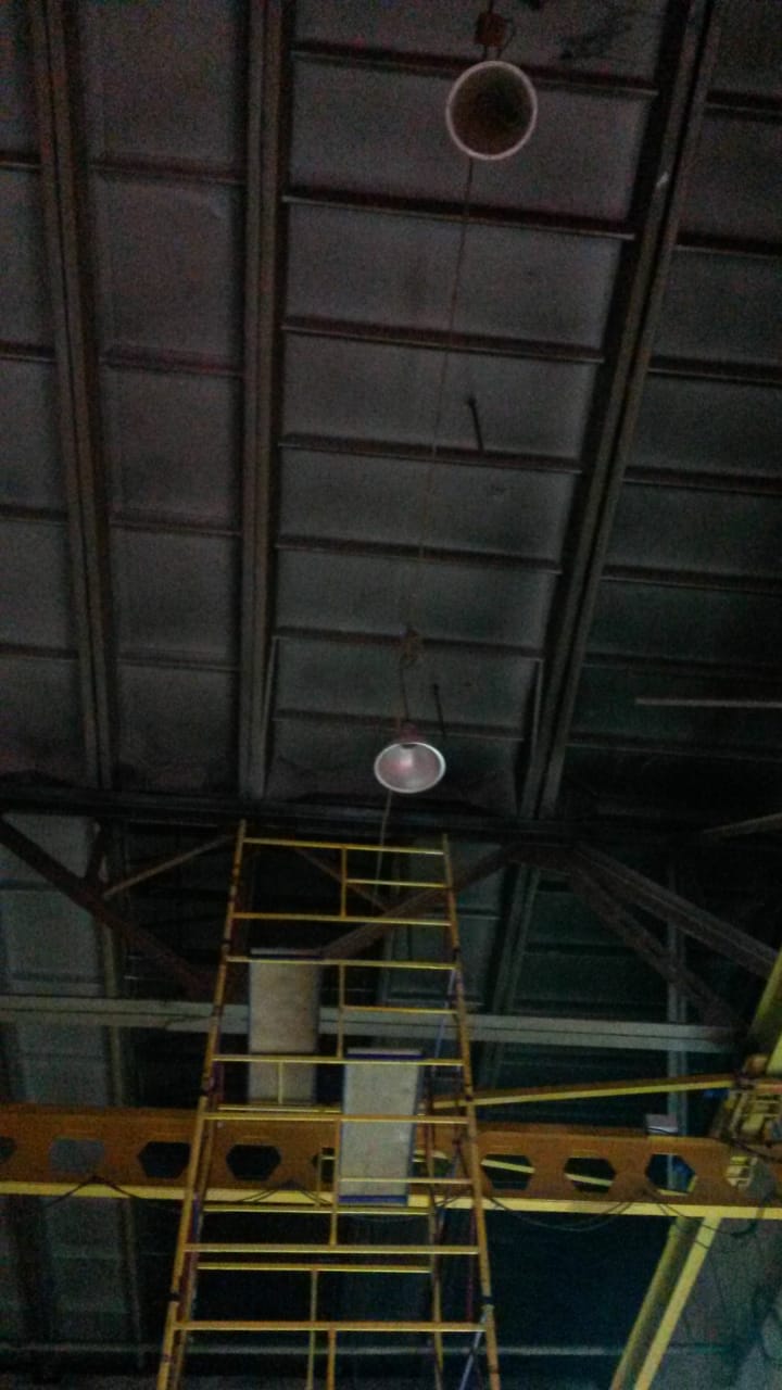

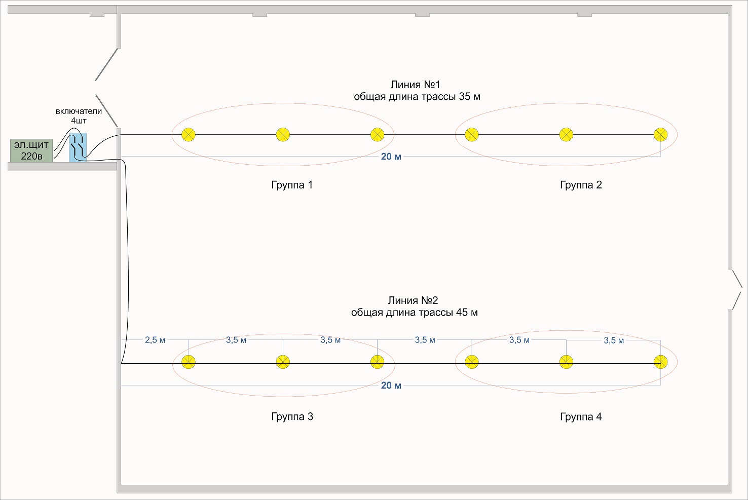

Меняем своими силами линию старых 30-летних светильников на новые ДРЛ 400вт. Старые алюминиевые эл.провода естественно срезали. В линии будет 6 светильников, которая будет разбита 2 группы по 3 светильника. Пусковой то согласно таблицам в инете 7А, но меряли тестером получалось всего 2А... От самой дальней точки до эл.щитка 50 метров. Подскажите протянуть ВВг 4х3 отдельно к каждой группе? Или может 5 жильным, но сразу на все?

varera написал: юра Т, щит 380в
Лампы раскидать на разные фазы

varera, с ДРЛ беда свет от него мерцающий и противный, рабочих не жалко? если 3 фазы, то и кидайте пятижилку 5Х1.5(2.5), через пускатель, светильники чередовать по фазам, меньше потерь на кабеле, меньше мерцание (кстати, запрещено использовать мерцающие светильники там где есть вращающиеся механизмы)

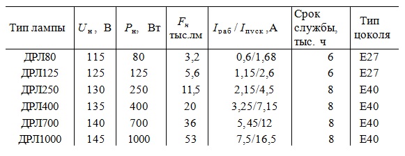

varera написал: Пусковой то согласно таблицам в инете 7А
Что за таблица?
varera написал: меряли тестером получалось всего 2А
Через какое время после включения мерили?
varera написал: щит 380в
На картинке у Вас написано "Щит 220В". Что имеется ввиду? Какие АВ в щите? На картинке "выключатели 4шт". Какие выключатели?

юра Т написал: varera, с ДРЛ беда свет от него мерцающий и противный, рабочих не жалко? если 3 фазы, то и кидайте пятижилку 5Х1.5(2.5), через пускатель, светильники чередовать по фазам, меньше потерь на кабеле, меньше мерцание (кстати, запрещено использовать мерцающие светильники там где есть вращающиеся механизмы)
юра Т, себя рабочего не жалко))-освещения вообще не было (из 12шт старых дрл -светилась 1шт) Мерцающий свет и у светодиодов в большинстве бюджетных светильников. Юра чередовать -это значит запитать через одну? ..Но нужна группа 3шт подряд + еще группа 3шт, каждая группа с отдельным выключателем.

СтранникXXI написал:
Что за таблица?
СтранникXXI, вот с этой таблицы:
