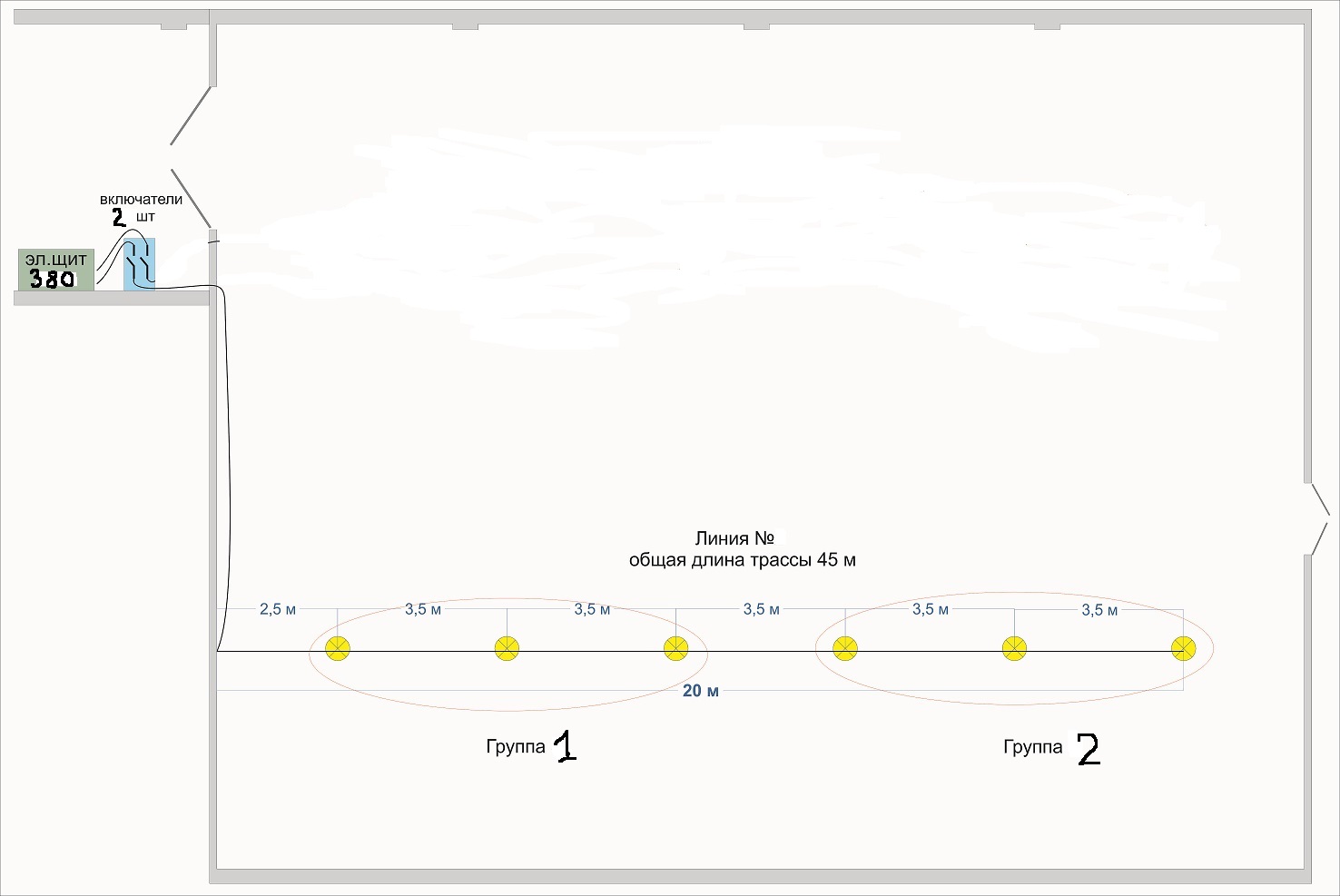

varera написал: Пусковой то согласно таблицам в инете 7А
Что за таблица?
СтранникXXI, вот с этой таблицы:
varera, очень странные цифры. Что скажете по остальным вопросам?

**СтранникXXI [написал]
varera написал: меряли тестером получалось всего 2А
Через какое время после включения мерили?
СтранникXXI, замеряли прямо во время включения, почему так мало сами не поняли.
varera написал: щит 380в
На картинке у Вас написано "Щит 220В". Что имеется ввиду? Какие АВ в щите? На картинке "выключатели 4шт". Какие выключатели?
СтранникXXI, щит 380В, от него возьмем питание на свой щиток с 2мя автоматами. Какие покупать автоматы пока этот вопрос не выяснили.. советуют и просто автоматы на 16А и магнитные выключатели и отключатели нагрузки...

обновил схему

varera написал: .Но нужна группа 3шт подряд + еще группа 3шт, каждая группа с отдельным выключателем.
Это для каждой группы придется делать распайки и спуски для каждой группы шестью проводниками и трехполюсным выключателем расположенным по месту. Но вы же хотите управлять светом из одной точки (на входе в цех)?

varera написал: обновил схему
О как. Полцеха решили оставить в темноте? И какие групповые АВ в щите 380В, от которого будете запитываться?
СтранникXXI, засвечиваем весь цех конечно. Для понимания оставил одну линию на картинке. В щите 30-летней давности рубильники наверное.. Но мы от этого щитка просто запитываемся, сделаем свой небольшой щиток с автоматами.

varera написал: автоматы на 16А
Онлайн калькулятор показывает автомат на 20А , с учетом cos(φ) 0,65 : Ссылка на расчет: http://allcalc.ru/node/507

varera написал:
varera, если не мудрить, 4 АВ 16А, от них 4 нитки к 4-м группам по 3 светильника ВВГнг-LS 3х2,5.

dokar написал: с учетом cos(φ) 0,65
Для таких светильников, соs фи, как правило, 0,85.
