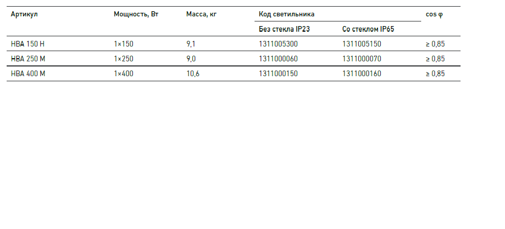

СтранникXXI
СтранникXXI
Регистрация: 05.06.2017
Рязань
Сообщений: 5806
01.11.2018 в 12:54:01
dokar написал:
СтранникXXI написал:
dokar написал: с учетом cos(φ) 0,65
Для таких светильников, соs фи, как правило, 0,85.
СтранникXXI, Цитата из темы кот. я привел выше - Кстати, 0,6 --имели только советские дроссели. Современные имеют косинус ФИ ---о,47--0,50 .
dokar, из каталога "Световых технологий"

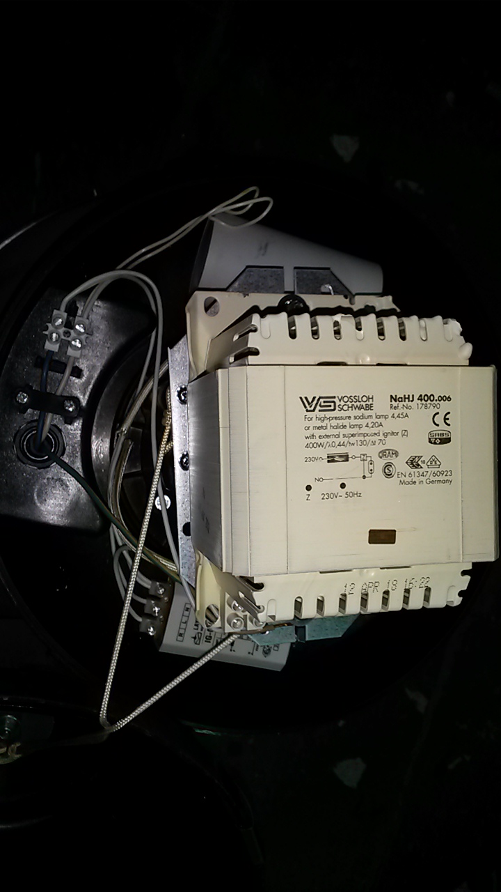

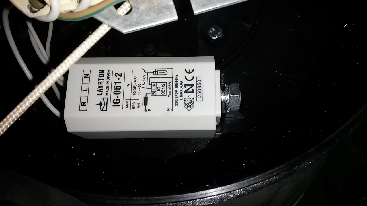

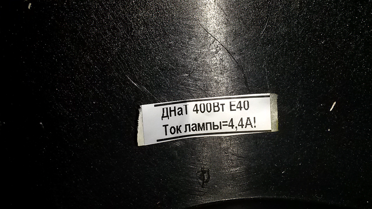

varera
varera
Регистрация: 04.08.2008
Сообщений: 782
01.11.2018 в 19:03:29
вот такая начинка у светильника.. не знаю почему дроссель ДНАт стоит :confused:
