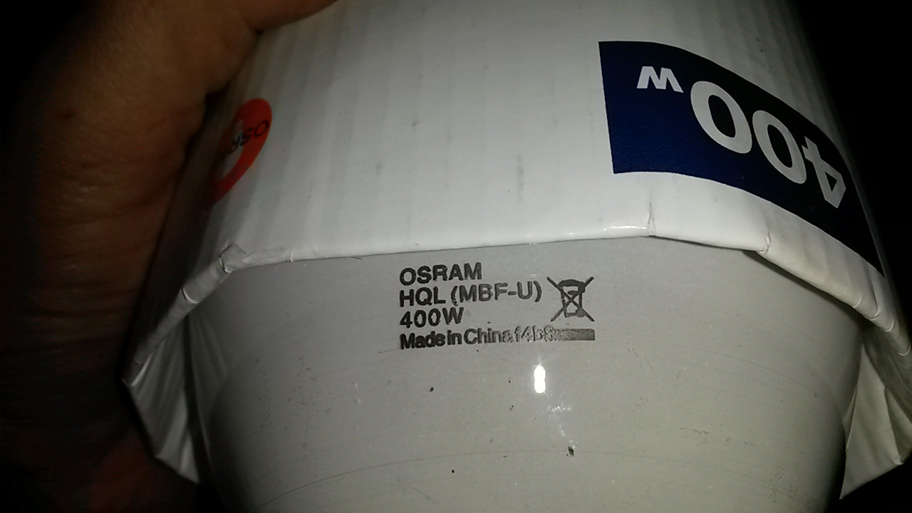

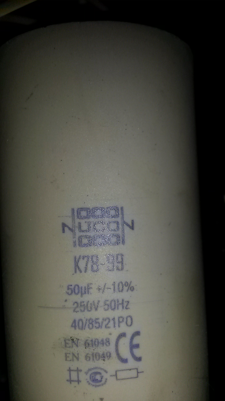

varera, 5х1.5 ВВГнг а что у Вас за лампы, сфоткайте плиз(светильник совсем не под ДРЛ) и какова ёмкость конденсатора в светильнике?

юра Т написал: varera, 5х1.5 ВВГнг а что у Вас за лампы, сфоткайте плиз(светильник совсем не под ДРЛ) и какова ёмкость конденсатора в светильнике?
юра Т,

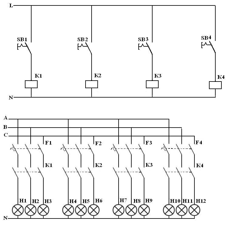

{{post:6462980,3 жилы сечением 4}} Фаза, ноль, земля.
юра Т написал: лампы надо на разные фазы садить, чтобы хоть как то пульсации уменьшить, то есть 4 пускателя трёхфазных, кабель 5х1.5
Вообще-то, Вы правы. Сам бы делал именно так. Почему предложил иначе? Вроде, так проще.
юра Т написал: напрямую через обычный выключатель запитывать нельзя, контакты быстро выгорят
Пускатель нельзя? С чего бы это? Тут ведь самый маленький проходит: 1 лампа на контакт. У меня с полсотни таких прожекторов (3 - 4 лампы на контакт) лет 15 стояли. Года 2 - 3 тому на 150Вт СД заменили. С выключателями пока проблем нет: как строители в 2001 поставили, так и работают. Правда, включаются и отключаются 1 раз в неделю.

Немного не понял.. как запитать группу из 3х светильников? 5 жильным кабелем сечением 1,5? Почему на возможный пусковой ток 4-7А никто не закладывает кабель?

varera написал: вот такая начинка у светильника.. не знаю почему дроссель ДНАт стоит
А лишнего ЭПРА ДНАТ нет случаем?? Есть фитолампы ДНАТ, а ЭПРА найти не могу.

BV, в моей ситуации сможете подскзать? по схеме которую я приложил
Сообщений: 139808
02.11.2018 в 19:07:57
Все просто.
Провод 5х1.5мм2 к каждой группе через автоматы 4П C10-C16 которые и будут выключателями. Каждая лампа на свою фазу. Ток в нулевом проводе (наверное - см ниже) будет не более пускового тока одной лампы. В фазном - также.
Дешево, сердито, надежно, и без перекосов фаз в любой комбинации включения света. 4П а не 3П потому что:
  1. на всякий случай, для безопасности обслуживания линий.
  2. не знаю, что там за ЭПРА - третья гармоника?
PS относительно последнего - провести ТЕСТ - включить три светильника как выше и провести измерения тока в нуле прибором (клещи, или амперметр) измеряющим истинное среднеквадратичное значение - TRMS

varera написал: по схеме которую я приложил
А Вы считаете, что тот рисунок, который имеется - это схема? Вот Вам схема. И да, от АВ 10А вполне проходит кабель 5х1,5.
P.S. Смысла рвать N не вижу, нет никакой разницы в обслуживании такой линии. Как писал выше - много лет такое "добро" имею. Пока стояли метеллогалогенки - часто ремонтировал светильники. После замены на СД - просто меняю прожектора. И еще. Для удобства обслуживания каждый светильник у меня подключен через вилку с розеткой. Розетка подвешена так, что от прожектора до нее не более 0,5м. Легко менять, ну, или снимать для ремонта.
igor1, Игорь, у меня в линии 6 светильников! разбитых на 2 группы по 3шт. Вторая линия отдельно запитана будет другими арендаторами.
