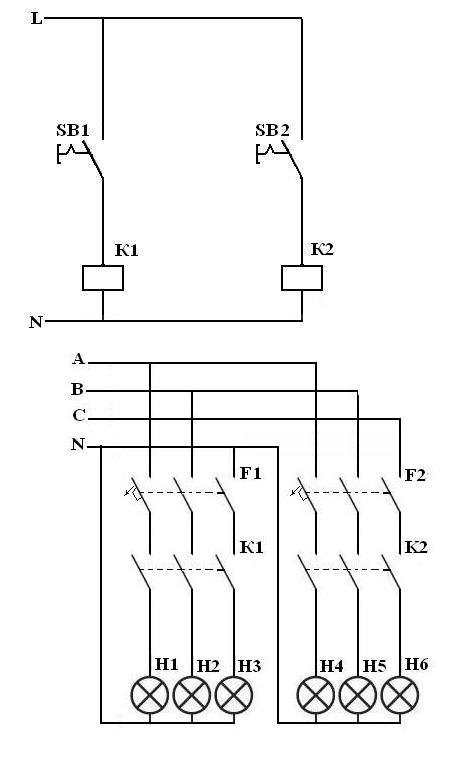

varera написал: Игорь, у меня в линии 6 светильников! разбитых на 2 группы по 3шт.
Ну и что? Вы не в состоянии отбросить в моей схеме 2 группы? Вы же в начале говорили, что сами переделываете щит! Значит хоть что-то в электрике должны понимать. Я уже не говорю об этом:
СтранникXXI написал: Полцеха решили оставить в темноте?
varera написал: засвечиваем весь цех конечно. Для понимания оставил одну линию на картинке.

Вы что из темы не вылазите? Я не успеваю написать, а у Вас снова вопрос. Лет 10 тому, как-то мерял во всех проводах: часто горели конденсаторы. Ничего неприличного не нашел. Заменил тип, и, вроде все устаканилось.
BV написал: Ток в нулевом проводе (наверное - см ниже) будет не более пускового тока одной лампы
Вообще-то, что-то в этом есть. Если время редактирования не истечет, попробую изменить схему.

igor1 написал:
igor1, Игорь если отбросить 1 линию и соответственно сечение кабеля другое нужно? В щит цеховой не лезем! -купим небольшой бокс для автоматов -его то сами и соберем... Местный электрик нам подключит наш бокс к щитку 380В. В электросхемах честно говоря не силен(.

igor1 написал: Если время редактирования не истечет, попробую изменить схему.
Время истекло, просто вставлю новую.
Тот же кабель 5х1,5. Надеюсь, землю Ваш электрик сможет сам подключить? Хотя, если светильники пластмассовые, может Вам она и не нужна. Тогда можно и 4х1,5 взять. P.S. А кто же Вам щиток собирать будет. Там же куча нюансов. Это мне (ну, или, ВV) без проблем, оно само как-то получается. Щиток то пустячный, но что-то знать все же нужно.

igor1, ноль будет общий на 2х группах? их отдельно друг от друга можно же включать?

varera написал: В щит цеховой не лезем! -купим небольшой бокс для автоматов -его то сами и соберем... Местный электрик нам подключит наш бокс к щитку 380В.
На свет - сделайте отдельный небольшой щиток, назовите ЩО (щит освещения) - в нем и включайте свет автоматами
igor1 написал: Время истекло, просто вставлю новую.
Это - цех. Судя по кол-ву света - небольшой. Вот зачем там вообще эти выключатели и контакторы? Чтобы больше денег потратить? ;)
varera написал: gor1, ноль будет общий на 2х группах? их отдельно друг от друга можно же включать?
В электрике есть понятие - линия. По простому для вас - провод, идущий от управления. Ноль должен быть отдельный - на каждую группу - своя полноценная линия.

varera написал: просто вставлю новую.
и у вас там опечатка - фаза С, третья лампа в первой группе
BV, ну значит схема от igor1 никак не подходит.

varera, а лампы то нормально в этих светильниках работают? (по логике они не совсем совместимы)
