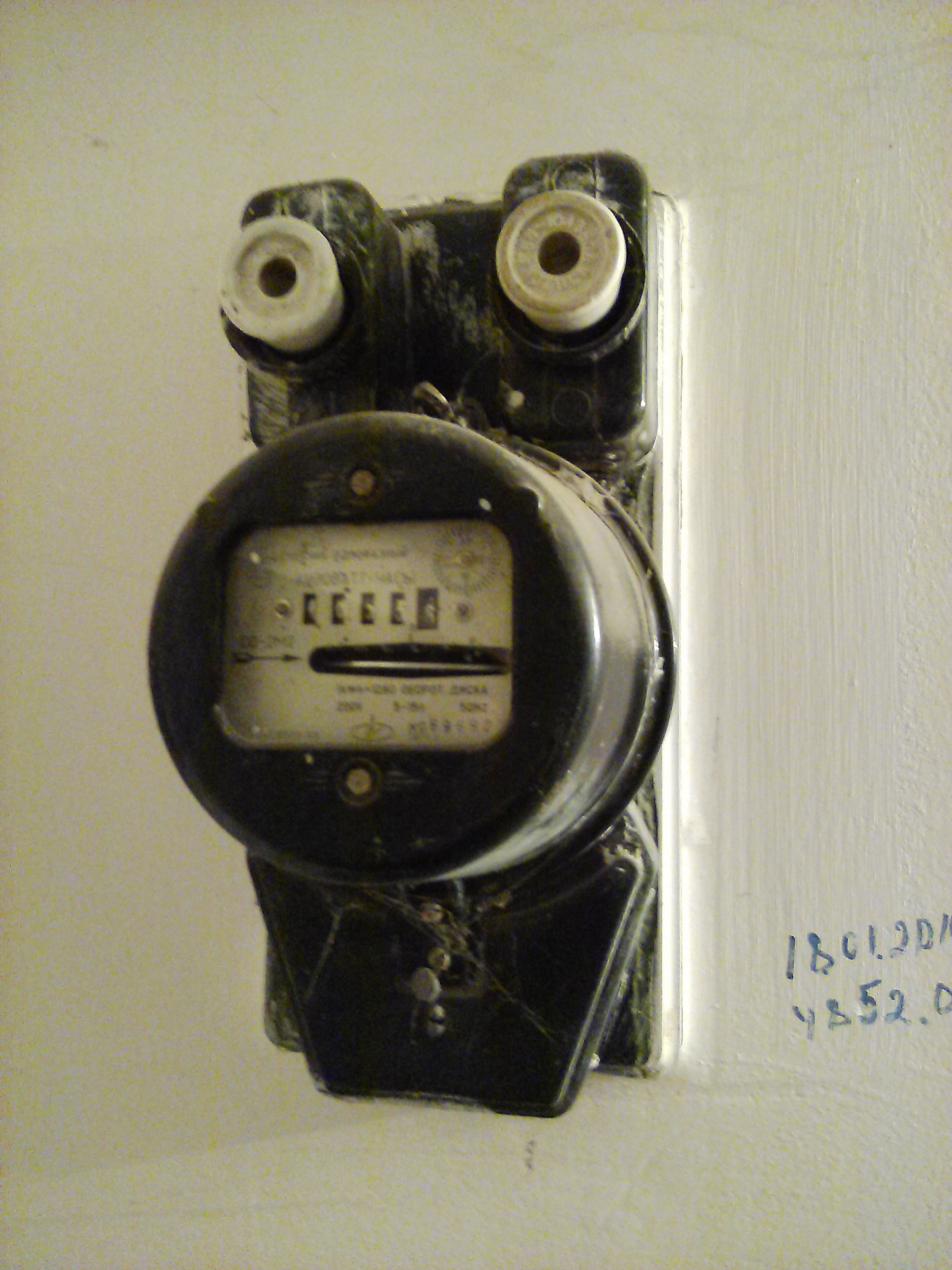

sapeginanton написал: стоит два автомата, один фаза, другой 0
Вот так неспешно мы и добрались не до какой-то там халтуры, а до КРИМИНАЛА. Немедленно переделывать.

Наверное не точно выразился. Клемма и и автомат 10А стоят рядом, через 5 метров примерно после советских автоматов. Там сделано как надо (если ничего не путаю), тоесть есть посредник в виде автомата 10 А и клеммы. Все соприкосновение происходит в советских автоматах, установленных после счетчика и которые обрывают фазу и 0. На выходе из этих автоматов и происходит соприкоснвоение меди и алюминия

ВТБ!, тоесть все серьезно как я понимаю....

ВТБ! написал: неспешно мы и добрались не до какой-то там халтуры, а до КРИМИНАЛА.
В чем тут криминал? Электроустановка гаража делалась по какому-нибудь пуэ-2 из отдаленного прошлого, когда никакого криминала это не составляло, а даже как раз наоборот.
У меня у самого так же сделано, и ничего страшного.
Максимум, что грозит при данной схеме, это появление фазного потенциала в обоих дырочках розеток. Или наоборот - нулевого. Никто пока от этого не умер. 9/10 старого фонда живут именно так в ожидании реконструкции.

"Делов натворили" не Вы, а Ваши предшественники, установившие однополюсный автомат на рабочий ноль, что категорически запрещено. Риски, как выше было упомянуто, умозрительные. Но если будет труп (повторюсь, вероятность около-нулевая),то следствие займётся поисками "виноватого".

ВТБ! написал: установившие однополюсный автомат на рабочий ноль, что категорически запрещено.
Да это сейчас запрещено, а не тогда, когда устанавливали.

ВТБ!, тоесть, как я Вас понял, надо ставить единый автомат двухполюсный и желательно с УЗО?

Radio написал: Да это сейчас запрещено, а не тогда, когда устанавливали.
Топик-стартер делал какую-никакую реконструкцию.

sapeginanton написал: надо ставить единый автомат двухполюсный и желательно с УЗО?
Для двухпроводки в гараже - крайне желательно и рекомендовано до реконструкции на трёх-проводку (которой в гаражах не будет никогда).
