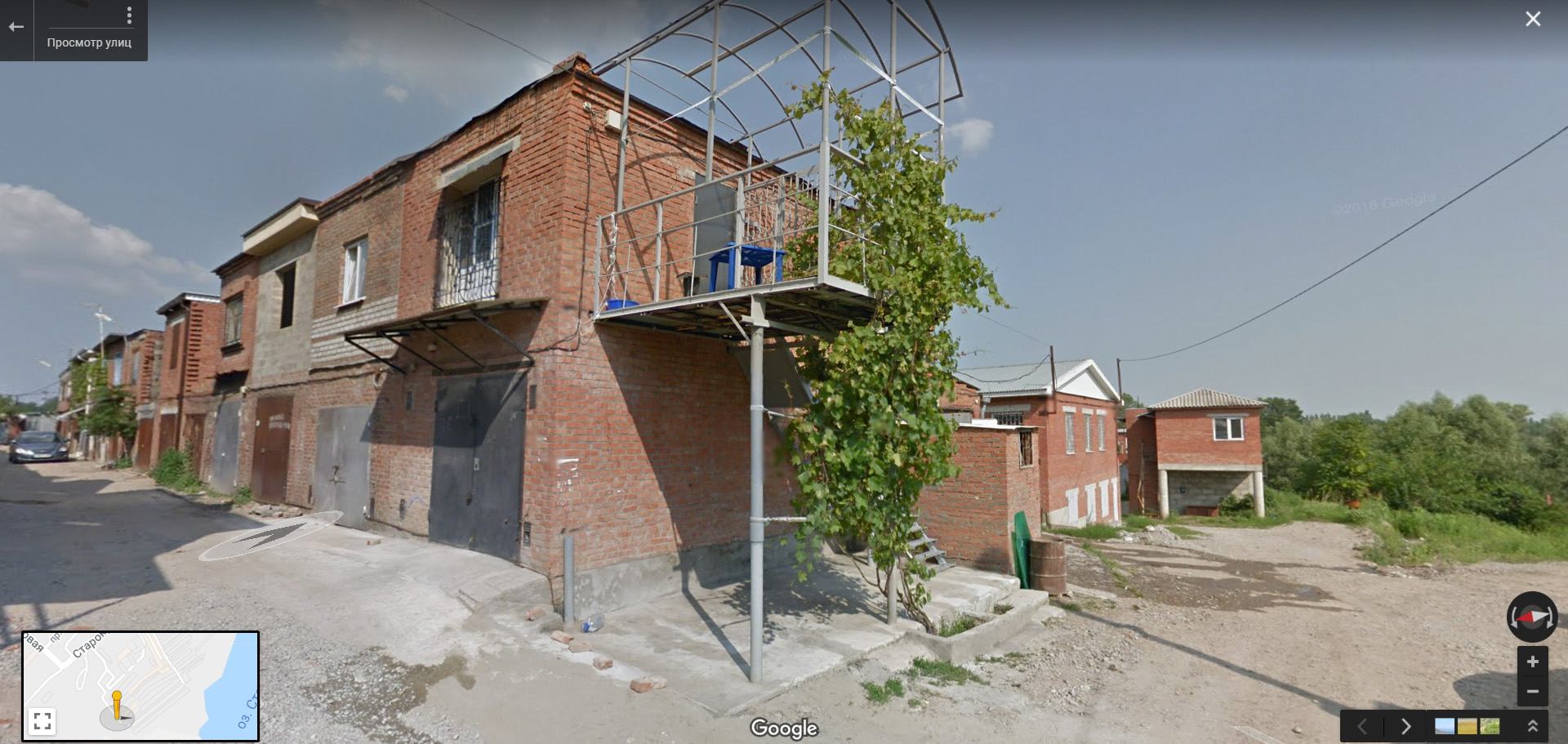

Radio
Radio
Заблокирован
Регистрация: 17.02.2008
Сообщений: 22195
04.11.2018 в 09:27:18
Ixtim написал: жить в гараже!? жесть какая
В том кооперативе иные гаражи покруче коттеджей :) Гараж, об котором шла речь, весьма скромный: имеет душ, туалет, отопление, жилую комнату отдыха на втором этаже с кухонным блоком и кондиционером. Также имеется подвал, ну и собственно гараж с мастерской.
