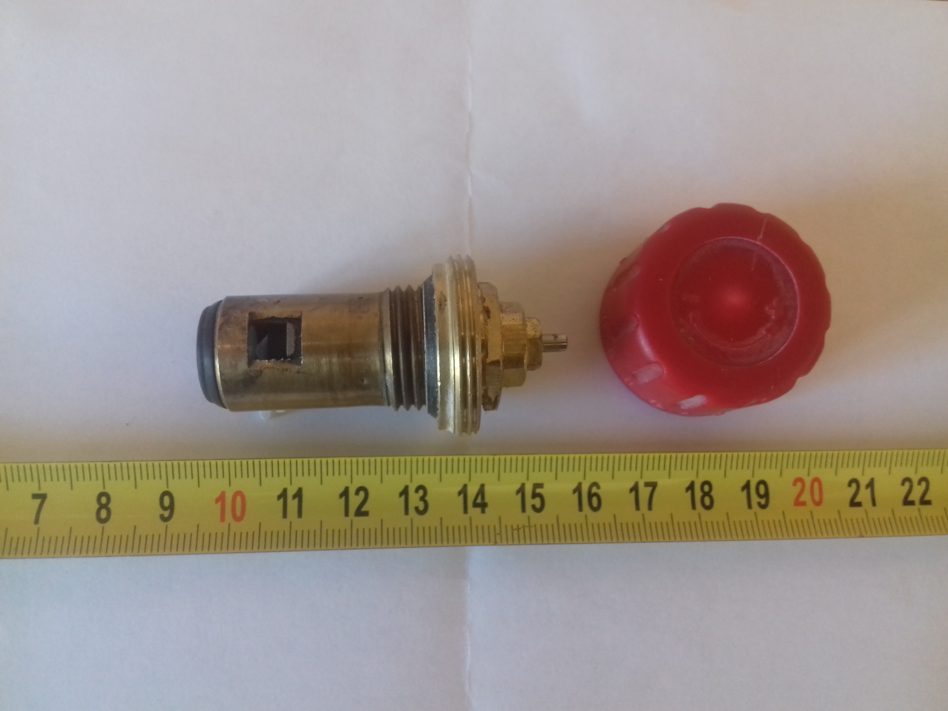

В радиаторах от застройщика стояли такие вентили. После пуска отопления один потек, снял все, ищу новые. В оффлайновых строительных и сантехнических визуально не смог найти. Продавцы не помогли. Для поиска в сети нужно правильное название и тип. Помогите, пожалуйста, опознать.

Мишутк, Такие радиаторные термоклапаны-ввертыши очень похожи друг на друга.
Чтобы Вам помочь, нужно точно знать производителя Ваших радиаторов и их марку.

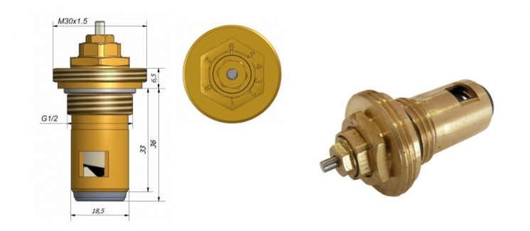

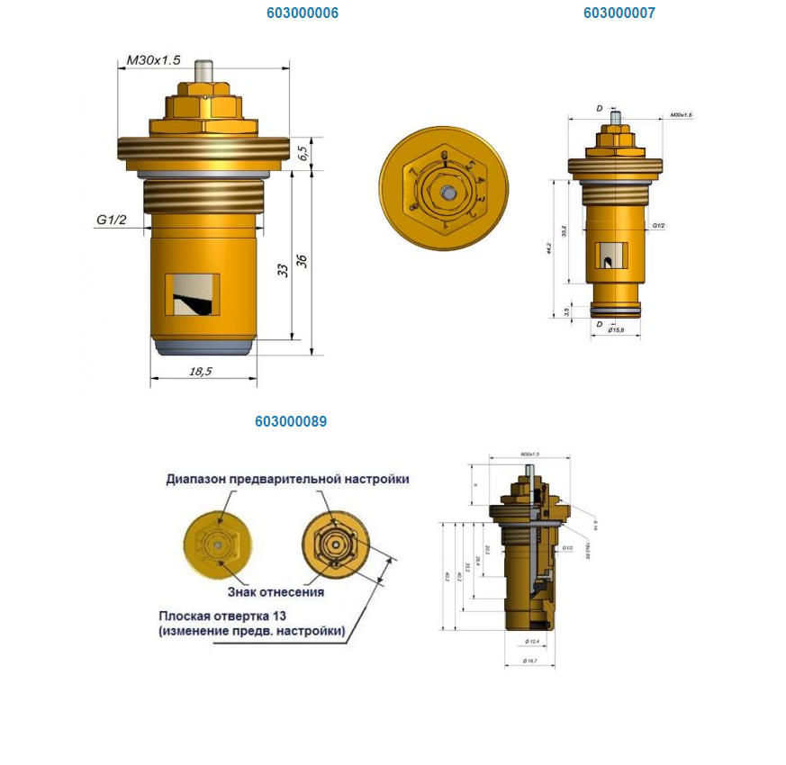

Попытка номер один - Встраиваемый термостатический клапан "Schlosser" Артикул 6030 00006.
https://www.c-o-k.ru/market_news/profi-na-zametku-izmenenie-konstrukcii-termostaticheskoy-vkladki-schlosser

Technik-san, спасибо, очень похож. На гайке тоже есть какие-то цифры, посмотрю завтра, должна быть такая же настроечная шкала.

Мишутк, потек по штоку? Может уплотнитель штока подтянуть? или колечки поискать под замену?

BV написал: Мишутк, потек по штоку? Может уплотнитель штока подтянуть? или колечки поискать под замену?
BV, я пришел утром, под клапаном вода. Выкрутил, поставил заглушки. Причем потек не сразу, какое-то время работали радиаторы. Перед аварией я несколько раз выключал отопление в коллекторе, батареи остывали. Регулировка ручная была.
Не хочу с этими экспериментировать, от застройщика только стены оставил. К остальному доверия нет.

Еще вопрос, есть тип A и B. По картинкам отличаются резинкой на конце. Мой с конусом, другой тип с кольцом. На что влияет и взаимозаменяемы ли?
Technik-san
Technik-san
Техник-сан
Регистрация: 10.10.2006
Сообщений: 11553
04.11.2018 в 21:47:52
Мишутк - не взаимозаменяемы, т.к. у них диаметры разные

Мишутк написал: Перед аварией я несколько раз выключал отопление в коллекторе, батареи остывали.
Это - основная причина. Наверняка текли холодной водой под давлением.
Мишутк написал: Не хочу с этими экспериментировать, от застройщика только стены оставил.
Замена колечек в клапанах - тех обслуживание, которое предусмотрено производителем. Это нормально. Новые со временем тоже могут потечь. И резинки не застройщик ставил, а производитель клапана - если эти потекли, то и новые того же производителя почему не могут потечь?
