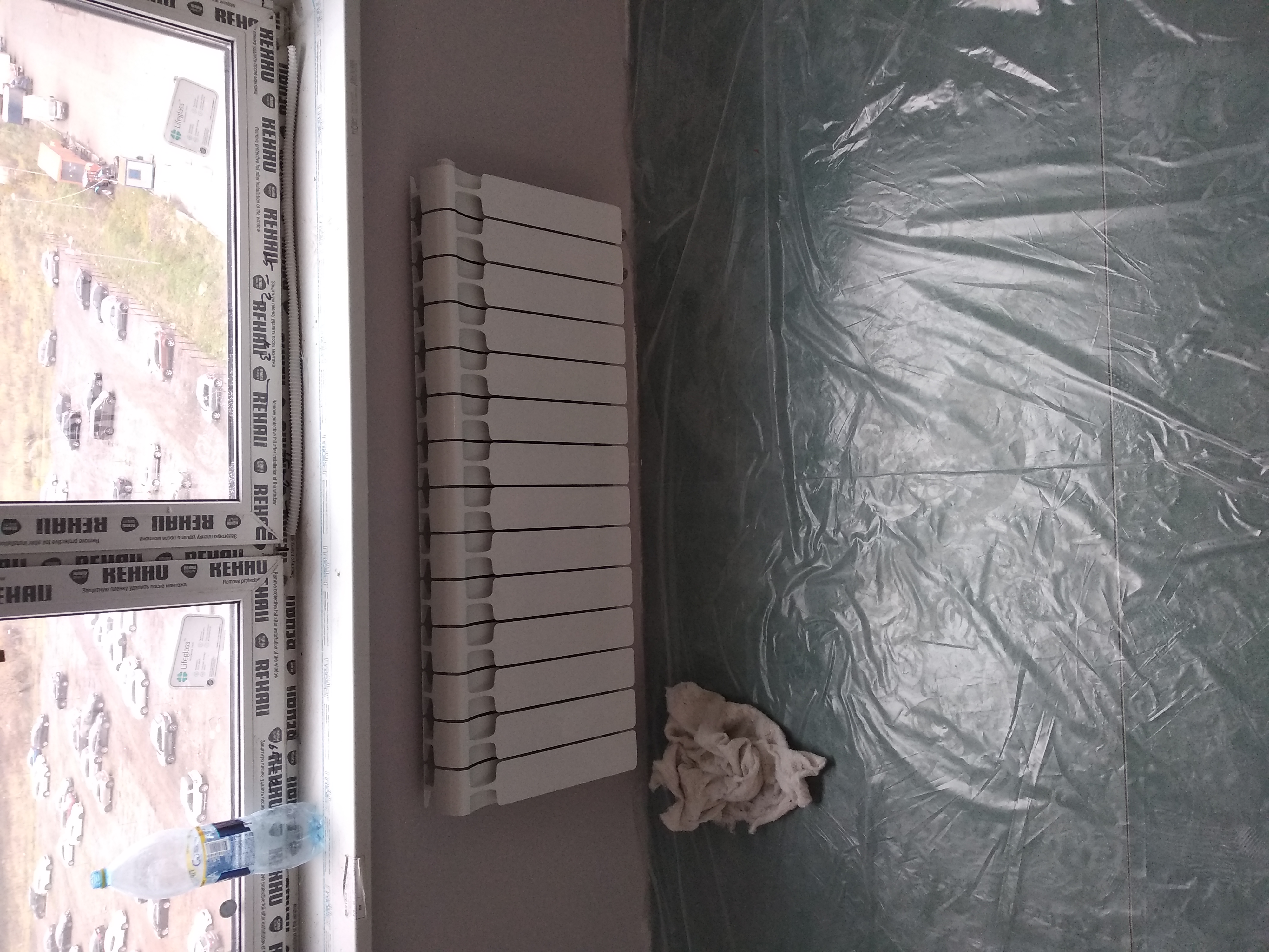

Здравствуйте. Подскажите, пожалуйста, в моей ситуации. Есть новостройка, идет ремонт, разводка отопления коллекторная PEXом под стяжку. От застроя стоят конвектора. Хочу заменить их на биметалл. Подоконники низкие, поэтому помещается только радиатор типа Rifar Base 200. Хочу сделать нижнюю подводку(Rifar Base Ventil 200) выход трубы из стены под радиатором. Но загвоздка в том что в некоторых комнатах по площади нужно более 14 секций. Купить можно, как я понял, "сколько угодно". Главный вопрос, будет ли прогревать все эти секции? Заранее благодарю за ответ.

Rom84, а в чем проблема? Вот на 14 высота побольше, греет весь.

молоток, Можно взять с боковым и подключить из стены по диагонали. Тогда весь прогреется. Снизу с пола трубок нет, краны за тюлью гардинами не видно

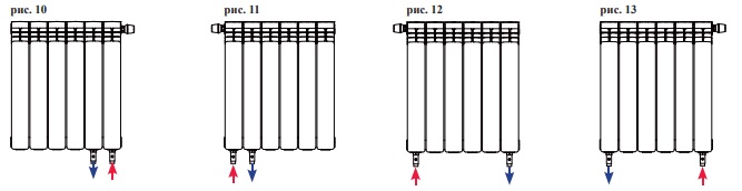

Первый вопрос в том, изготовят ли вам на заказ радиатор из 20 секций ?. А заставить 20 секций прогреваться полностью можно, при боковом диагональном подключении, либо нижнем, но подача и обратка по разные стороны радиатора - справа и слева.
И такое исполнение есть у Rifar http://www.rifar-online.ru/PDF/catalog_tehno_rifar.pdf
Либо поставить два отдельных радиатора рядом.

Technik-san, Спасибо большое за совет. Вроде такие уже продают: ссылка не сочтите за рекламу. Но судя по описанию у них межосевое 50мм.
То есть в моем случае это схема 12 или 13?
Что можете посоветовать? проще сделать диагональное? или искать вариант со схемой 12,13? Про 2 радиатора рядом думал, но вести от коллектора еще одну пару труб не хотелось бы.

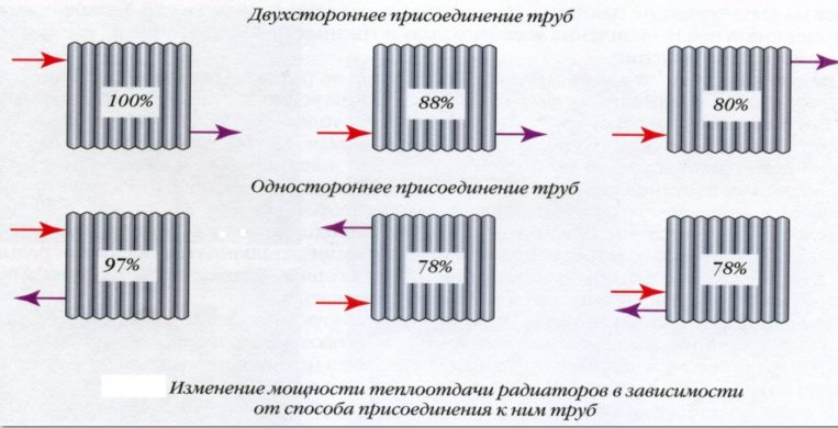

Надо применять схему не которая проще, а ту, у которой выше КПД. Согласно типовых схем подключения радиаторов самая высокая теплоотдача будет при боковом диагональном подключении с подачей сверху.
