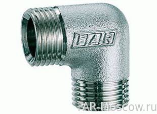

Technik-san, Спасибо. Вы меня заставили опять вернуться к идее бокового подключения. При боковом подключении под окно встанет Rifar Base 350, так как нет нижнего блока подключения. Да и секций получается максимум 16-17 уже надо будет. Хотел у вас поинтересоваться, обязательно ли ставить угловой радиаторный клапан при подключении из стены? Можно ли обойтись углом на евроконус 3/4? Например, такой:
Хотелось бы свести к минимуму весь обвес по бокам радиатора. Если нужно регулировать температуру или снять радиатор, то можно же в коллекторе перекрыть полностью данный радиатор, в 16 ой трубе все равно в квартирных реалиях мало теплоносителя.

Rom84 написал: Technik-san, Спасибо. Вы меня заставили опять вернуться к идее бокового подключения. При боковом подключении под окно встанет Rifar Base 350, так как нет нижнего блока подключения. Да и секций получается максимум 16-17 уже надо будет. Хотел у вас поинтересоваться, обязательно ли ставить угловой радиаторный клапан при подключении из стены? Можно ли обойтись углом на евроконус 3/4? Например, такой:
Rom84, ограничитель расхода, он же может быть - балансировочным элементом - обязателен для двухтрубных систем. В коллекторном шкафу термоголовку поставить не получится, либо электрический термоклапан с "танцами" с выносным термодатчиком.

BV написал: ограничитель расхода, он же может быть - балансировочным элементом - обязателен для двухтрубных систем. В коллекторном шкафу термоголовку поставить не получится, либо электрический термоклапан с "танцами" с выносным термодатчиком.
А нельзя отбалансировать радиатор регулятором на коллекторе? По поводу термоклапана, не знаю на сколько вещь вообще нужная, когда стоял, всегда был на максимуме, смысла не было регулировать. Можно ведь по старинке отрегулировать подачу на коллекторе к конкретному радиатору. Понимаю, что термоклапан регулирует проход в зависимости от температуры теплоносителя, но не знаю на сколько это актуально при ЦО. Как вариант можно поставить сервоприводы на краны коллектора, всего 4 штуки и со смартфона регулировать подучу, если уж так необходимо будет. Уж очень не нравятся обвесы по бокам радиаторов.

BV, Спасибо, заговорился. Резюмируя, значит без обвеса можно радиатор ставить? кран маевского не в счет.
