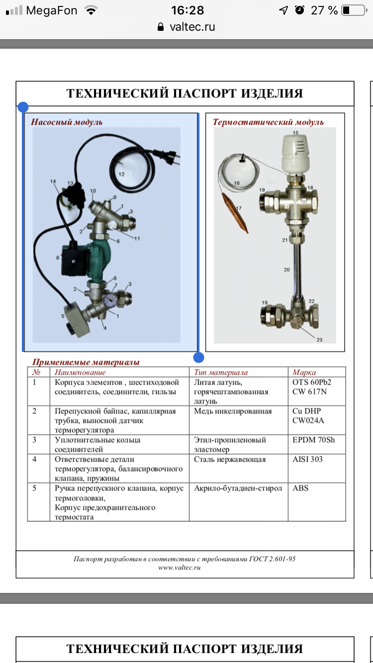

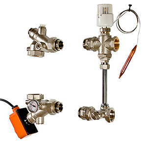

Помогите распознать три устройства на картинке.
Жене прислали по работе картинку в маленьком разрешении, справа это вроде гарнитура подключения радиатора, а вот слева две маленькие - не знаю что это такое.
Узел VALTEC DUALMIX состоит двух модулей – насосного и термостатического, между которыми монтируется коллекторный блок вторичного контура. Для смешения горячего теплоносителя с «обраткой» используется трехходовой клапан, управляемый термостатической головкой с выносным погружным датчиком. (При использовании контроллера отопления функция управления смесительным клапаном передается ему.) Другие основные элементы узла: перепускной байпас; балансировочный клапан; встроенные шаровые краны для отключения циркуляционного насоса; ручной воздухоотводчик; погружной термометр. Узел рассчитан на применение в системах отопления c водяным теплым полом при рабочем давлении до 10 бар и температуре теплоносителя в первичном контуре до 120 °С. Монтажная длина насоса (он приобретается отдельно) – 130 мм

Это гарнитура бокового подключения ОП (отоп.прибора). Подробности можете запросить в личке.
А слева на картинке - это Вам точно не нужно.
П.С. Да и вообще термоголовка с выносным термодатчиком измерения температуры теплоносителя для гарнитуры бокового подключения радиаторного отопления - полный бред неучей. Советую прекратить какие-либо контакты с такими "проектировщиками".

Starnet122 написал:
АПОСТОЛ написал правильно. По сути это не три отдельные детали и детали одного узла. Что бы там не писал Inch1964, типа ...
Inch1964 написал:
это не так. В принципе он и сам про себя говорит...
Inch1964 написал:
...мне нельзя верить.
И не надо! Потому, что он вообще часто бывает..
Inch1964 написал:
в таком неадекватном состоянии
Starnet122 написал:
да это не проектировщики, это реклама.
Хорошие вещи не присылают. Это недосмеситель для тёплого пола. который покупать не стоит никогда.

cineman, жена просто баннер делала, а заголовок что изображено ей не прислали :-)
cineman, а он вообще кривой-плохой или просто нестандартно-переусложнённый на ровном месте (даже картинки внешнего вида узлов вгоняют в ступор)?
Mazayac написал:
Mazayac, это смеситель с постоянной температурой на выходе. Это может быть полезно в регионе, где можно обойтись для отопления одними полами. Это массовый обман местного покупателя.
