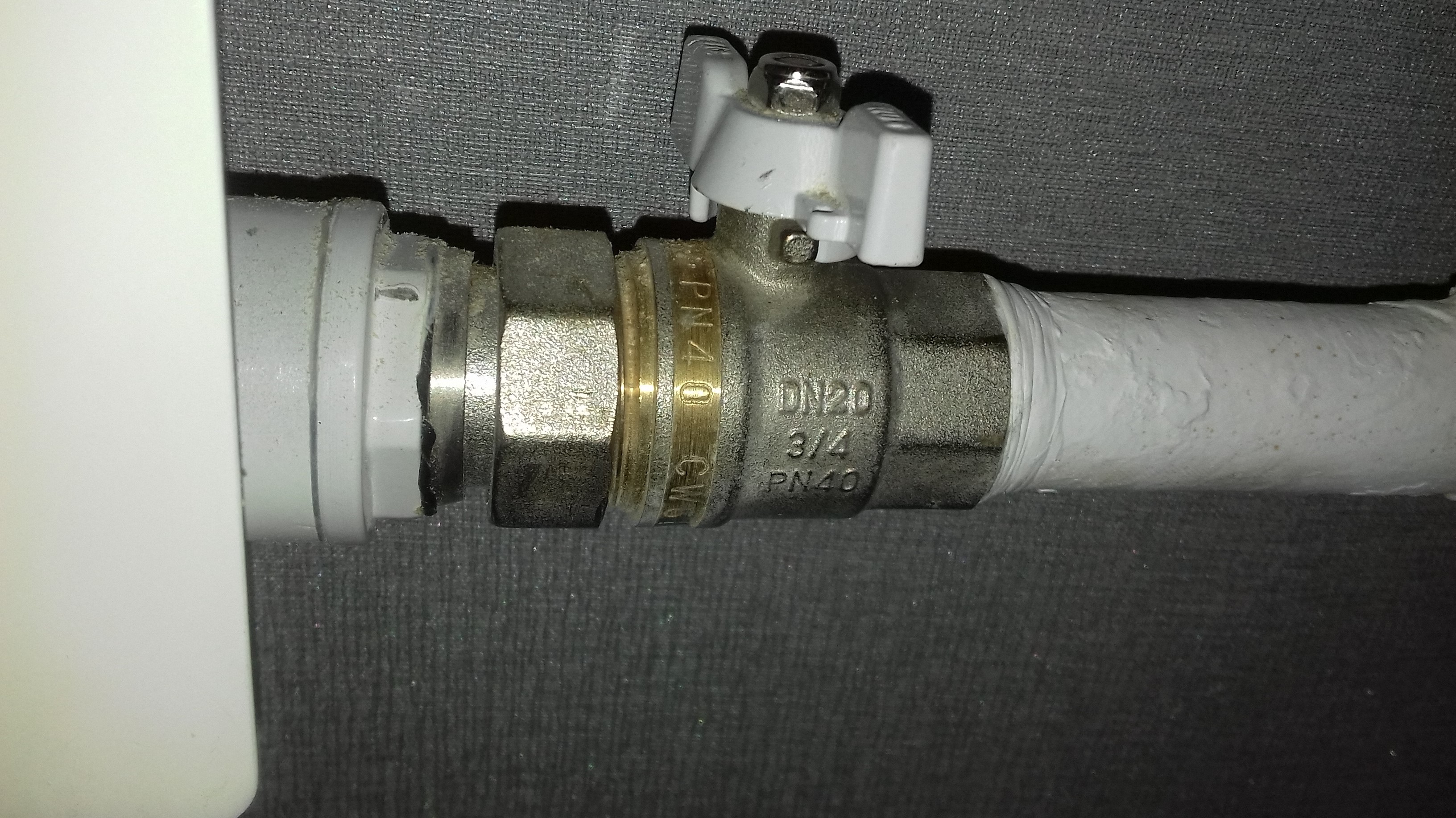

Здравствуйте уважаемые мастера. Прошу вашего толкового совета. Поменяла батареи чугунные на биметалл, все вроде было хорошо. Потом стала делать капитальный ремонт в кухне. Батарею сняли. Стены оббили до кирпича, потом штукатурили, шпаклевали, вообщем все как всегда. После окончания ремонта стали вешать батарею назад и выяснилось что вверх батареи одевается спокойно, а низ не совпадает где-то на 1 см. Батарею все таки закрепили, получилось что низ батареи влип в стену, она не ровно висит. Я на это внимания поначалу не обратила, а теперь не знаю что делать. Начала звонить монтажнику чтобы переделал, а его оказывается нет в стране. Уже начался отопительный сезон, я понимаю что переделывать надо в любом случае, но смогу ли я перезимовать зиму с такой батареей? Не случиться ли чего плохого, живу на 10 этаже, в доме общедомовой счетчик тепла,температура в батареях бывает разной, в зависимости от погоды. Заранее всем благодарна за ответы.
Сообщений: 138641
08.11.2018 в 20:38:32
НатаКарпенко написал: а низ не совпадает где-то на 1 см. Батарею все таки закрепили, получилось
Если сильно натягивали, и большое напряжение на фиттингах/шаровом внизу - то не хорошо - могут лопнуть

08.11.2018 в 20:56:13
BV, А что тогда делать?
Первое фото верх, второе низ.

09.11.2018 в 07:49:00
НатаКарпенко написал: BV, А что тогда делать?
НатаКарпенко, переваривать

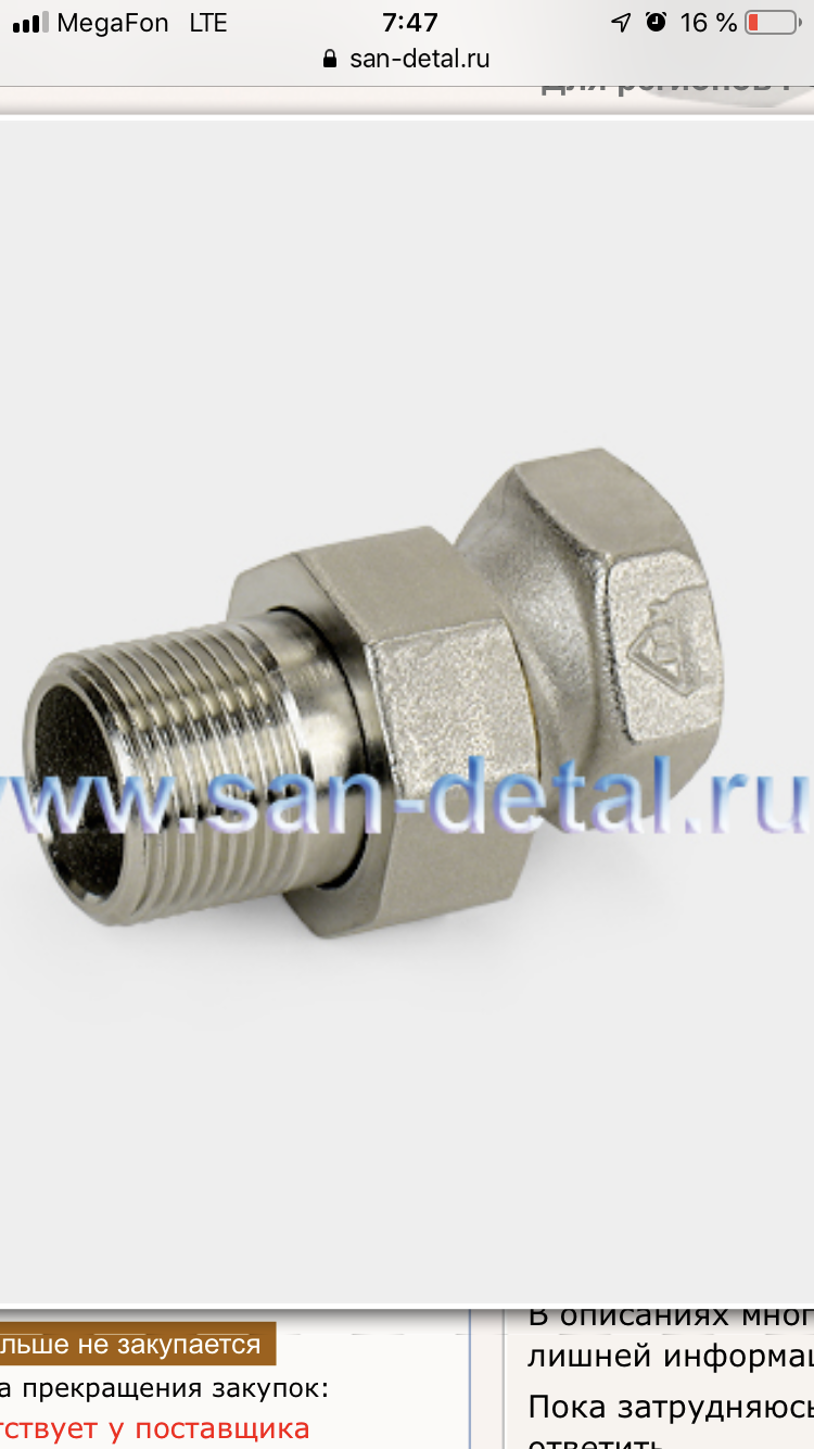

НатаКарпенко,Установить американки со смещением https://san-detal.ru/archive/amerikanka-jekscentricheskaja-34-vr-nr-p-1000.html
АПОСТОЛ,
А где такие американки найти? Промониторила гугл именно со смещением не нахожу
