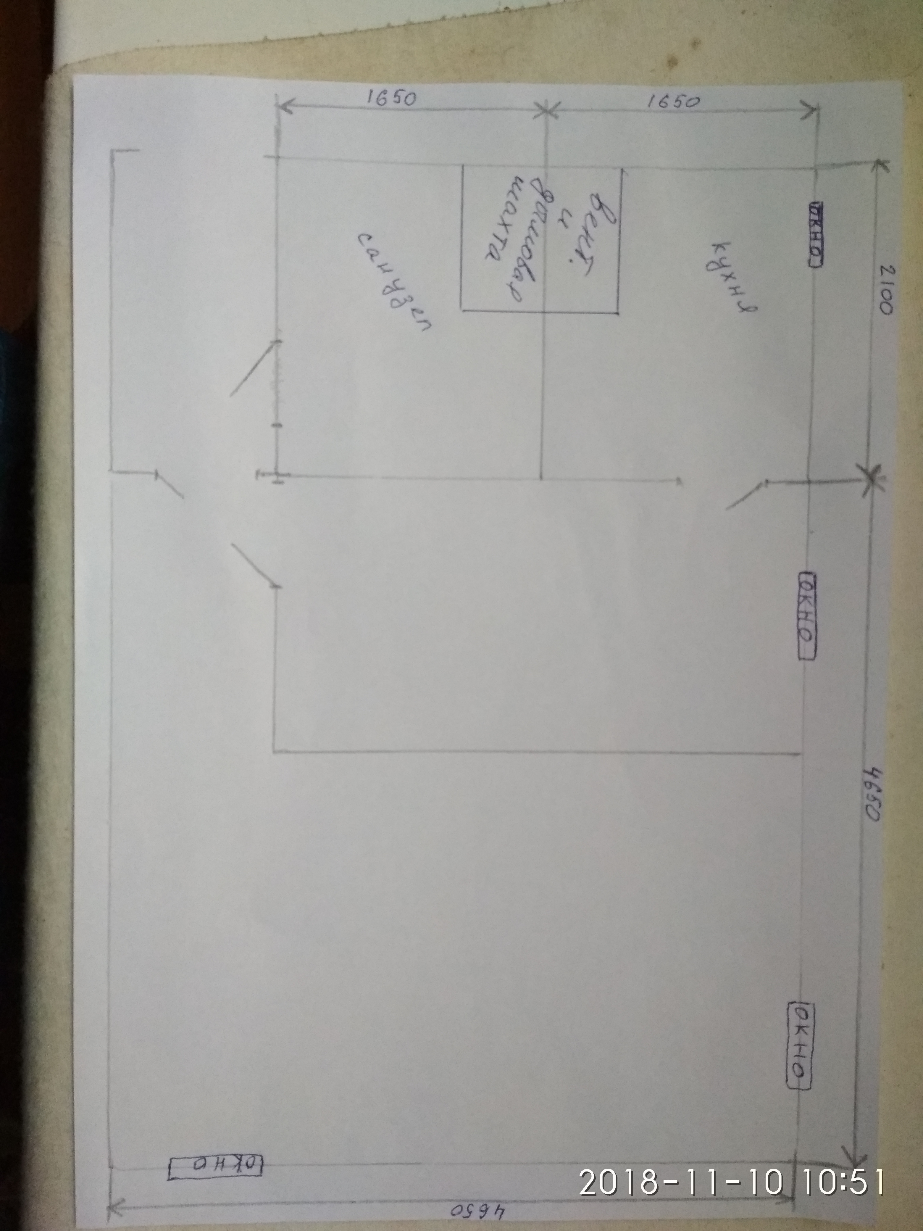

10.11.2018 в 10:58:09
Вот схема квартиры с размерами. Радиаторы помимо под окнами, хотелось бы еще 1 поставить в санузел. Это делать ответвление или просто сделать его первым от котла, котел будет стоять на кухне, вернуться на кухню и далее гнать трассу по окнам?

10.11.2018 в 15:22:04
Бaкинeц, Лучше сразу смотреть в сторону двухконтурного котла, который ещё и воду греет. Но мощность его должна быть не меньше 20 кВт. Это мощность котла, когда он греет воду. В режиме отопления мощность можно снизить в настройках. Вода жесткая, много накипи в чайнике? От тех, кто жил на первом этаже без подвала, слышал жалобы, что холодом тянет снизу. Если бы не бюджет, советовал бы думать про тёплый пол на всю квартиру. Если надеетесь на лучшее времена, можно сделать сейчас временную разводку к радиаторам как попало, а после залить эти трубы в пол по прямой,а не по периметру, как сейчас

cineman написал: Лучше сразу смотреть в сторону двухконтурного котла, который ещё и воду греет. Но мощность его должна быть не меньше 20 кВт. Это мощность котла, когда он греет воду.
А не дешевле/проще - котел + газовая водогрейная колонка? Если сдохнет одно - другое продолжит работать... Но.... нужны дымоходы.... Кстати про них вопрос не раскрыт.... Автор, что там есть?
cineman написал: От тех, кто жил на первом этаже без подвала, слышал жалобы, что холодом тянет снизу. Если бы не бюджет, советовал бы думать про тёплый пол на всю квартиру. Если надеетесь на лучшее времена, можно сделать сейчас временную разводку к радиаторам как попало, а после залить эти трубы в пол по прямой,а не по периметру, как сейчас
Это хорошо, но утепление не отменяет.
Так же стоит и обследовать все продухи в подпольное пространство - привести в порядок. Затрат - копейки, а пользы много
