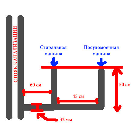

Добрый день. Такая проблема. От стояка канализации идет ответвление с диаметров 32мм для слива стиральной машины. Купили посудомоечную машину, хотим подключить ее тоже к данной трубе. Но возник вопрос как это сделать правильно? И хватит ли 32 трубы для слива, если вдруг обе машинки будут работать и начнут сливать воду, или все выльется наружу? Схему на текущий момент приложил. Так и оставить или переделывать? И тогда что менять? Заранее спасибо.

eagle-ru - если есть вероятность одновременного слива с обоих приборов, то диаметра трубы 32 мм недостаточно. Тем более слив будет не самотечный, а напорный. Меняйте на 50мм трубу и ставьте два сифона Viega арт. 452452 либо один сифон HL4000 https://www.instagram.com/p/BRp7PY3DyE3/?utm_source=ig_share_sheet&igshid=1gu0sshdk9s88

У сифонов серии HL4000 существует возможность установить сифон с одинарной HL4000.1. или сдвоенной кассетой HL4000.2 . Конструкция сдвоенной кассеты предусматривает два сифона в одном корпусе. Перетекание сточных вод от одного прибора к другому через кассету невозможно. Тем более встроенный обратный клапан в виде шарика является "сухим" затвором при пересыхании гидрозатвора.

мало, 50 ставьте
Сообщений: 140236
10.11.2018 в 16:37:34
40 - минимум если совсем никак поставить 50

BV, для одновременного напорного слива с двух приборов ДУ40 мало. Потому как Нормативное заполнение даже самотечных трасс должно быть не более 2/3 диаметра сливной трассы, а здесь будет напорный участок, чуете разницу ?

Technik-san, Да с 40 будут проблемы, если совпадет по времени. Но вероятность этого мала. Максимум что будет - высосет сифон - см рис автора. Да и эту проблему можно решить, установив сифоны с воздушным клапаном, либо добавив воздушные клапаны на отводы. Если сифон с шариком - то и с пустым сифоном запаха не будет.
А так - я обеими руками голосую за 50.
Стояки домов рассчитываются по вероятности. Если их рассчитывать на одновременный слив, например, жильцы будут организовывать флешмоб с одновременным сливом ванн и унитазов - то придется ставить СОВСЕМ другие диаметры.
