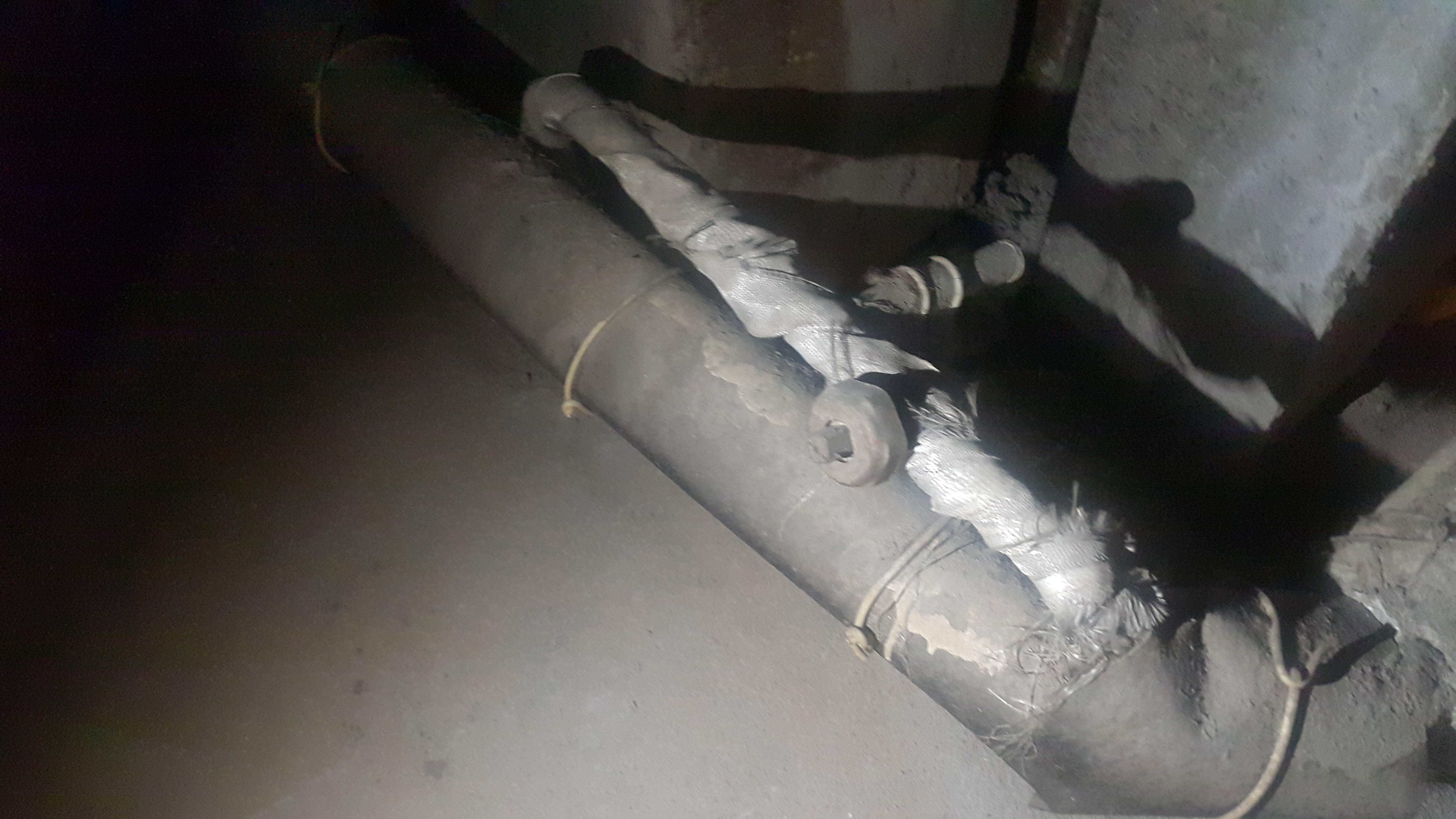

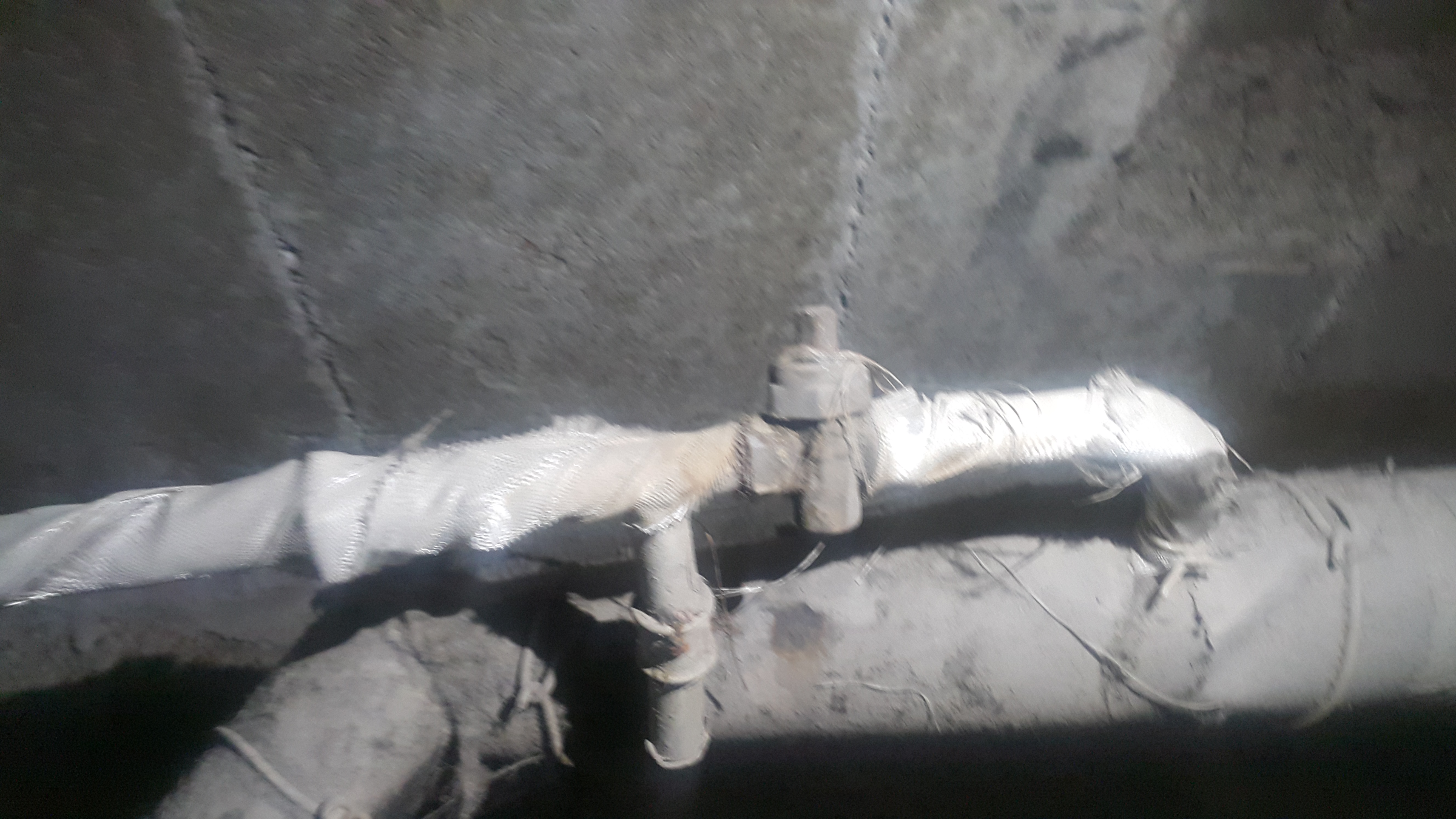

Всем добрый день!
Живу на последнем этаже 16-этажного дома серии П3. Нижняя подача. Батареи еле теплые. Поднимался недавно вместе со своим ремонтником на техэтаж. Он обратил мое внимание на то, что на трубах отопления установлены конусные краны древней конструкции (дом 80 года постройки) и что из-за них тоже может тормозиться циркуляция воды. 2 вопроса: 1) эти краны могут быть причиной плохой циркуляции воды? 2) а управляющая компания обязана их менять с какой-то периодичностью или они "вечные"?

msmnv написал: 1) эти краны могут быть причиной плохой циркуляции воды? 2) а управляющая компания обязана их менять с какой-то периодичностью или они "вечные"?
  1. Нет, они работают в миллионах домов. Разве что - просто не полностью открыты - смотрите риску на торце квадрата. Открыто - вдоль трубы.
  2. Практически вечные, и крайне трудно убиваемые. И УК не должна их менять. Разве что какой сломают сантехники огромным ключем.
msmnv написал: Нижняя подача.
В П-3 могу ошибаться, но подача воды скорее сверху - то, что на Ваших фото.

msmnv написал: Батареи еле теплые.
Больше вероятность, что кто то ниже Вас установил "правильную" батарею и затормозил циркуляцию. В 90-е у сантехников было мало опыта, и они делали страшные вещи за деньги крутышек.
