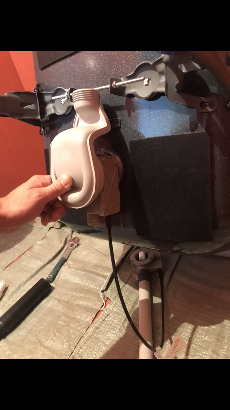

Здравствуйте, уважаемые специалисты.
Пожалуйста, помогите советом.
Установлен слив-перелив для ванны «Geberit Push Control» стандартный, с нажимным клапаном (150.755.21.1) кнопкой. Спустя 1.5 года пробка в ванной перестала до конца опускаться, требуется помогать ей рукой. Предполагаю, что причина заключается в образовании кальция в гибком тросике, в нижней его части. Сам сифон чистый, прочистка вантузом изменений не принесла. Скажите, пожалуйста, этот тросик съемный? Его можно как-то прочистить и зашприцевать в него силиконовую смазку? Какие есть варианты устранения заедания в данной конструкции?
Спасибо.

!#[https://youtu.be/3SyTQppI60E] Трос снимается вместе с сифоном

Интересует не демонтаж сифона с ванны, сделать это несложно, а его обслуживание. Есть ли возможность подобраться до выхода троса из рубашки и провести его смазку?

DICOM, не известно через какие люки или ширмы вы пытаетесь обслужить трос. Если вам не сложно снять сифон , то какие проблемы? Снимайте и смазывайте.

АПОСТОЛ, сифон соединен со сливом тросиком, снять их с ванны несложно. Вы разбирали корпус сифона и/или слива, что бы был открыт доступ к тросику? При монтаже, сложилось впечатление, что данные узлы неразборные.

DICOM, регулировочный винт на пробке не выкрутился? Был такой перелив - работал долго и счастливо, и сейчас наверное работает

Спасибо за Ваш ответ. Видно, что Вы в теме. Нет, не выкрутился, он законтрогаен гайкой, дело не в нем. Как временное решение, закрутил винт на ~4мм. Думаю, без чистки, ситуация со временем будет только ухудшаться. При установке нового слива-перелива хотел смазать тросик, но доступа к нему не нашел, поставил как есть. Неужели производитель сделал неразборную конструкцию, не предусматривающую обслуживание тросика и рассчитанную только на чистую воду?

DICOM, полтора года отработал без проблем вообще - далее - судьбу не знаю :) Насколько помню - конструкция не разборная. Но трос из нерж стали, и химию терпит нормально.... щелочь смывает БИО, а лимонная кислота - известь. Только вот на ванну - не надо.

Такой же срок и у меня отработал успешно. Сама собой проблема не разрешилась. Выход видимо один, снимать весь комплект с ванны и замачивать в различных растворах для промывки, с полным погружением. Был бы трос съемный, очистка проходила бы проще.
