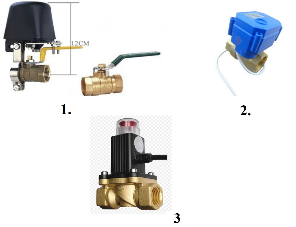

Работает он со всеми кранами, которые выпускает мировая промышленность, а именно:

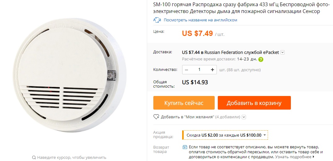

Кран №1 это вороток. Накладывается на существующий газовый вентиль Купил на Алиэкспрессе, обошелся с доставкой в 600 руб. Кран №2 он вообще для воды предназначен и кран №3 самый дешевый, он стоит 400 руб. Все краны искро-пожаробезопасны, работают от прибора, а сам прибор от 5 вольт (зарядка для мобильника микроUSB) Датчики используются любые, какие есть (частота 433МГц), например вот этот
Один прибор поддерживает до 20 датчиков. Работает просто - появился газ или дым - прибор сработал, газ перекрыл. Особенно актуально для защиты семьи от угарного газа, который вкуса и запаха не имеет. Система стыкуется с любой GSM сигнализацией, если надо, чтобы не только газ перекрывался, но еще и сообщение на телефон и звонок. Еще можно с телефона управлять подачей газа - открывать и закрывать газовый вентиль. Вот видео. !#[https://youtu.be/o5nb1r6XzvM]
