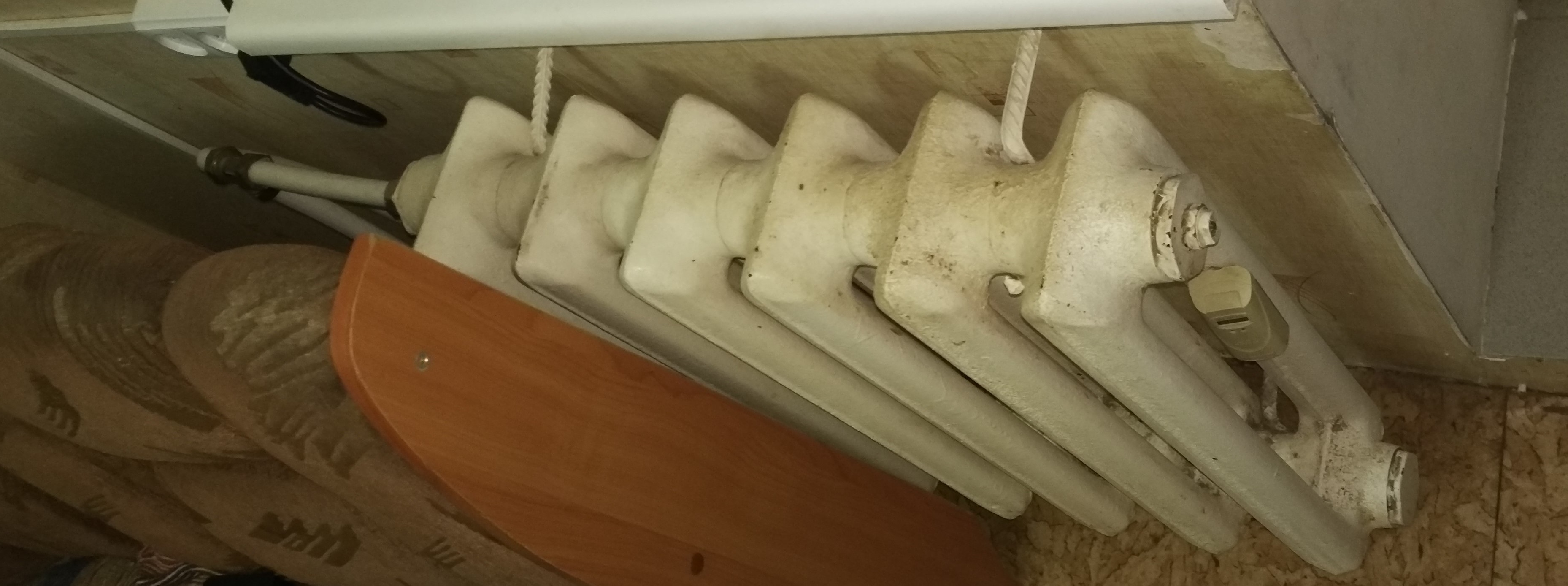

Всем привет. Приобрел однокомнатную квартиру, собираюсь делать капитальный ремонт, очень бесит вид радиаторов, прям ПОРНОГРАФИЯ, еще и секций маловато мне кажется. Собираюсь менять на биметаллические и заодно утопить их в стену вместе с трубами т.к. буду полностью менять напольное покрытие на ламинат. Очень нужен совет, можно ли и как правильно делается экран в нише, чтобы тепло не уходило на улицу?

dddimmm, утапливать не стоит, а вот от металлопласта надо поскорее избавиться . Что за дом у вас , сколько этажей, и какой ваш, последний?

dddimmm написал: очень бесит вид радиаторов, прям ПОРНОГРАФИЯ
У Вас не радиаторы а подводка порнография.

dddimmm написал: подводка от застройщика :)
Я в шоке. До чего дошел прогресс...коррупции в данном случае. Проект бы посмотреть. Не верю что в Ханты-Мансийске проектируют СО в МКД на МП с компрессионными фитингами открытой прокладкой. Следующий этап- садовые шланги на винтовых хомутиках. Еще следующий-на хомутиках из проволоки..

dddimmm написал: Кстати где его можно раздобыть? Самому интересно как так?!
Письмо застройщику с вопросом о соответствии проекту. В приложении к письму- фото текущего состояния.

dddimmm написал: очень бесит вид радиаторов, прям ПОРНОГРАФИЯ, еще и секций маловато мне кажется
Чугун - хорошие радиаторы. А вот подводка тонким МП - (замеряйте диаметр) - на ОДНОТРУБНОЙ СИСТЕМЕ это скорее всего нарушение проекта застройщиком. Такими трубами система просто удушена. Ну короче ПИПЕЦ - такой треш я еще не видел Кроме того у Вас там не жарко и температура теплоносителя может подходить к 100 град - этот МП может вскорости тупо полопаться - и это будет проблема ВСЕГО ДОМА. Когда на улице будет минус 20 будет опа! ПОЧТИ УВЕРЕН, ЧТО В ПРОЕКТЕ ЗАЛОЖЕНЫ СТАЛЬНЫЕ ТРУБЫ.
dddimmm написал: Очень нужен совет, можно ли и как правильно делается экран в нише, чтобы тепло не уходило на улицу?
Не нарушайте теплоизоляцию стены. А вообще идея плохая. Чем глубже спрячете радиаторы - тем хуже их обтекает воздух и хуже греют
dddimmm написал: АлекСАН_dr, что есть то есть. Посмотреть бы проект на дом? Кстати где его можно раздобыть? Самому интересно как так?!
dddimmm, Проект есть у застройщика и в проектном институте, где его разработали. Еще одна копия - где проект проходил экспертизу
