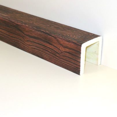

BV,
должно получиться что-то типо фальшбалки, только со всеми закрытыми сторонами

Если объём работ большой, можно соорудить шаблон под циркулярку, ограничивающий её ход и распилить внутренности ниши с шагом 5-7 мм,на 48 мм вглубину, выломать сердцевину полосками, окончательно подчистить фрезером и реноватором
