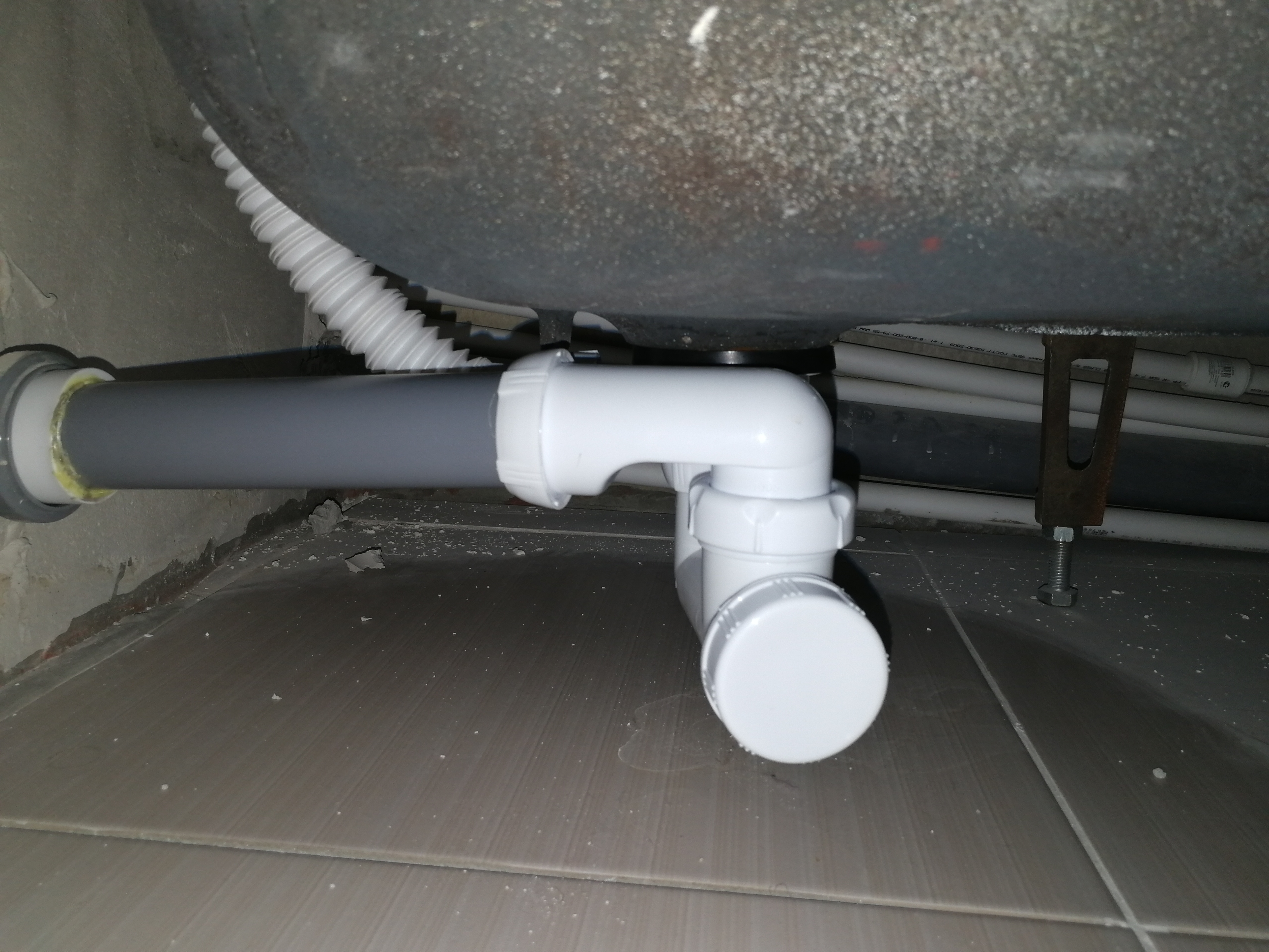

kukuepta39 написал: Здравствуйте, сделали ремонт в новостройке, в ванной вода уходит медленно, засоров нет, в чем может быть проблема?
kukuepta39, Ставь такой слив, я везде поставил, слив реактивный. А был, как у тебя на фото. Даже пришлось аэратор ставить, чтобы гидрозатворы не срывало. Тут раковина, на ванне, аналогично.
shuryaev, не я спрашивал, но спасибо, как раз собираюсь менять разводку в ванной, информация пригодится.

меняйте на изогнутую трубу. и смотрите сам наклон в ванной
