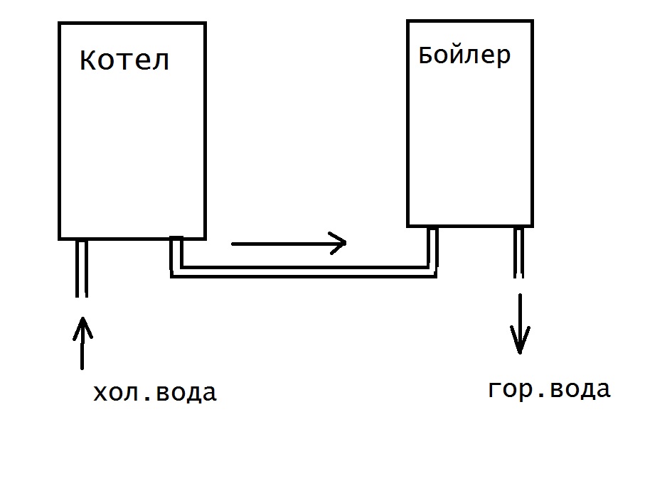

Всем привет!Возникла необходимость покупки бойлера,не могу определиться с обьемом.Но Хотелось бы обьяснить по порядку:Отопление пока в планах(на след.год),хочу установить 2-х контурный котел в паре с бойлером.Знаю что подключают по такой схеме для выравнивания температуры горячей воды(чтоб бросков температуры при вкл-выкл не было).Бойлер хочу взять сейчас для того чтоб посуду мыть не холодной водой и в дальнейшем использовать его в системе ГВС по схеме

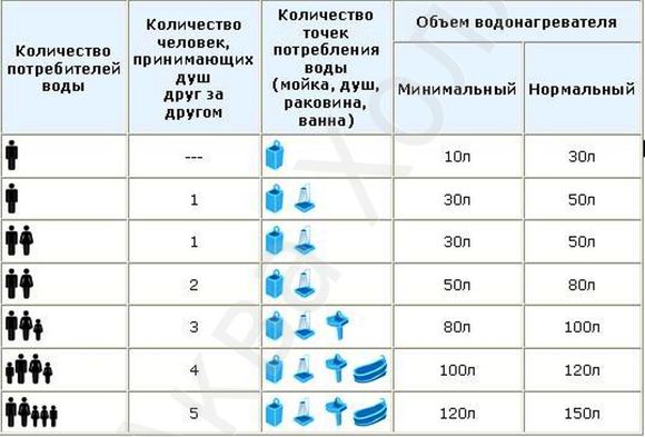

Подскажите какого обьема бойлер взять

azot168, мне писал человек с этого форума, который наигрался в эту схему, которая была когда то придумана для газовых колонок. Он хочет переделать на нормальную, но переделка котла обойдётся слишком дорого. Используйте и Вы сразу нормальную схему с нормальным бойлером.

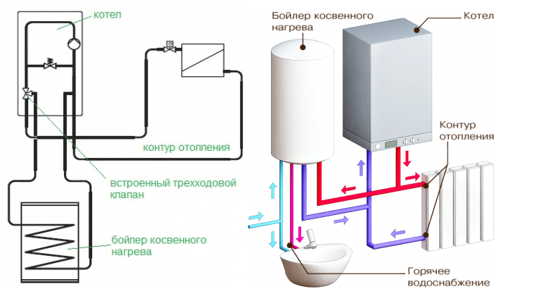

Выбор не правилен. Нужен одноконтурный настенник. Который в приоритете будет нагревать БКН( бойлер косвенного нагрева).
azot168 написал: Нормальную,это какую?
схем как подружить БКН и газовый котел великое множество в инете. Отталкивайтесь от модели будущего котла.
