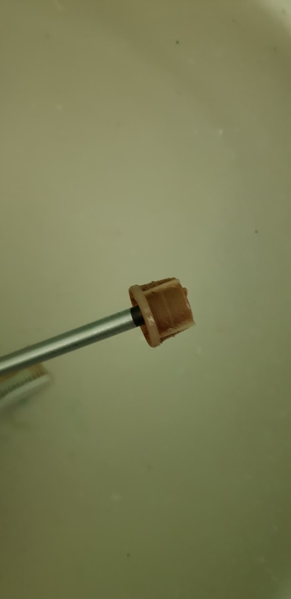

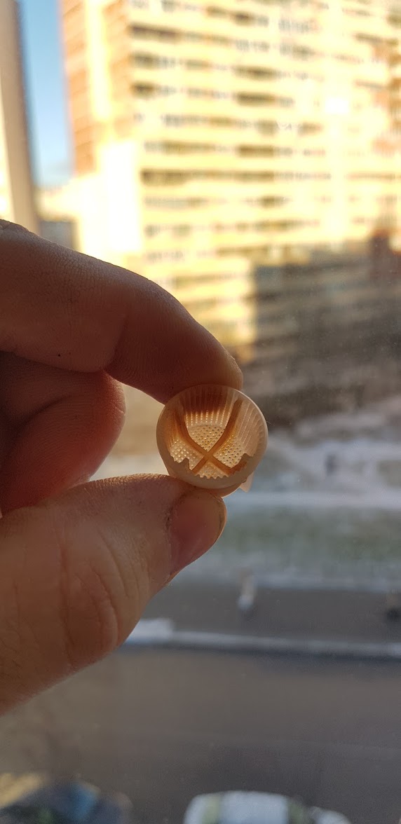

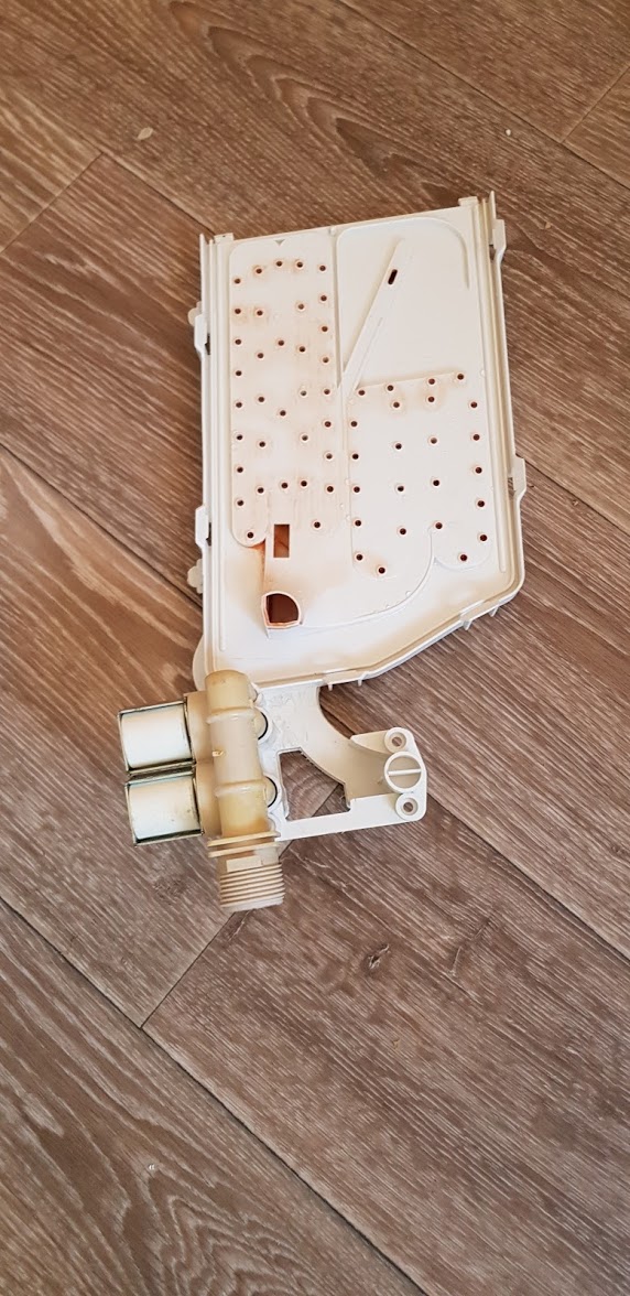

Столкнулся с такой проблемой что машинка стала плохо смывать порошек из латка. Остается а потом как засахаревается. Грешил что парашки стали плохие, но через годы понял что вся проблема в машинке. Как решить данную проблему, что ремонтируют или меняют ? Спасибо.
P,s машинке уже 8 лет.

Ну, я б проверил порошок-то. Плюхаешь в ваночку два стакана воды, порошок остался - гавно значит, а не порошок. Если смылся - засоры искать на подаче воды. Или фильтр, или в кормушке

Благодарю. Разобрался. Почистил фильтр на машинке, и заодно проверил клапан. Все теперь хорошо работает.
