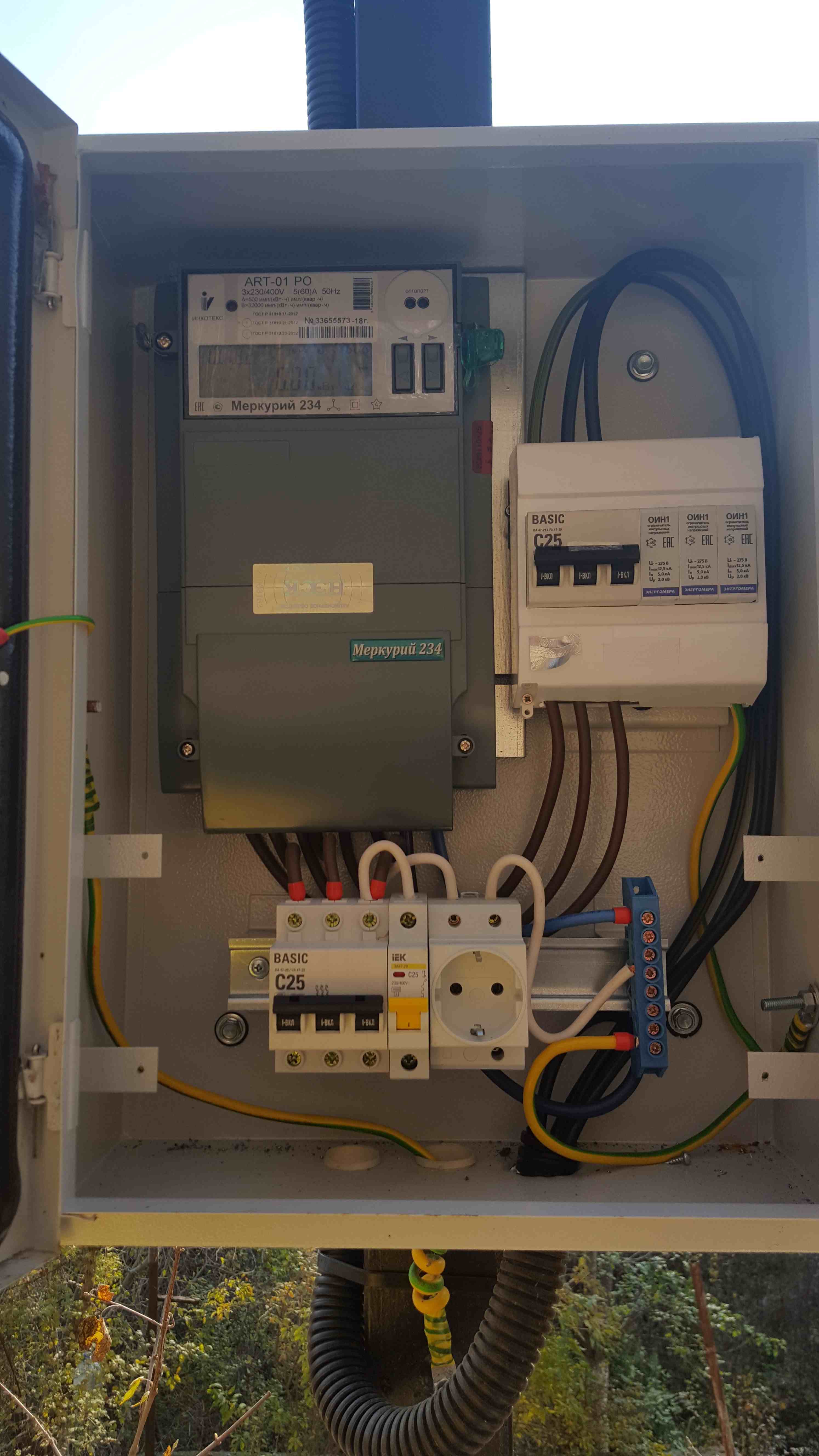

Добрый день. Дачу подключили к электричеству. Дали 3 фазы на 15 кВт. Электрики сделали трубостойку, заземление, поставили автоматы и тд. Теперь нужно ввести три фазы в дом. Возник вопрос, где взять ноль? Фото щитка и подключения приложил к письму. Подскажите какой из этих проводов ноль и какой земля? По мне так кажется, что земля и ноль подключены на одну шину. Заранее спасибо за ответы.

eagle-ru написал: Возник вопрос, где взять ноль
С шины...

eagle-ru, Шину стоит поменять на РБ-80. Нынешняя дюже ненадежно смотрится.

eagle-ru написал: Добрый день. Дачу подключили к электричеству. Дали 3 фазы на 15 кВт. Электрики сделали трубостойку, заземление, поставили автоматы и тд. Теперь нужно ввести три фазы в дом. Возник вопрос, где взять ноль? Фото щитка и подключения приложил к письму. Подскажите какой из этих проводов ноль и какой земля? По мне так кажется, что земля и ноль подключены на одну шину. Заранее спасибо за ответы.
eagle-ru, точнее PEN у вас идет сквозь счетчик, что не есть хорошо.

Rumato написал: eagle-ru, Шину стоит поменять на РБ-80. Нынешняя дюже ненадежно смотрится.
eagle-ru, И перемычку на повторку с левого болта на корпусе перекиньте в этот же распредблок.

dokar, разве ГЗШ не должна быть ДО счетчика?

BV, А она здесь есть ? Здесь не пойми что .
eagle-ru, ваш ЩУ нужно немного довести до ума
