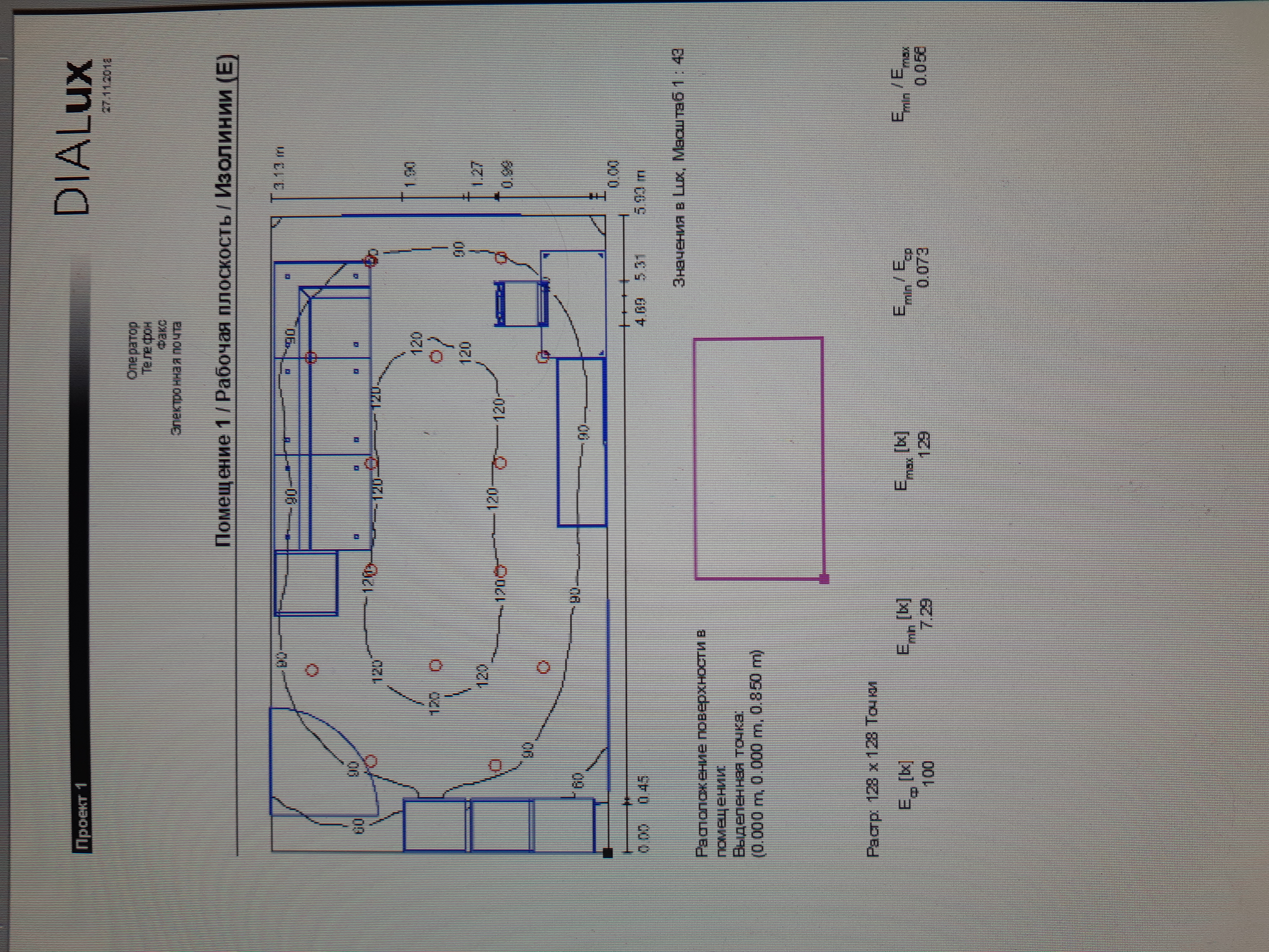

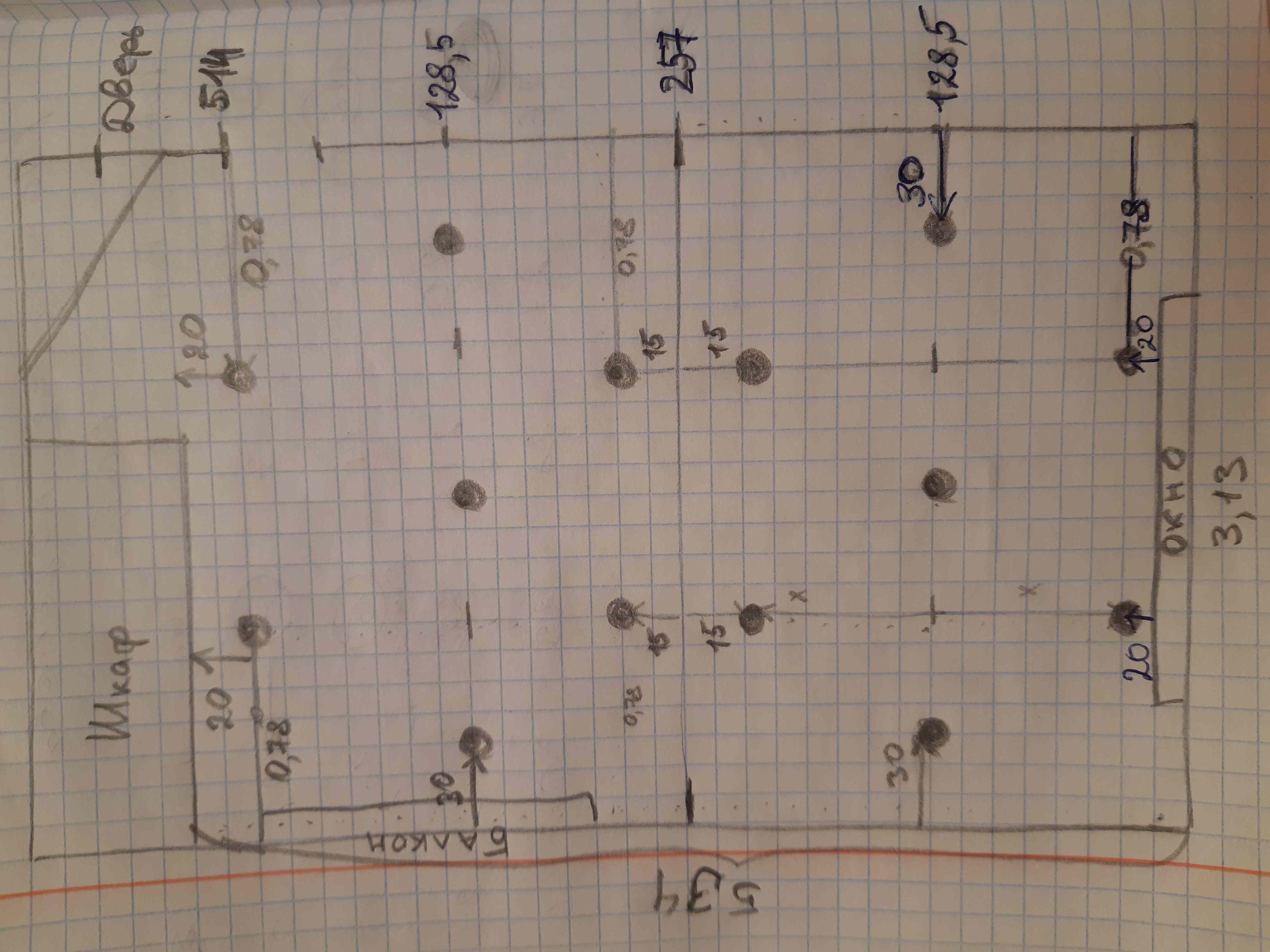

Друзья, прошу помогите, не могу рассчитать расстояние между светильниками. Натяжной потолок, светильники электростандарт gx53 14 штук. Хочу расположить по схеме двух пятиугольников. Длина комнаты 5.94,ширина 3.13, высота 2.53.В углу будет шкаф 60 см. Вопросы: 1) сколько отступать от стен до светильников примерно? 2)какое расстояние оптимально между светильниками? 3) Я отступила от шкафа и от окна 20 см.верно? Прошу прощение за схему от руки,буду благодарна за комментарии.

Правильно ли что я сразу вычла ширину шкафа и уже от оставшейся длины комнаты считала центр?

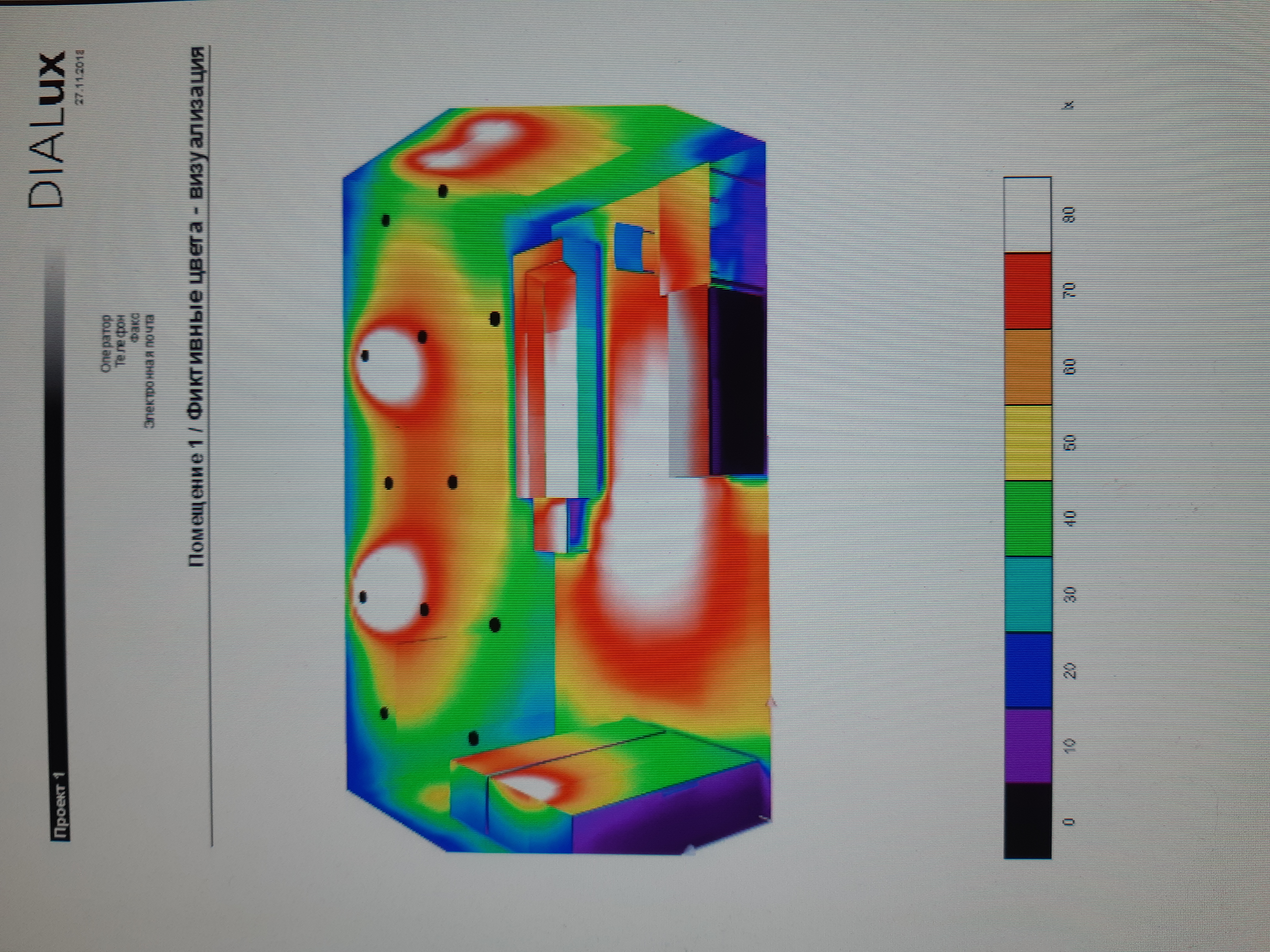

Он лайн расчёт ссылка ссылка ссылка
IrenOren написал: сколько отступать от стен до светильников примерно
Всё зависит от того что Вы хотите освещать.
IrenOren написал: какое расстояние оптимально между светильниками
Вы сами себя ограничили количеством светильников - теперь решите как они будут расположены: симметрично или нет.
IrenOren написал: Я отступила от шкафа и от окна 20 см.верно
Смотреть надо по конусу рассеивания светильника. Опять же решите будете освещать шкаф или нет. Так как светильники утоплены, то на стенах могут оказаться полосы затемнения. Типа.
Сообщений: 140275
28.11.2018 в 23:16:43
Вам виднее, что Вы хотите - да и судя по Диалюксу - можете проверить все свои идеи
IrenOren написал: Хочу расположить по схеме двух пятиугольников.
Посмотрите в 3Д как это будет смотреться от входной двери. Как у Вас - будет странное впечатление - разбросали на потолке светильники от балды куда попало, а ваша сокровенная идея пятиугольников вряд-ли сразу прочитается глазами нового человека. А линейное расположение читается всегда лучше, если только конечно не заложена какая-то другая суперидея сочетаемости с чем либо другим
И на мой взгляд - малы отступы от стен. Не нужные засветки на стенах - Диалюкс. Если, например у Вас 3 светильника в ряд, то длина пролета делится на 4 равных частей. Либо, есть другой подход - в центре - группа с малыми расстояниями между светильниками, и по краям до стен - расстояние в полтора два раза больше. Тут уже выбирать Вам - какой дизайн.

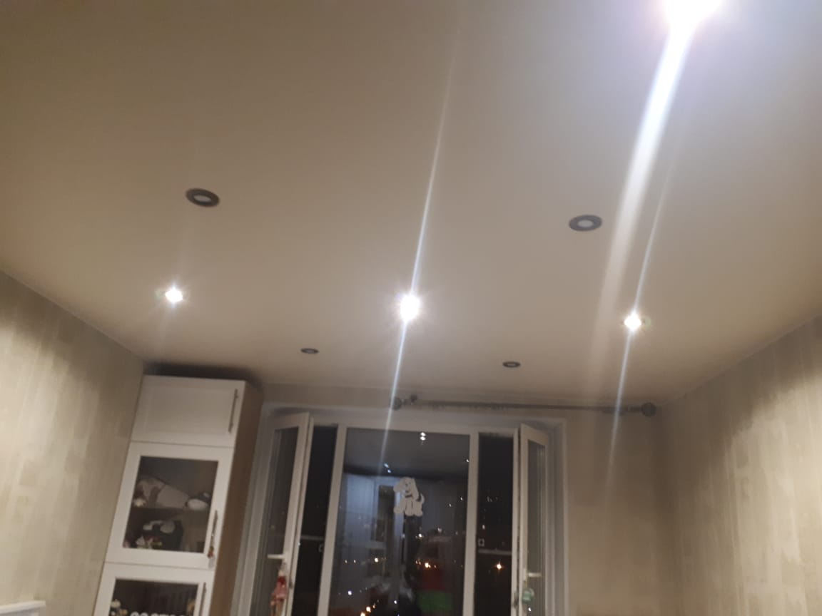

IrenOren написал: У подруги эта схема смотрится хорошо
Что же в ней хорошего? Я теперь не знаю, как это развидеть. :confused:
Сообщений: 140275
29.11.2018 в 01:27:19
IrenOren написал: У нее gu 5.3. Мои gx так располагать вы не советуете?
Какая разница? :) Я о пропорциях приятных глазу и о привязке, а Вы мне о цоколе :)
Жуть какая - слепящие светильники в хаосе, и темный потолок. Да еще и включены через один - как будто часть сдохла...
Radio написал: Что же в ней хорошего? Я теперь не знаю, как это развидеть. :confused:
Тоже подумалось...

Нормально всё видно, потолок не темный - фоткающий аппарат такой), если там 5 рядов по ширине - нормальная схема 2+3 ряда, если 2+2 как видно на фото - не совсем понятно). Выбор темных "колец" для светильников в данном случае как-то не в тему, впечатление что не "под металл" даже. Насколько оправдан вариант автора в комнате - вопрос, линейное наверное больше напрашивается, возможно 5+4+5 по длине в три ряда, 4 лампы по центру как "дежурное". Либо не страдать и делать "ровную заливку площади" - 3 ряда по длине по 5 и чтобы наверняка включать - каждый ряд ( по длине ) по отдельности). Проблема в том, что вместо фирменных светильников купят китайскую фигню - не исключено и ожидаемый эффект будет совсем другим.
