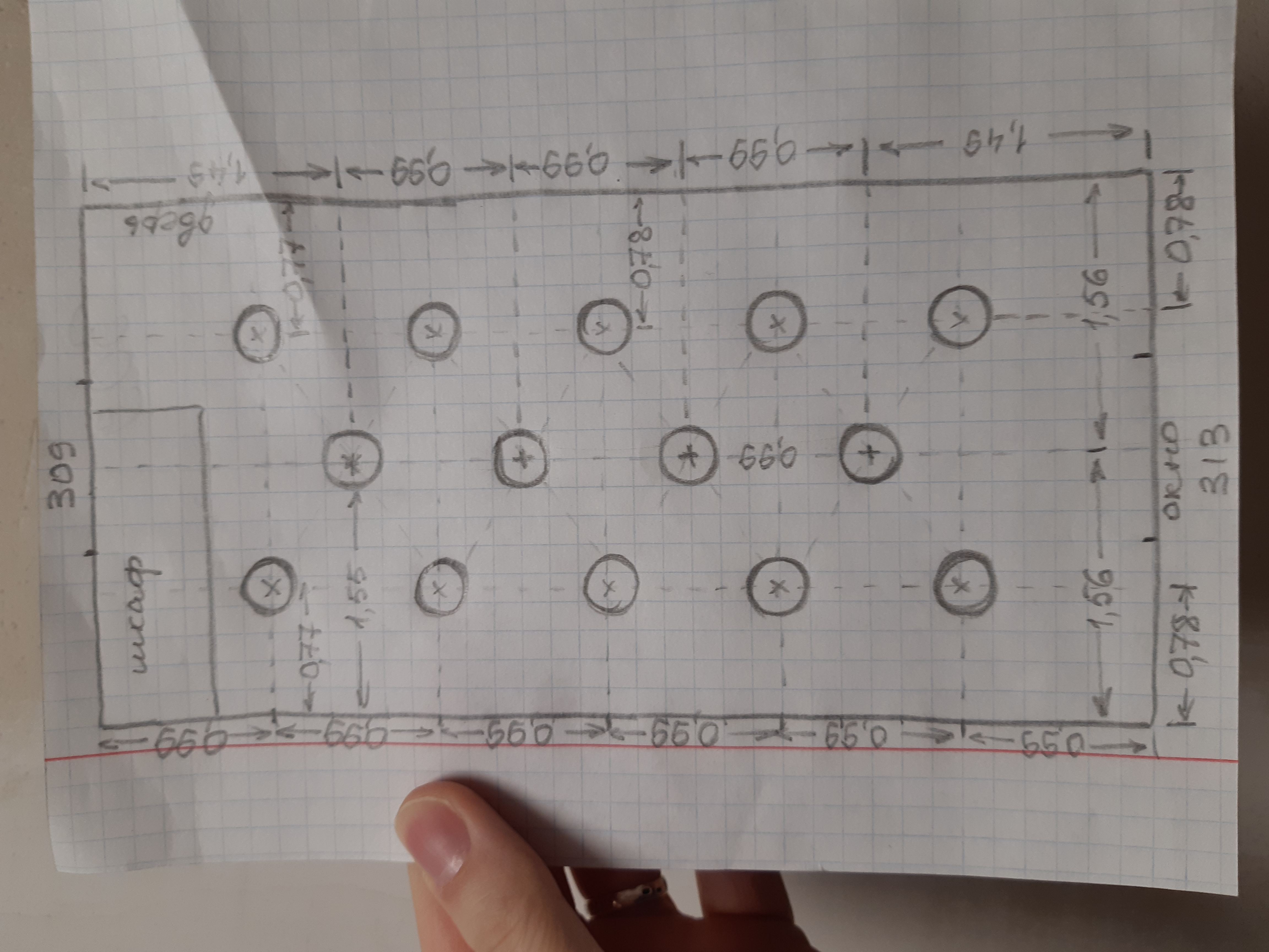

IrenOren написал: очень симпатичные,дырки под светильники, уже сделали по схеме 12, но люстра туда очень гармонично впишется.
А это правильно. Люстра для общего света. светильники для подсветки. Подумайте как будете управлять. Для люстры 2 х клавишный включатель. Для светильников как мин. тоже.

Megrand а вот с этим сложнее, проводка уже установлена, чистовая шпаклевка загрунтованная под обои.Выключательуже установлен двухклавишный.Интересно эти кустовые люстры бывают на пульте. Есть идея посадить люстру и вокруг нее 6 светильничков на одну клавишу, а остальные 6 на другую (это будет вечерний свет).

IrenOren написал: ВV Я вчера хоть посмеялась по поводу своей пентограммы на потолке и его сокрального смысла. Очень неоднозначный вариант))
Ну и отлично, что с юмором воспринимаете критику ! :)

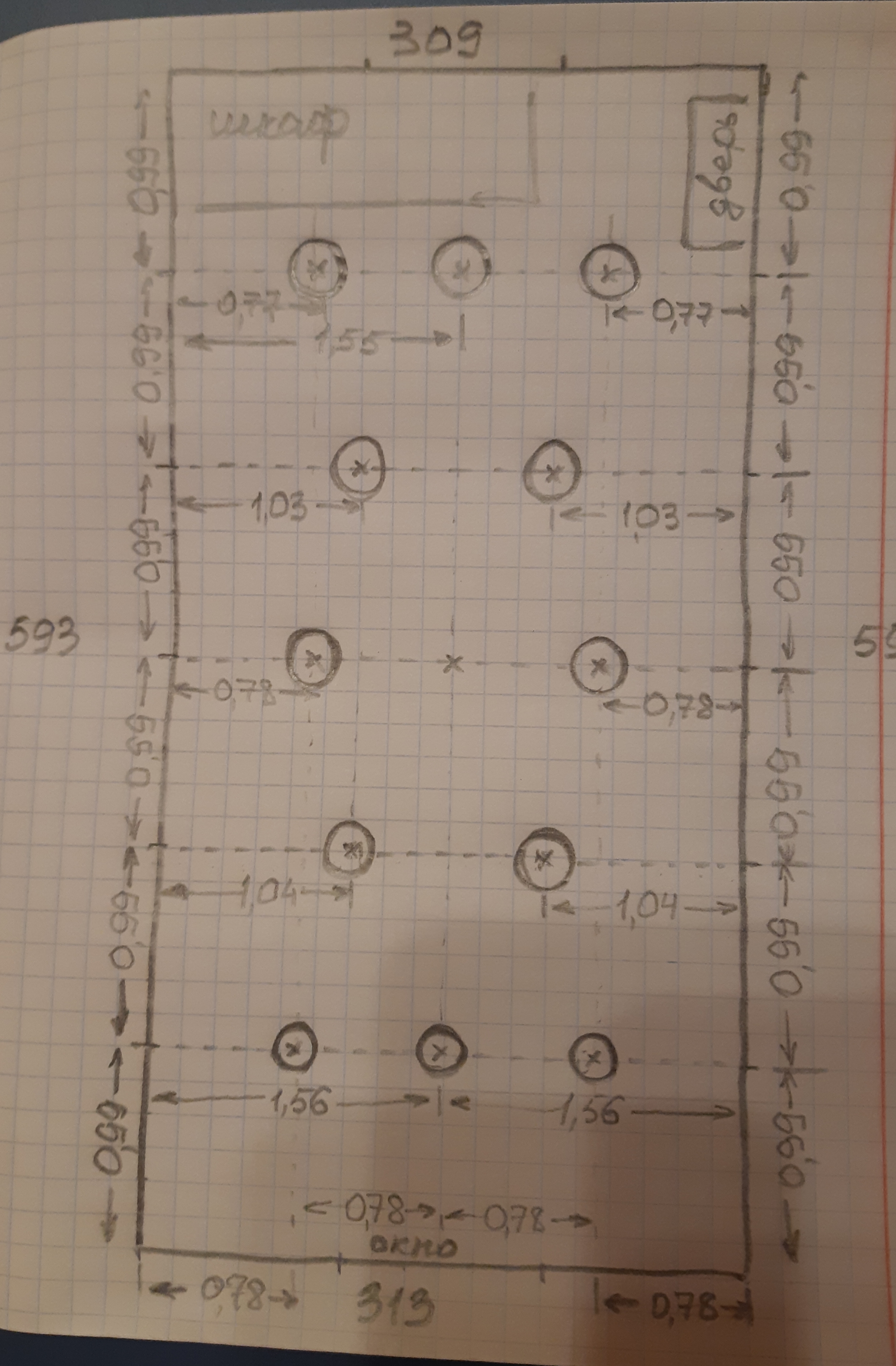

IrenOren написал: Обьясню почему беру споты, кривая комната, очень низкий потолок,если опускать на gu 5.3 (3-4 см.)то высота потолка будет стремиться к 2.40.
Смотрите GX53 или GX90 высота за потолком может быть 10мм, или уже подороже плоские лед (без заменяемой лампы) GX не дорого, можно ПОТОМ подобрать лампу по вкусу - форма, мощность, световая температура - попробовать разные по готовому ремонту. Натяжной можно сделать со спец профилем с креплением к потолку - 2 см, с обычным 4см зазора.
IrenOren написал: Люстра уже не планировалась и очень не хочется.
Есть плоские люстры 20см от потолка. Проблема не нова и решаема.
Хорошо, когда комбинация люстры + споты. Но споты вообще то для витрин, а не квартиры. Есть вариант - светильники на стенах на высоте 2 метра, с светом направленным в потолок, и от светлого потолка хороший рассеянный (диффузный) свет. Редко кто делает, хотя много плюсов.
IrenOren написал: Gaus gx 53 на 9 w яркой 4100.Кстати, что вы думаете о Gaus и
если отделка теплого тона - то и лампы теплые 2700-3000К, а не 4000К - там много синего и теплая отделка зрительно "умрет" 9 ватт - если 4 штуки - хватает на ванну ярко размером 2х2м , или на коридор 8метров длиной, шириной 115...160.
IrenOren написал:
Похоже на Вазу))
IrenOren, не айс. Вы смотрите сверху на эту картинку ВАЗУ, а в реальности будет снизу под переменным углом
IrenOren написал:
SB3 спасибо один из вариантов думала про ваше предложерие, но уж очень сильно похоже на офис
IrenOren, поэтому и предлагаю не толстую люстру и поменьше спотов вокруг например.

megrad написал: IrenOren, при невысоком потолке надо "горизонтальную" ссылка люстру или "куст" ссылка, а точечные светильники надо подбирать с дизайнером.
полностью плюсую, точечные - крутить картинку в три Д. А люстру - покупать с условием - не подойдет по примерке - вернуть, но не со всеми это пойдет - навороченную часа 4 только собирал.... если б разбирать и упаковывать обратно - застрелиться :)
