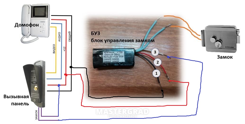

В руки попал БУЗ блок управления эл. механ замком, но нет схемы подключения. Может кто знает как такой БУЗ подключить ? Заранее благодарен !

юра Т, не прозванивал, но схема такая
GARDI V-12

BarkasElektro, вероятно так:

BarkasElektro написал: В руки попал БУЗ блок управления эл. механ замком, но нет схемы подключения. Может кто знает как такой БУЗ подключить ? Заранее благодарен !
BarkasElektro, В схеме слева "домофон-панель" БУЗ не нужен - замком управляет сама панель.

30.11.2018 в 09:49:36
BV, BV я бы с вами согласился если бы длина кабеля ДОМОФОН - Выз Панель была несколько метров. А когда длина кабеля 20 и более метров (падение напряжения) нехватает напряжения для замка. Для этого и придумали БУ (конденсатор заряжается и потом выдает импульс порядка 24В)

юра Т, Юрий еще один вопрос, при применении БУЗа нужно ставить диод на клеммы замка? или это только в случаях подключения замка с контроллером доступа ?

30.11.2018 в 18:35:38
BarkasElektro, вероятно диод не нужен, так как обозначения полярности на выходе нет

BarkasElektro написал: BV, BV я бы с вами согласился если бы длина кабеля ДОМОФОН - Выз Панель была несколько метров. А когда длина кабеля 20 и более метров (падение напряжения) нехватает напряжения для замка. Для этого и придумали БУ (конденсатор заряжается и потом выдает импульс порядка 24В)
BarkasElektro, Если так - то да.
Насчет 24 - вряд-ли....

BV написал: В схеме слева "домофон-панель" БУЗ не нужен - замком управляет сама панель.
БУЗ позволяет обойтись без блока питания замка (беря энергию от питания камеры малым током) и без толстых проводов
