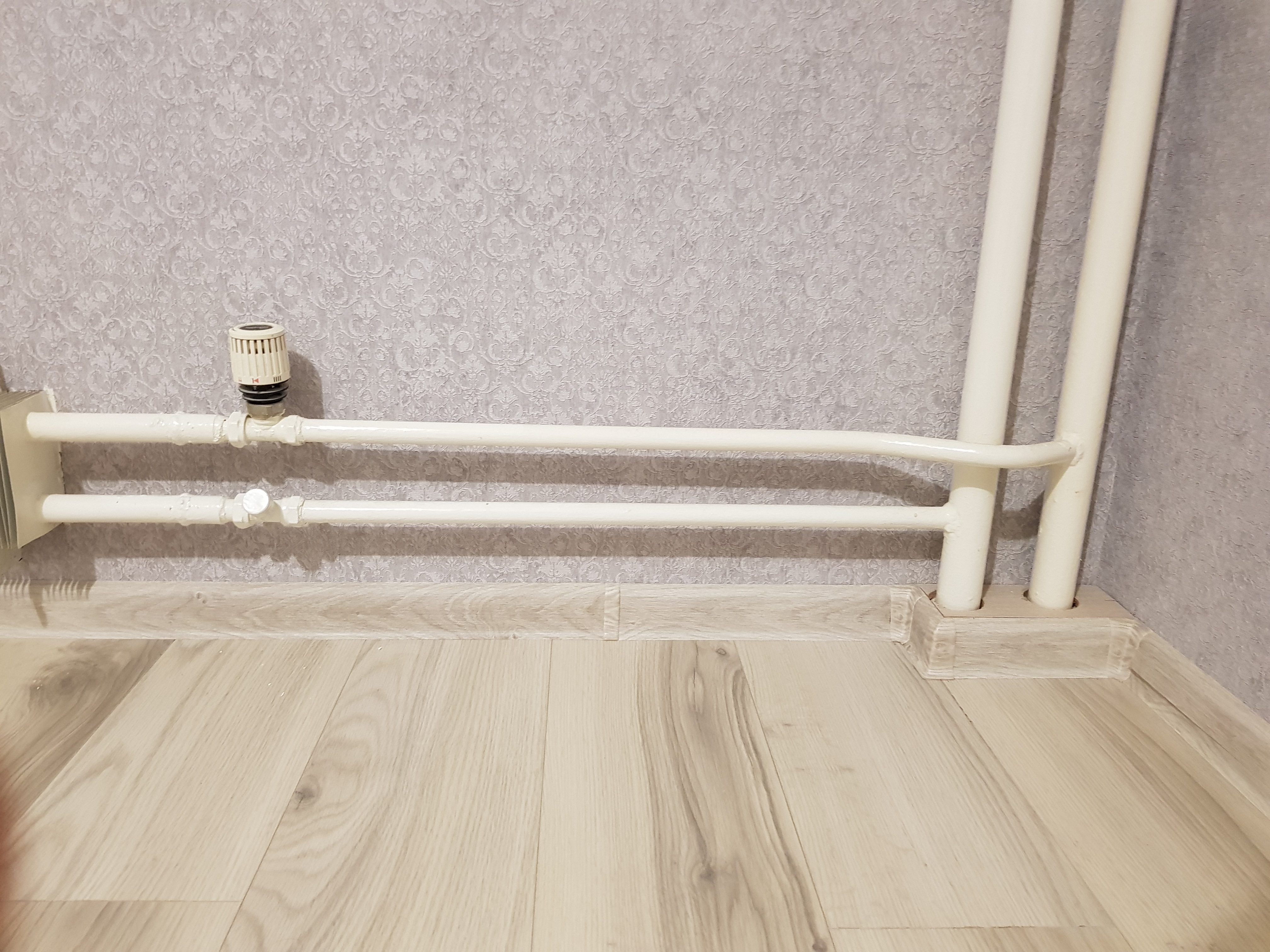

Добрый день. Проблема следующая - не работает кран из вложения. Стоит прокрутить от упора до упора и нижняя труба нагревается, что означает циркуляцию. Но спустя 5 минут она опять холодная. В чем проблема и что делать? Пока пюмррощы не сильные и справляется стоят, но дальше будет хуже

Это не кран. Крутилка- это термоголовка управляющая термоклапаном. Поставьте 5 по делениям- это максимум.

Inartr, если так, то проблема точно не в термоклапане. Система двухтрубная? На фото стояков не видно, не понять..

Неправильное положение. Термоголовка греется воздухом от трубы. Ось должна быть горизонтально. Можно термоголовку снять - открутить гайку под ней. Термоклапан откроется. Непонятные названия что есть что поможет понять гугл-картинки. В каталоге Данфосс - гуглить есть все схемы монтажа.
Inartr написал: Стоит прокрутить от упора до упора и нижняя труба нагревается, что означает циркуляцию.
Означает подачу снизу. Смотрите стрелочки на корпусах кранов - похоже краны установлены стрелочками против потока. Если да - надо бы их поменять местами.
Еще -нужно фото подключение к стояку.... Если однотрубная - то кран и клапан - не той модели...

Подключение нормальное, через верхнюю где кран заходит, и обратно через нижнюю. Как я понимаю,основная проблема в терморегулятора, т.к. он греется мгновенно.

BV написал: Неправильное положение. Термоголовка греется воздухом от трубы.
BV, правильно, но фигня на самом деле. Я себе на кухне поставил горизонтально, но не учел что дверца морозилки не откроется. Переставил вертикально и ниче...работает. Корреляция с Т в кухне есть, что и требуется.

Inartr написал: Стоит прокрутить от упора до упора и нижняя труба нагревается, что означает циркуляцию. Но
Опрокинутую циркуляцию в убитой двухтрубке это означает.

Inartr, Вопрос:
Можно понять двояко. Сначала нагревается нижняя, а потом верхняя, или наоборот? Если верхняя греется вначале - проблем нет, и надо развернуть ось горизонтально. Если это нельзя сделать сейчас - снять термоголовки. Это можно сделать руками за 1 минуту, или вначале немного помочь ключем.

BV, сразу верхняя потом нижняя. Т.е. направление циркуляции нормальное. Как дальше снять?

Inartr написал: BV, сразу верхняя потом нижняя. Т.е. направление циркуляции нормальное. Как дальше снять?
Inartr, Вы ее разломали :) Я же писал
BV написал: Можно термоголовку снять - открутить гайку под ней.
То есть между головкой и трубой - никелированную, шестигранную.
А не сворачивать ей бошку как гусю :)
