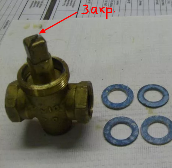

Здравствуйте! Как визуально определить положения открыто\закрыто на советском кране цокольного ввода для частого сектора. Предполагаю, что такие краны были одинаковые.

Антоний, фото крана бы... Они и в то время разные были.

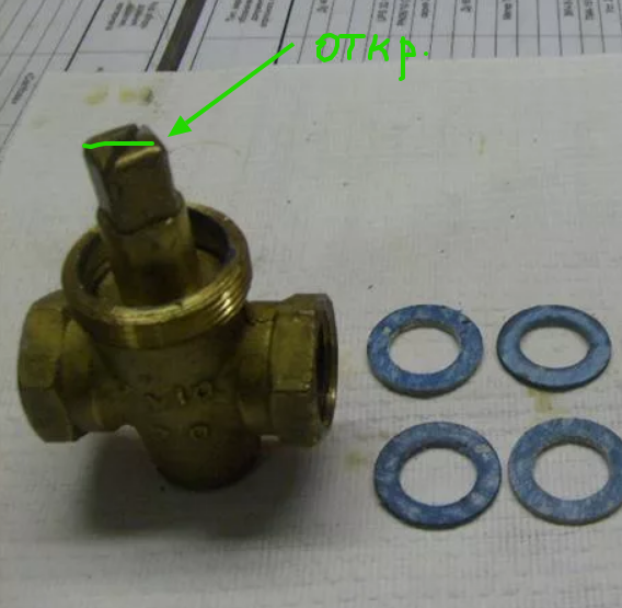

Антоний, если Вы о пробковом кране, то вот так

Славик64 написал: Антоний, если Вы о пробковом кране, то вот так
Славик64, точно так,подтверждаю!

Антоний написал: Здравствуйте! Как визуально определить положения открыто\закрыто на советском кране цокольного ввода для частого сектора. Предполагаю, что такие краны были одинаковые.
Антоний, краску нужно снять,риска может быть закрашена.Легонько обстучать,краска отвалится

Спасибо! Посмотрел кран, прорезь была под 45 град. Точнее, это не прорезь, а три канавки в один ряд. От недооткрытого газа духовка более 140 не нагревалась и отопление слабо работало. А экспериментировать не мог, вторая ветка шла в другой дом с работающим котлом и отсутствующими хозяевами. Дооткрыл, теперь всё норм.
Газовщик495 написал: краску нужно снять,риска может быть закрашена.Легонько обстучать,краска отвалится
ну вот было видно, хоть и слабо. Однако для открывания\закрывания крана подсмотрел ещё ранее у газовиков: они сначала накидную гайку ослабляют, а потом уже крутят кран.

Ослабляют если с определенным усилием пробка не проворачивается,бывает так,что гайка перетянута,и если не ослабить,то может отломиться хвостовик.
