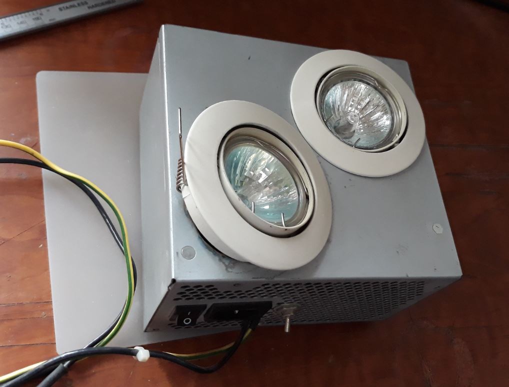

Мишутк, В далеком 2006 году использовал для установки галогенок в реечном металлическом потолке ванной вот эти споты (из Леруа):
Пружины жесткие, вставлять (и вынимать при демонтаже перед сносом дома) пришлось аккуратно. Но ничего не повредили. Замена самих ламп не требовала извлечения спотов - достаточно было снять пружину удерживающую лампу.
Теперь споты и галогенки трудятся в нагрузке для ЗУ аккумуляторов.

AKI, да таких везде полно, они без нужной защиты и без рассеивателя.
