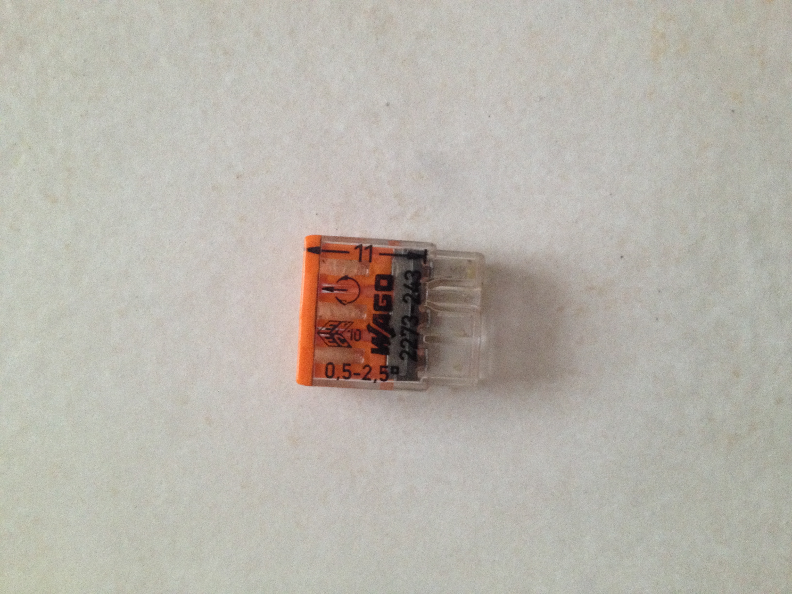

BV написал: И ведь одна и та же фирма.... наверное дизайнеры картонок разные.
Ну вы же правильно подметили,что у поляков,могут быть другие требования к маркировки :)

ebf написал:
ebf, У них - да хоть без маркировки, в мешочке маркером от руки. Вообще-то правила международные. А здесь должны соблюдаться Российские правила....
ebf написал: Rumato, а вот СЕРТИФИКАТ где указаны ГОСТ для Ваго
Прочитал два раза, но шприца с пастой не нашел....

Пришел краткий ответ. Клеммы без пасты - для меди, с пастой - для меди и алюминия. Всем спасибо.

sserge написал: Так ли это и придется ли нам переподключать весь объект?
ВАГИНЫ, в том числе без пасты только с медью, советуют, проектируют, используют в стационарной проводке НЕ понимающие в электо/пожаро безопасности, а после прочтения моих НЕОДНОКРАТНЫХ ПРЕДУПРЕЖДЕНИЙ, САМЫХ ПОДРОБНЫХ на просторах Русскоязычного интернета включая этот форум, а возможно и мирового, продолжают использовать в работе за деньги заказчиков только УМЫШЛЕННО ХАЛТУРЩИКИ, так как в разы, а иногда и на порядки удобней, быстрей монтировать контактные соединения!

sserge написал: Пришел краткий ответ. Клеммы без пасты - для меди, с пастой - для меди и алюминия. Всем спасибо.
sserge, И после этого ответа, медь на 3 этажах, сразу посветлела :yu:

Rumato, ну а что делать. Раз сказал производитель - будем верить.

Посититель, вы знаете - стационарная проводка заканчивается бытовыми потребителями, в которых каких-только соединений не существует. Загляните в стиралки-духовки-электроплиты. Сварки и спайки там сейчас вряд ли увидишь. Да и шины электрощитов так же комплектуются самозажимными. То, что пишете вы, конечно, правильно - чем плотнее контакт, да еще и через сварку материала друг с другом - несомненно надежнее.

sserge, Посититель , это бот с претензией на истину в последней инстанции. Не ведитесь. :)
