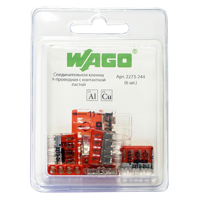

sserge, ответили,что по коробке - настоящие и подделок именно таких клемм сейчас нет. По Польше затруднились прокомментировать. Паста не оказывает никакого влияния на медь. При нагреве выше определенной температуры и соответствующем размещении паста может вытекать и распространять запах похожий на запах ГСМ)

Спасибо за Ваш вопрос и интерес к продукции WAGO. Клеммы серии 2273 с пастой предназначены, в том числе, для соединения медных и алюминиевых проводников. Задача пасты – изолировать зачищенную часть провода от внешних воздействий как раз для того, чтобы исключить коррозию металлов. Поэтому можете смело использовать клеммы серии 2273 с пастой как для медных, так и для алюминиевых проводников.

sserge,ничего другого вам сказать не могли, я же им позвонил))), мне чуть подробнее ответили).

Здравствуйте. Так можно всё же или нет в клеммники с пастой соединять только медные провода? (аналогичная ситуация - в магазине были клеммники на нужное количество жил только с пастой)
Ведь, если можно Al+CU в одном клеммнике соединить, то почему нельзя тогда одну только медь соединить? Или здесь логика не работает?
Клеммники (и сама упаковка) такие как на картинке. Покупал в Максидоме в Санкт-Петербурге

02.03.2019 в 18:11:35
спб2018, Можно.
