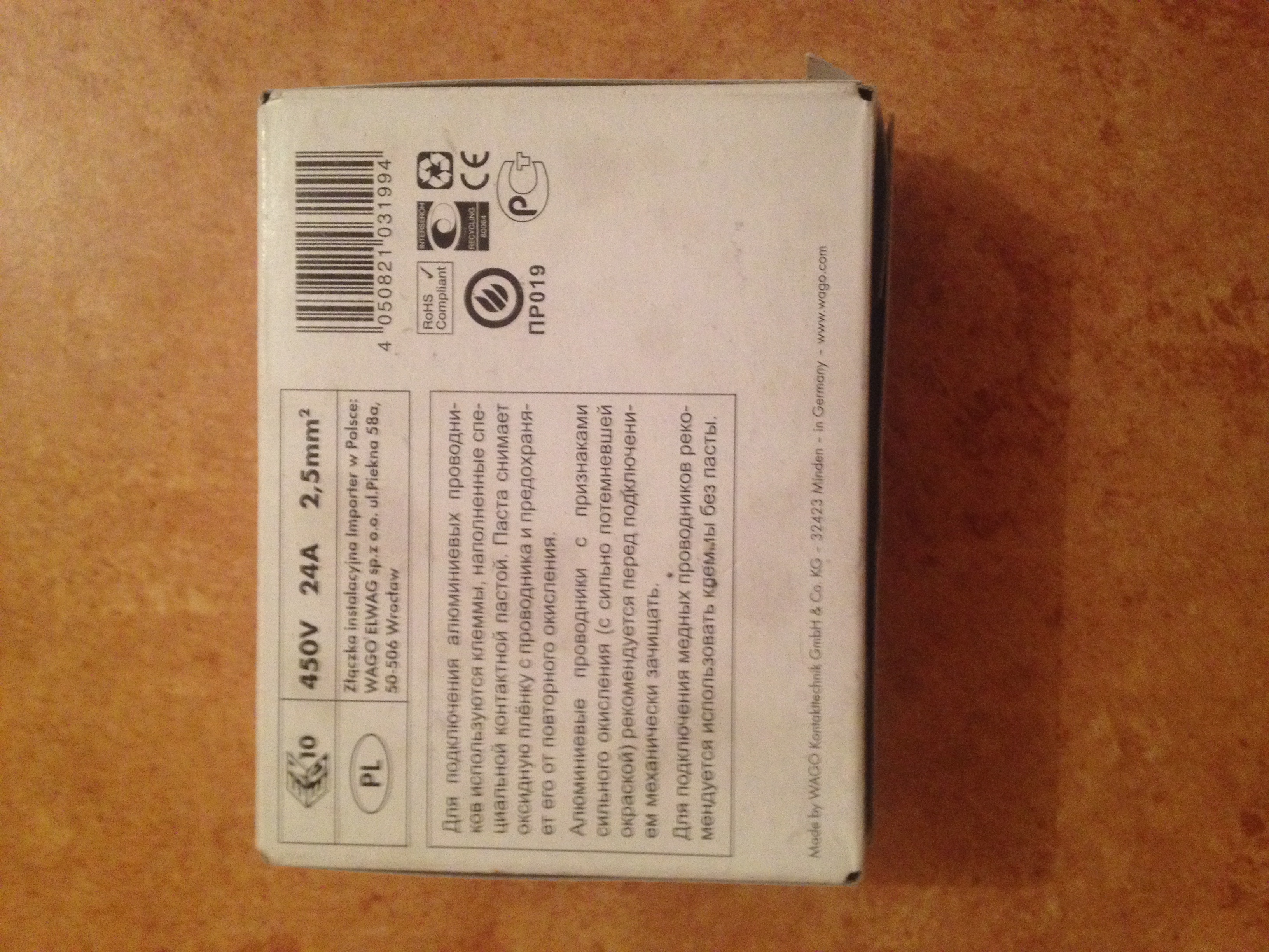

sserge написал: dokar, так почему нет такой информации в инструкциях? Это ведь серьезная вещь в плане безопасности, что применять клеммы с пастой для меди категорически нельзя.
да sserge, Уже несколько лет мусолим тему , а производителю начхать , главное продать ваг побольше . Ребята смотрите, наши изделия и так и эдак работают. :)

dokar написал: Ребята смотрите, наши изделия и так и эдак работают. :)
Ну они же и правда работают :yu:

sserge, деградирует изоляция,если поискать поиском по разделу Электрика - была по этому поводу переписка и точно установлено что в месте контакта пасты и изоляции жилы происходит разрушение последней . Пипец ,даже в отпуске писать пришлось,всё пошел дальше отдыхать☺

ebf, С какими токами , у вас ?

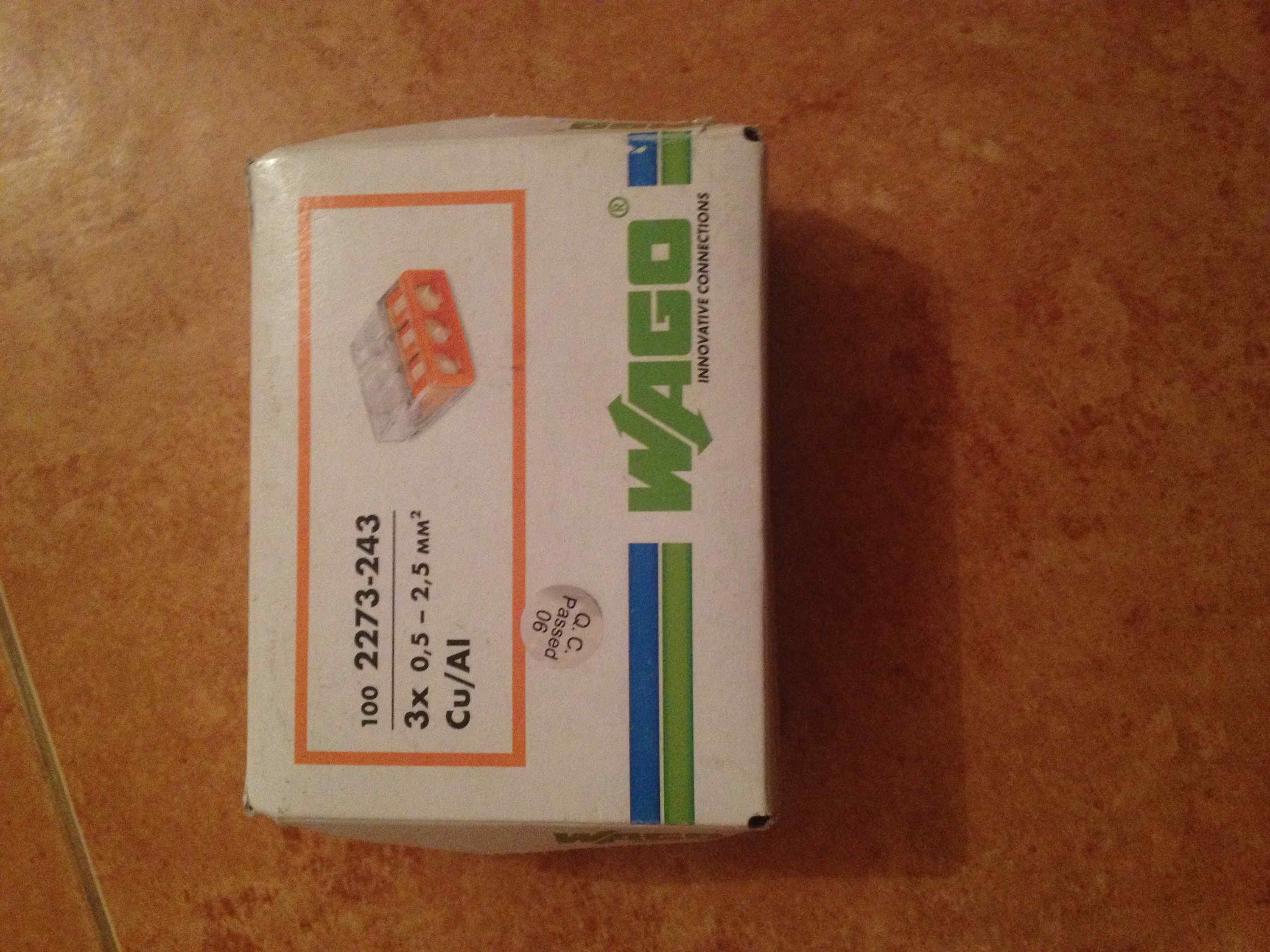

sserge, Всё чётко и понятно написано,с пастой люминий,без пасты медь . Слово рекомендуется означает на ваше усмотрение ,без гарантии от производителя .Для меди нагрузка 24А, люминия 16А .Залезьте на польский сайт Ваго и поищите там ответы,коль сиё чудо сделано в Польше

sserge, На второй фото внизу фраза:
Minden - in Germany :D
Это как понимать? :) Abibas ?

ebf, а почему на коробке Cu-Al?

BV, > Это как понимать?
видимо, если бы их делали сами немцы клеммники были рублей по 100 за шт
