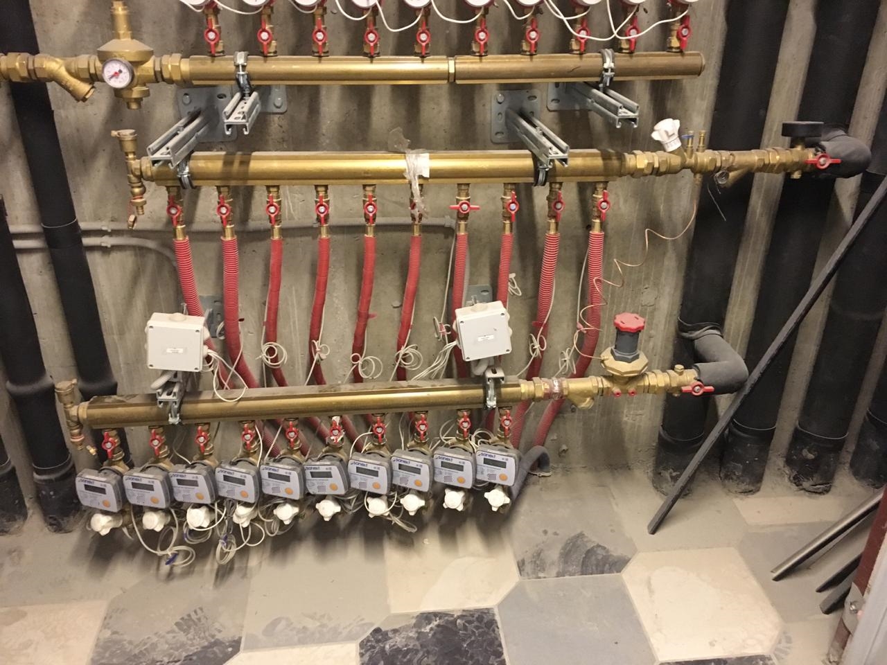

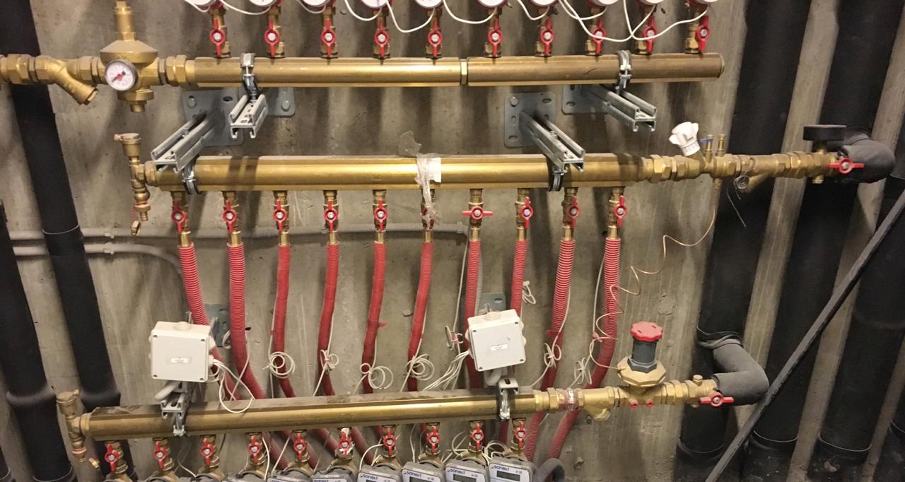

Здравствуйте! Прилагаю фото. Нижняя гребенка - обратка. над ней - подача горячей воды в систему отопления (этаж). В целом наш этаж холоднее некоторых. Кроме того, левая часть гребенки питает и собирает обратку у квартир, которые наиболее удалены от гребенки. Коридор длинный и еще гребенка находится не по центру, а справа. Квартиры справа (ближайшие к гребенке) объективно теплее. Мне видно, что обратка завалена влево, проверила уровнем, пузырь ушел вправо на 2-3 мм от правого вертикального штриха. как должно быть? строго горизонтально или все же нет? Может мне до стяжки успеть приподнять свою батарею (хотя она итак высоко 5 см до подоконника, и на подоконнике отрицательный угол, застройщик заказал большие рамы, видимо) и сделать хотя бы небольшой уклон к порогу? Пол в общем коридоре отделан, в него заглянуть уже не могу. В квартире температура фитинга, который питает первую батарею намного прохладнее, чем гребенка, то есть нет циркуляции. :cry: как найти причину?
Под теплосчетчиками есть краны для ручной регулировки (на обратке) он открыт полностью. Батареи открыты тоже. воздух спущен.

Oblako222, судя по монометру отопление работает не в полную мощность. Обратитесь в вашу управляющию компанию.

АПОСТОЛ, , квартиры справа теплее, на 5 этаже квартира слева (расположена как моя) не такая холодная и у них гребенка не так завалена влево (как раз в том месте, где клапан), может быть такое, что гребенка завалена влево и воздушный пузырь не выходит? воздух же всегда стремится наверх. а холодная вода вниз. я же не буду все время звонить в ук, надо, чтобы не было кошмара, как сейчас. в квартире невозможно находиться без пуховика. У нас общий форум жильцов, дом одноподъездный 30 этажный. у меня 12 этаж. Но такая холодрыга не у всех далеко

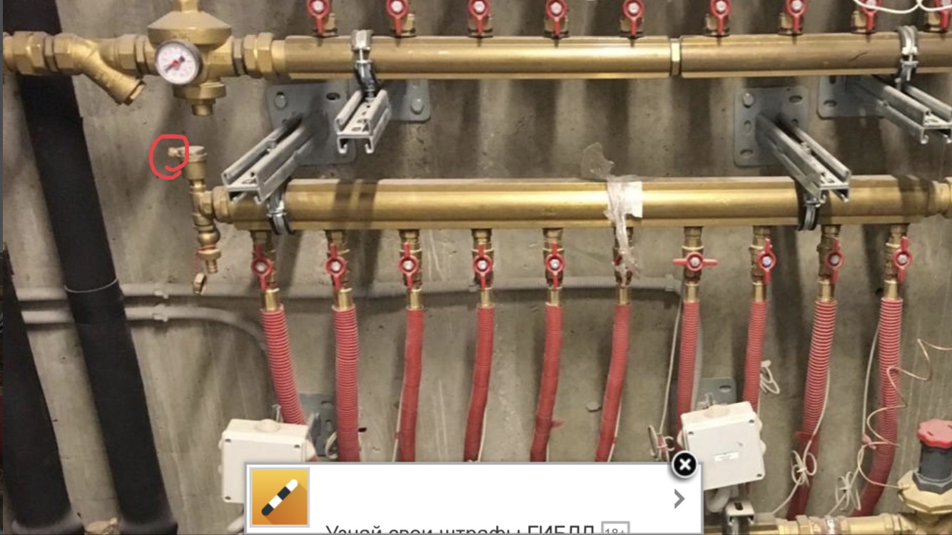

Oblako222, местного Сантехника вызывайте. На конце гребёнки есть кран и автоматический воздухоудолитель,для удаления воздуха.Колпочёк ослабите и воздух выйдет.

АПОСТОЛ, вызывала! он сказал, что кран автоматический и все, делайте ремонт и станет теплее. но наша часть квартир на этаже изначально была холоднее. Попробую снова, а вы ответьте, надо гребенку по уровню ставить, чтобы автоматически все всегда работало?

Oblako222 написал: АПОСТОЛ, вызывала! он сказал, что кран автоматический и все, делайте ремонт и станет теплее. но наша часть квартир на этаже изначально была холоднее.
Oblako222, колпачёк ослаблен на нём? Сколько метров до вашего первого радиатора?

АПОСТОЛ, я не понимаю о каком колпачке речь) и как это проверить... и какой инструмент взять. Колпачок не гуглится, вы можете стрелочкой показать? или написать другими словами, чтобы искалось видео? Застройщику выгодно сделать так. чтобы расход тепла был минимальным, пока не введен счетчик учета тепла и с нас берут по максимуму, рабочие хотят пушку включать, я не хочу 3000 кВт в месяц оплачиваааать)))

Должен быть не закручен до упора

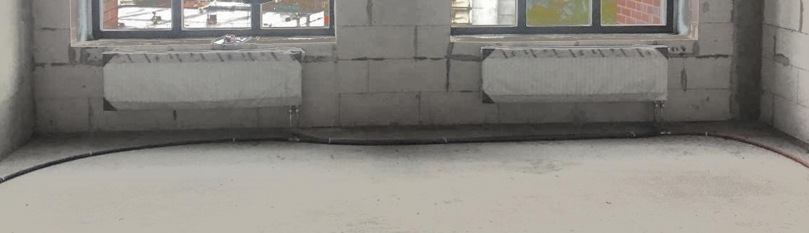

Красная гофра слева подключена к батарее, синяя правее

АПОСТОЛ, Спасибо! еще фото добавила. фото батарей сильно увеличить пришлось. на полу тройники, чем их промазать и обернуть перед стяжкой? до ближайшего радиатора 15-17 метров

Oblako222, фото подключения радиаторов поближе пожалуйста.
