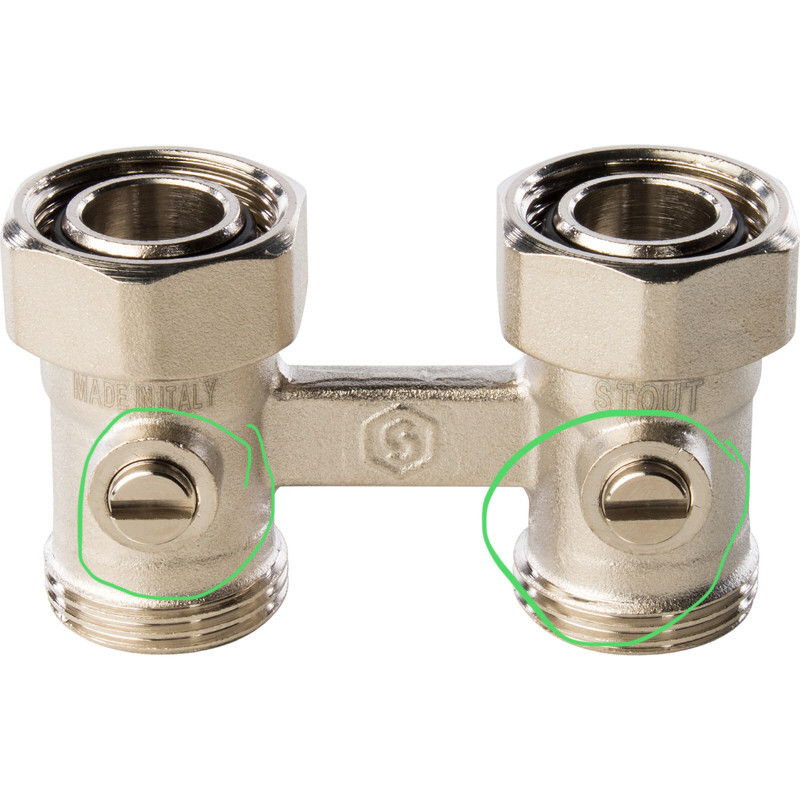

АПОСТОЛ, выслал сосед, но у него наоборот синяя слева!! Но он не был в квартире зимой и не трогал батарею, ходили слухи, что встречается путаница. они и гофры могли попутать, быть может, как мне все определить? обе батареи прогреваются одинаково

Oblako222, заодно и на радиаторах краники выкрутите полностью

АПОСТОЛ, я шайбочки крутила на кончике))) круглые такие , на фото видно, в месте соединения трубы и батареи, или их надо снять а под ними отверткой покрутить?

Oblako222, под ними не под отвёртку там шестигранник. Купите в Леруа не дорогой набор

Oblako222, перекрыть подачу (нижний коллектор)на коллекторе в подъезде, затем перекрыть правый кран под радиатором на узле подключения. Затем выкрутить на пол оборота краник маевского.Если вода будет бежать в течение пяти минут и дольше , то перепутанно. Либо перекрыть обратку (верхний коллектор)в подъезде и левый на радиаторе. По подъездному фото на подаче Синея гофра , скорей у соседа правильно подключино, у вас нет.

АПОСТОЛ, а как я узнаю, что вода бежит? через то место, где я выпускаю воздух?

Oblako222, вода будет вытикать струйкой на ружу. Ведро приготовьте и отвёртку под шлиц
