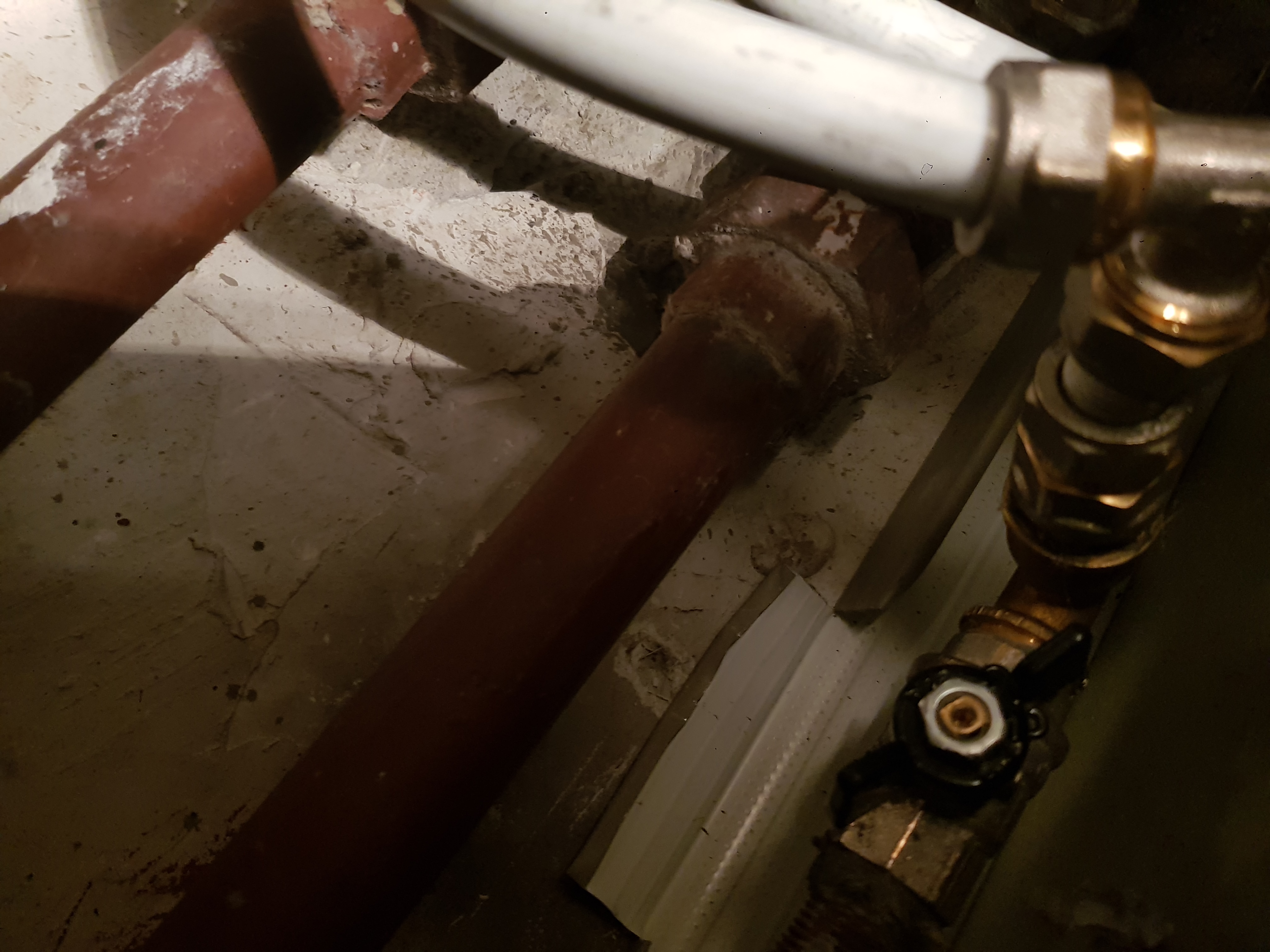

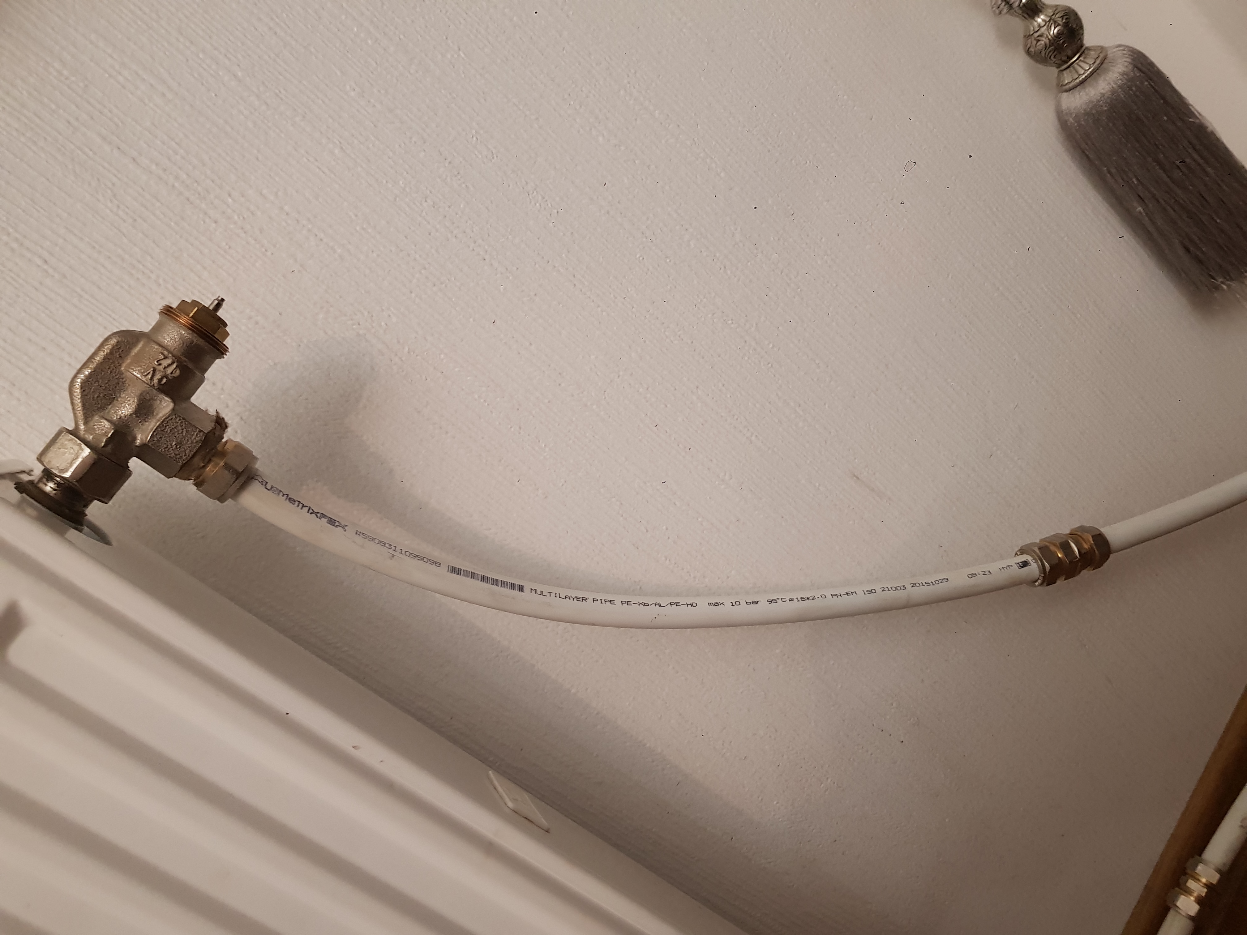

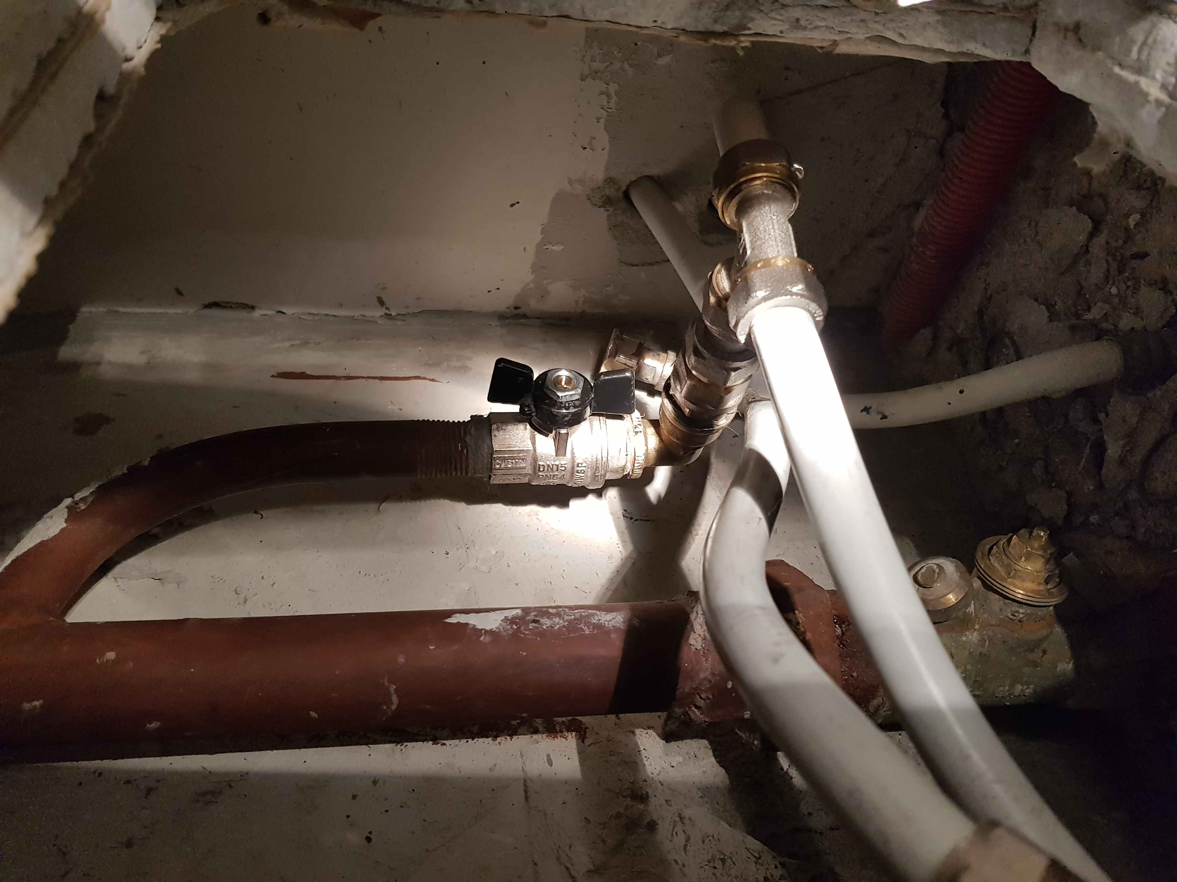

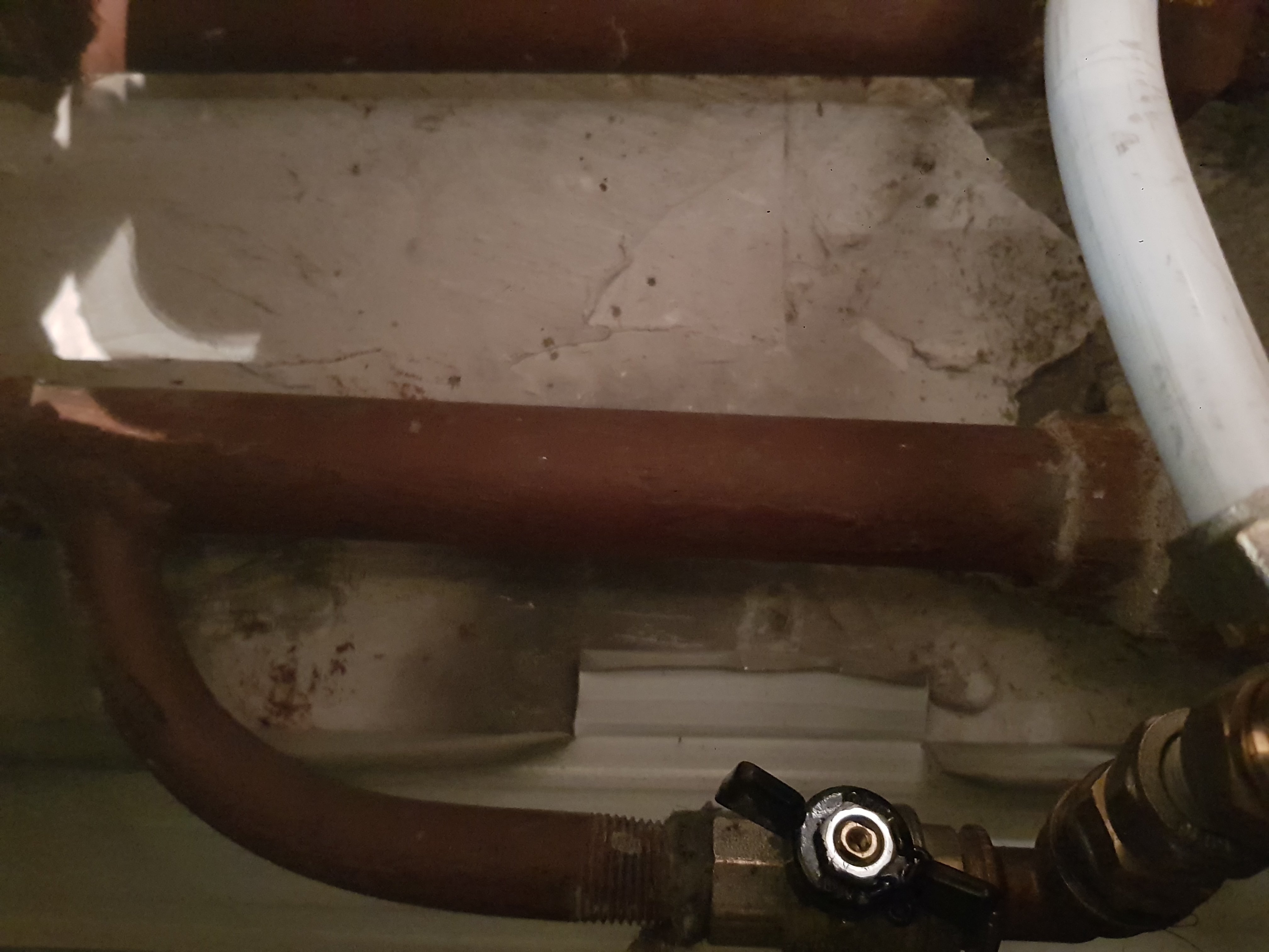

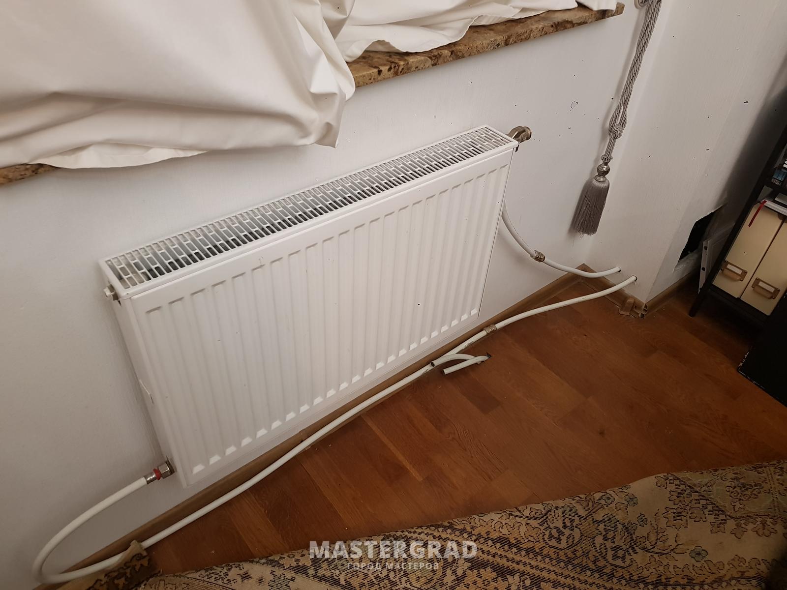

Стояк, через который нет циркуляции. К нему подключены радиаторы Т-образно на детскую (на фото) и в спальню.
Трубки - металлопластик, диаметр 16.
Внутри - Т-образная разводка для подачи. Видно как идет в десятку и в спальню, через стенку.
Обратка аналогично
На неделе сантехники ТСЖ тросом прочищали трубки, врезки до стояка. Батарея может быть забита, но верхняя половина - сравнительно теплая. Если воду из крана Маевского сливать, то будет горячей, потом остывает. По температуре (сейчас смотрел) подача (стояк) - очень горячая, ответвление на наши батареи - еле теплое. Обратка теплая (стояк), а слив от наших батарей в обратку теплее, чем чем ответвление с подачи. Когда ТСЖ тестировало - вешали ту же батарею. Над нами ни кто не живет, под нами подвал. Вешали ту же батарею. Холодная.
Отростки в полу под батареей - старое подключение в полу. Было как заехали в квартиру, но через него не работало совсем 2 года назад. Провели временно через верх. Так и осталось (

Еще - на стояке виден клапан... можно его фото подробнее со всех сторон?

Я надеюсь у меня одного глаза выело от такой супер разводки и типа подключения и материала подключения радиаторов?

BV, Ну, да прицепить с нормального металла 1/2 на 16 металлопласт, через фитинги резьбовые с диким заужением и требовать циркуляции двух радиаторов подключенных т образно. :killyourselfbywall:

Hitgher, Это двухтрубка. И даже при таком подключении должна работать, если в стояках все ОК. Если есть сомнения - посмотрите внутрь термоклапана для двухтрубных систем. То что делают сантехники ДЭЗа сейчас - это :killyourselfbywall:

Подключение снизу было с этого де стояка. На фото видно, как рядом со стояком торчит выход металлопластика
