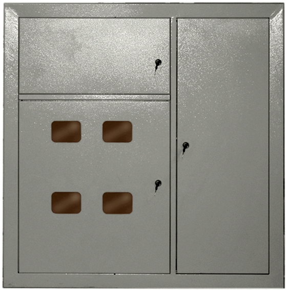

Добрый вечер!
Есть этажный щит (новостройка):
Он разделен на три части (счетчики + вводные автоматы, автоматы на контура, слаботочка)
Хочу установить реле напряжения, но к сожалению в отсеке, где расположены все автоматы от квартир - мест нет. В отсеке со счетчиками стоят вводные автоматы на квартиры и счетчики. Там место есть. Разрешено ли установить реле напряжения в отсеке со счетчиками? Есть ли зоны ответственности?

Suyano, После счетчика можно.

Rumato написал: После счетчика можно.
После счётчика- это понятие растяжимое. Не думаю, что в МКД, тем более новостройке, можно куда и как попало ставить своё оборудование. В квартире - пожалуйста (в разумных пределах). В общем щите- нельзя. Щит имеет утверждённую конструкцию и схему, менять которую, по своему усмотрению не разрешено. Как минимум нужно найти кого то кто этот щит обслуживает и за него отвечает и получить согласование на установку доп. оборудования.

Мегавольт., Вопрос, на сколько я понял, был технический. И ответ - можно. С точки зрения юридической, в каждой избушке свои погремушки. Можно согласовать с УК, можно не согласовывать, в худшем случае придет электромонтёр и снимет РН.

1 При необходимости в щитках могут устанавливаться аппараты управления, приборы сигнализации и контроля. 2 Виды вводных аппаратов, а также количество в них полюсов - по согласованию потребителя с изготовителем. 3 Рекомендуется в качестве вводных аппаратов квартир или аппаратов групповых розеточных цепей применять аппараты со встроенной защитой от повышения напряжения. 6.6.3 гост 32395-2013

Suyano написал: В отсеке со счетчиками стоят вводные автоматы на квартиры и счетчики. Там место есть. Разрешено ли установить реле напряжения в отсеке со счетчиками? Есть ли зоны ответственности?
Ну коль вводные автоматы в отсеке счётчиков, то и реле там будет к месту. Обычно в отсеке с окошками только счётчики и отсек зачастую закрыт от постороннего вмешательства, а вот все автоматы обычно в отсеке сверху.
Мегавольт. написал: В общем щите- нельзя. Щит имеет утверждённую конструкцию и схему, менять которую, по своему усмотрению не разрешено.
Уже после первых заселений там от утверждённого практически ни чего не остаётся, а через несколько лет нет ни схемы, ни проекта...
Suyano написал: Тогда, чтобы не было потом претензий - схожу в УК и спрошу разрешение.
УК может после такого обращения с улыбкой начинать потирать руки и в глазках представителя УК начинают мелькать циферки возможной прибыли от податливого клиента.
Правильнее идти в УК уже подготовленным, что бы не вешали лапшу и не разводили на деньги.
