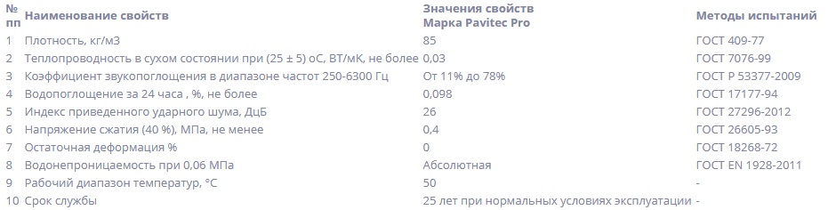

Вдобавок сходила в магазин напольных покрытий, посмотреть, пощупать, продавец предложила подложку Pavitec Pro 3мм. Она кирпично-красного цвета, при сжимании между пальцев, сминается и принимает обратно форму, когда отпустишь.
Характеристики, не сочтите за рекламу: Профессиональная акустическая подложка под паркетную доску и ламинат Pavitec Pro (3 мм толщина) . Полимерный материал, на основе EVA (этиленвинил ацетат), обладает высокими показателями шумоизоляции. Индекс ударного приведенного шума 26 Дцб. Благодаря плотной закрытой ячеистой структуре подложка не пропускает ни влагу, ни пар. Таким образом, не нужна дополнительная паро или гидроизоляция пола.

Вопросы: 1) есть ли у мастеров на форуме опыт работы с этим материалом? - Мало кто с таким работает. Потому как мало кто хочет переплачивать за почти стандартную подложку с красивой и дорогой упаковкой. Ее есть смысл брать только если она стоит не намного дороже обычной подложки.
2) предполагаю, что пароизоляционная пленка все равно нужна? - Она вас не спасет. Если попадет вода - в любом случае разбирать ламинат и сушить. Разве что немного быстрее сушка будет, тк не придется сушить подложку.
3) смущает, что материал этиленвинилацетат (ЭВА) используется как коврик для спорта,татами,коврик-пазл для детей. То есть мягкий. Как к мягкости подложки относится ламинат? - Все зависит от толщины. Мягкая но тонкая подложка до 2-3 мм ничего страшного ламинату не принесет. А вот мягкая но толстая, или в 2 слоя - приведет к тому что ламинат будет проседать под мебелью и даже возможно под человеком. Что приведет в лучшем случае к скрипу при ходьбе. В худшем - поломке замков и отправке всего ламината на помойку...
4) смущает, что погуглив, я не нашла отзывов, только магазины продаж, интернет-заказы. - См ответ на 1й вопрос.
