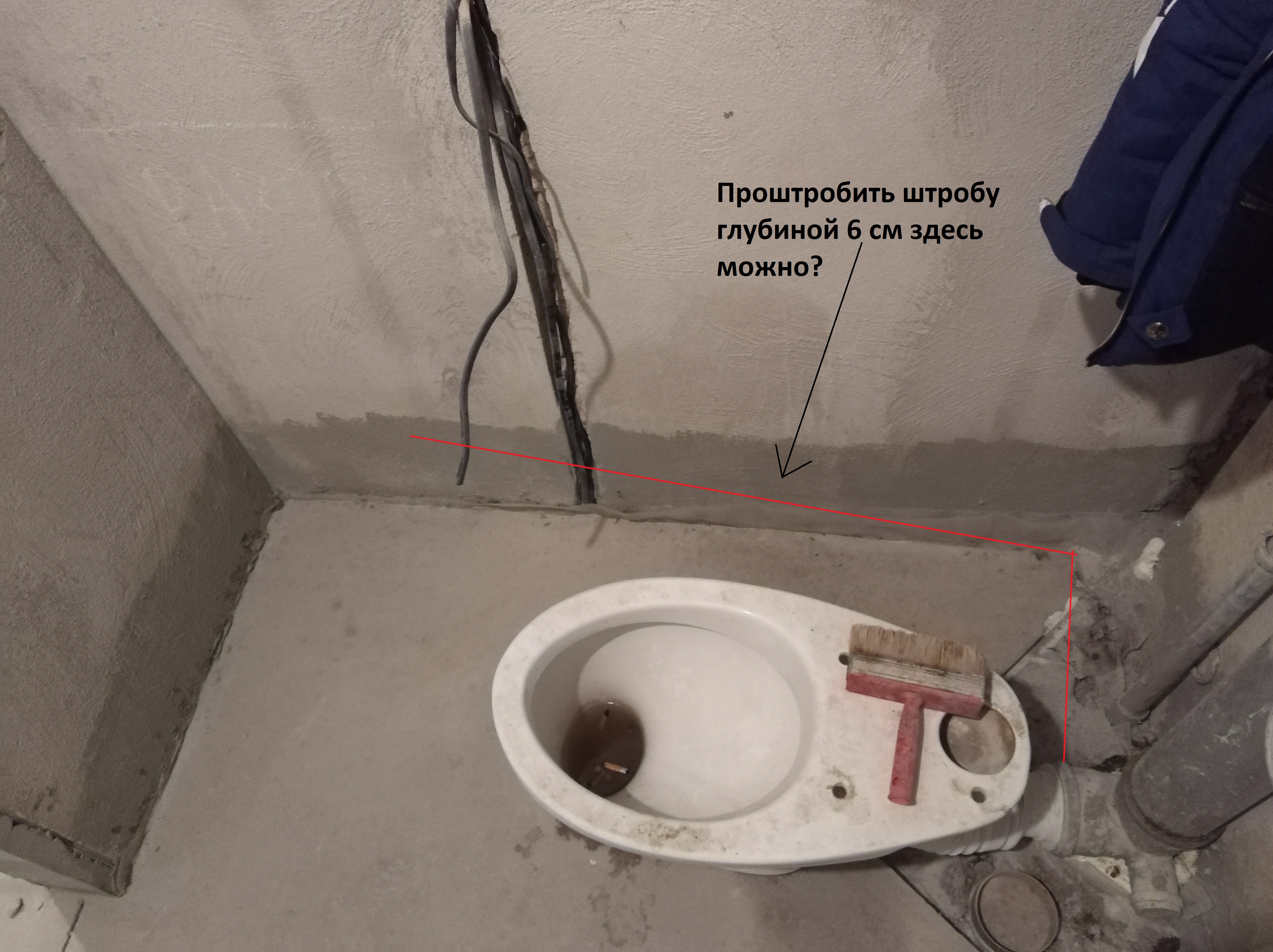

Можно ли, как показано на фото
, штробить стены для прокладки трубы канализации(диаметр-50) для мойдодыра от тройника? Стена не развалится? (вроде бы как горизонтальные штробы запрещены, уклон же будет небольшой-3,5см). Стена- не несущая, слой цементной штукатурки-1см. Стена представляет собой 2 ряда полых цементнопесчаных блоков толщиной 9 см https://www.remont3000.ru/bloki_iz_yachistogo_betona/peskocementnyj-blok-390h188h90mm-pustotelyj.html?gclid=EAIaIQobChMIlNeIo7ac3wIVAYmyCh0ewA-9EAQYAyABEgLTh_D_BwE
и второй вопрос: чтобы вода быстро уходила и сифон не засорялся ,какими сифонами рекомендуется подключать: 1)мойдодыр в санузле 2) мойку на кухне 3) ванну?

chapai, если аккуратно резать штрабу, эта стена не должна развалиться. Лучше всего промываются сифоны S-образные, выполненные в виде изгибов трубы.

Если будет только Мойдодыр, имеет смысл прокладывать трубу не 50, а 40. Штробить придется меньше, и не так глубоко.

stad, да, к одному из отводов от тройника(тройник на стояк поставлю с тремя отводами) будет подключен только мойдодыр. Не будет 40отвод быстро засоряться?

cineman написал: chapai, если аккуратно резать штрабу, эта стена не должна развалиться. Лучше всего промываются сифоны S-образные, выполненные в виде изгибов трубы.
cineman, Если резать штробу с помощью болгарки и перфоратора, аккуратно получится, как вы считаете?

Проблем быть не должно. Главное- все углы собирать из отводов 45 градусов. Подавляющее большинство штробы так и делает: болгарка плюс перфоратор. Лично я на болгарку еще надеваю кожух и подключаю к пылесосу.

chapai написал: Если резать штробу с помощью болгарки и перфоратора, аккуратно получится,
Перфоратор почти не будет участвовать. За счёт пустот штраба сама высыпется от лёгкого удара.

chapai, 40 отвод нормально себя ведёт на раковине в санузле, никаких проблем.
